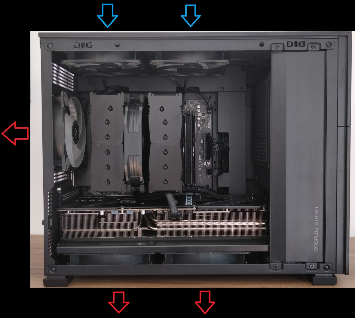

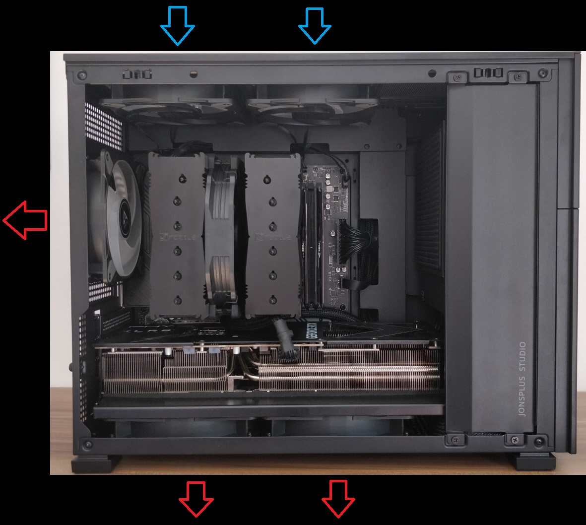

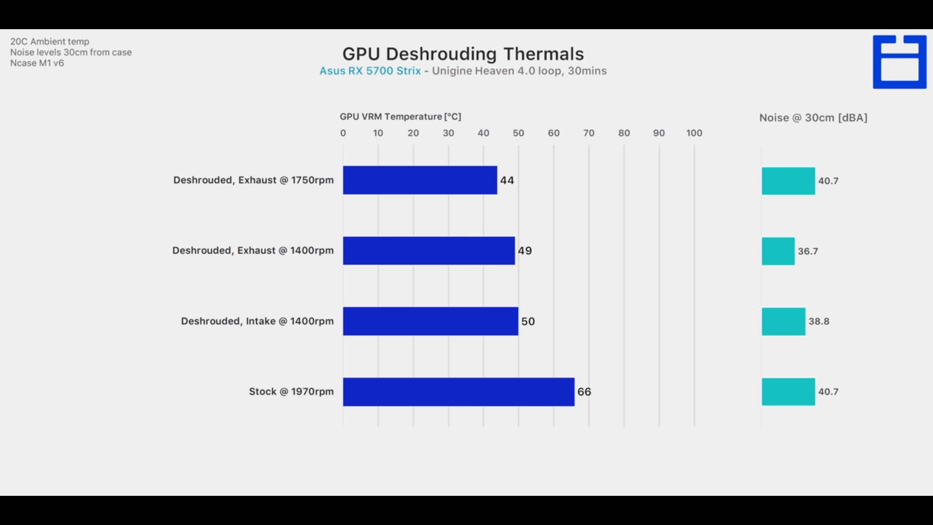

Airflow mag falsch herum sein, liefert aber bessere Temperaturen. Klingt kurios, ist aber so! Youtuber Optimum Tech hatte mit Exhaust auch bessere Ergebnisse (Lautstärke und Temperatur) als mit Intake. (Siehe Bild 1)

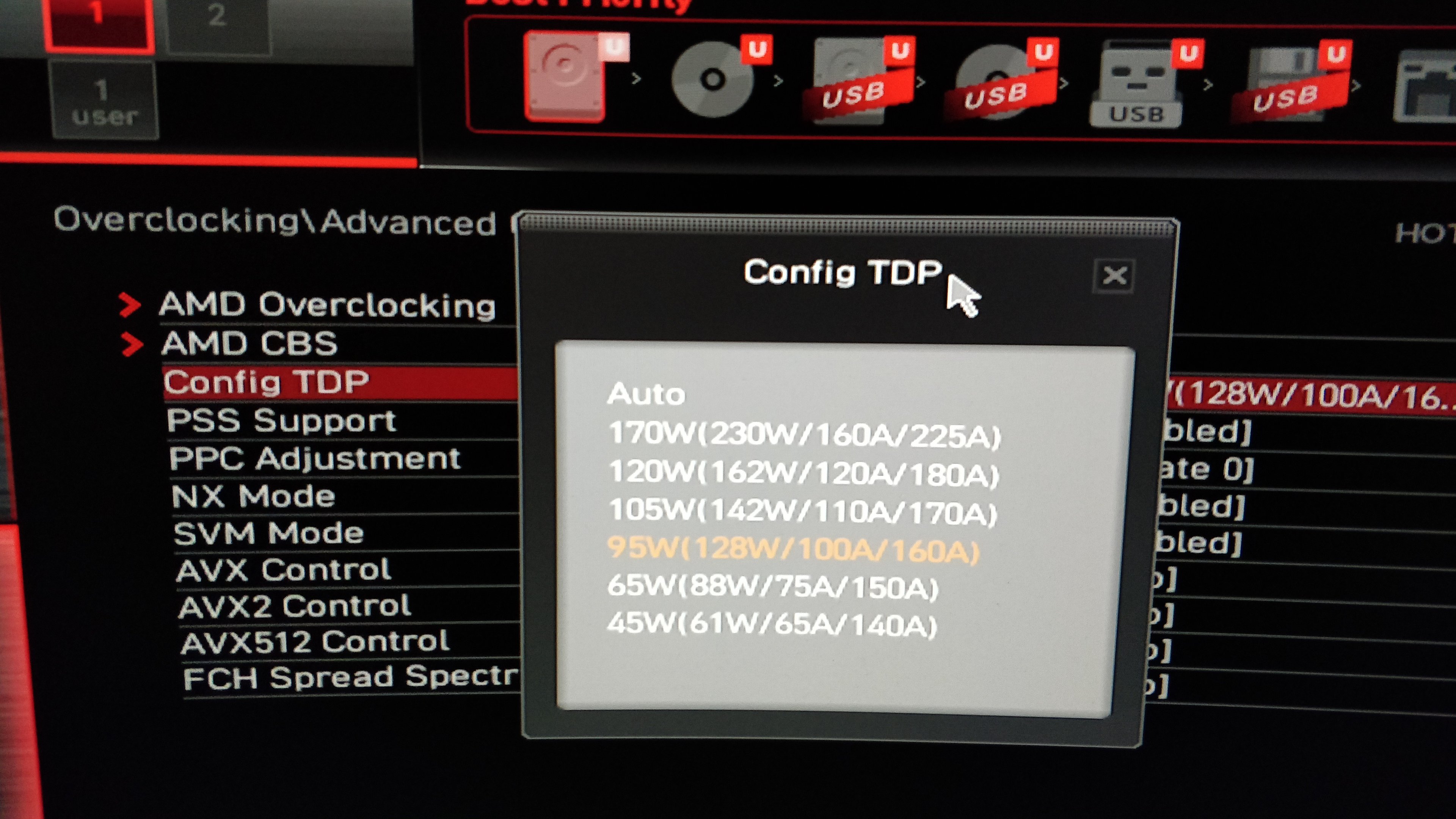

das ist ziemlich strange... hast du den Prozzi irgendwie eingebremst? PPT-Limit gesetzt?
wenn ja erklärt das deine identischen CO Einstellungen bzgl Kagari und Kizuna

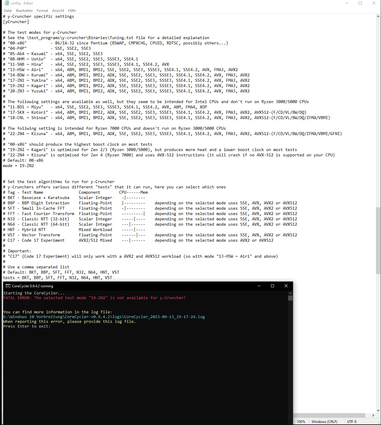

Du hast einen Fehler in deinem Skript es muss "mode = 19-ZN2 ~ Kagari" heißen du hast da nur "mode = 19-ZN2" stehen das ist unvollständig.
Reaktionen: LuxSkywalker und MehlstaubtheCat
Hm, irgendwelche Vorschläge? Die zu verwendenden Namen stehen ja bereits in Anführungszeichen.
Evtl. könnte ich noch eine Überschrift für die Auflistung machen, ansonsten fällt mir da nichts ein.
