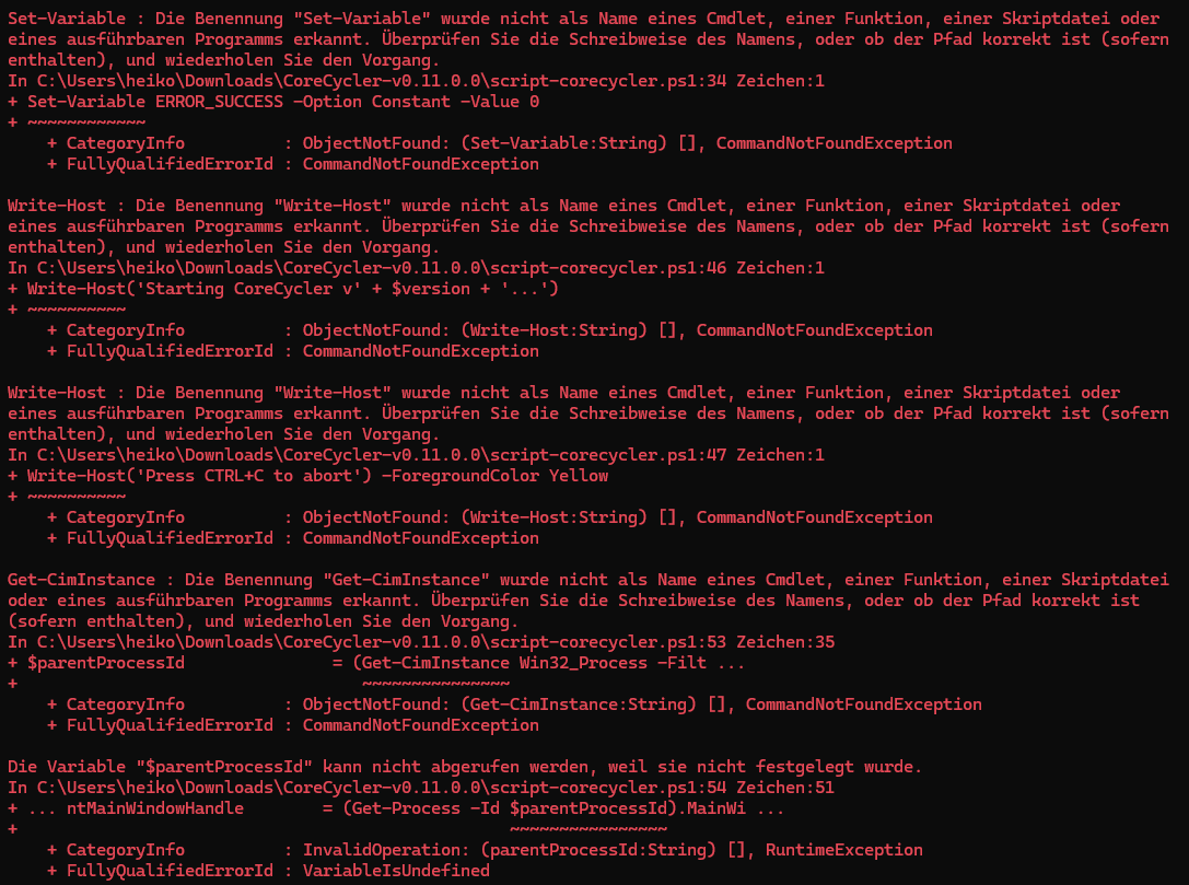

Der meckert hier über ganz normale PowerShell Kommandos. Das ist merkwürdig, evtl. ist die Datei beschädigt. Hast du schon probiert, neu herunterzuladen?
Falls das keine Abhilfe bringt, wird trotz der Fehler noch eine Log-Datei angelegt, die du hochladen könntest?
Guten Morgen und danke für die Rückmeldung.
Habe den CoreCycler schon mehrmals neu runtergeladen. Leider immer das gleiche Problem.

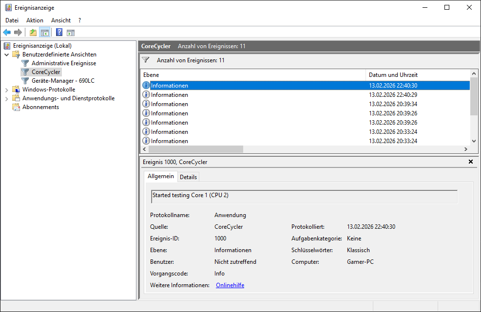

Was zeigt die Ereignisanzeige vom CoreCycler?
Es war nie eine vorherige Version installiert, ist ein neuer PC und Windows.
Ich teste es mal per Doppelklick aber sonst funktioniert es ja auch.
Naja das Fehlerbild lässt schon stark vermuten dass es nicht an der Config an sich liegt. Diese wird auch korrekt geladen soweit.
Im Ereigenslog steht nichts zu den Fehlern.

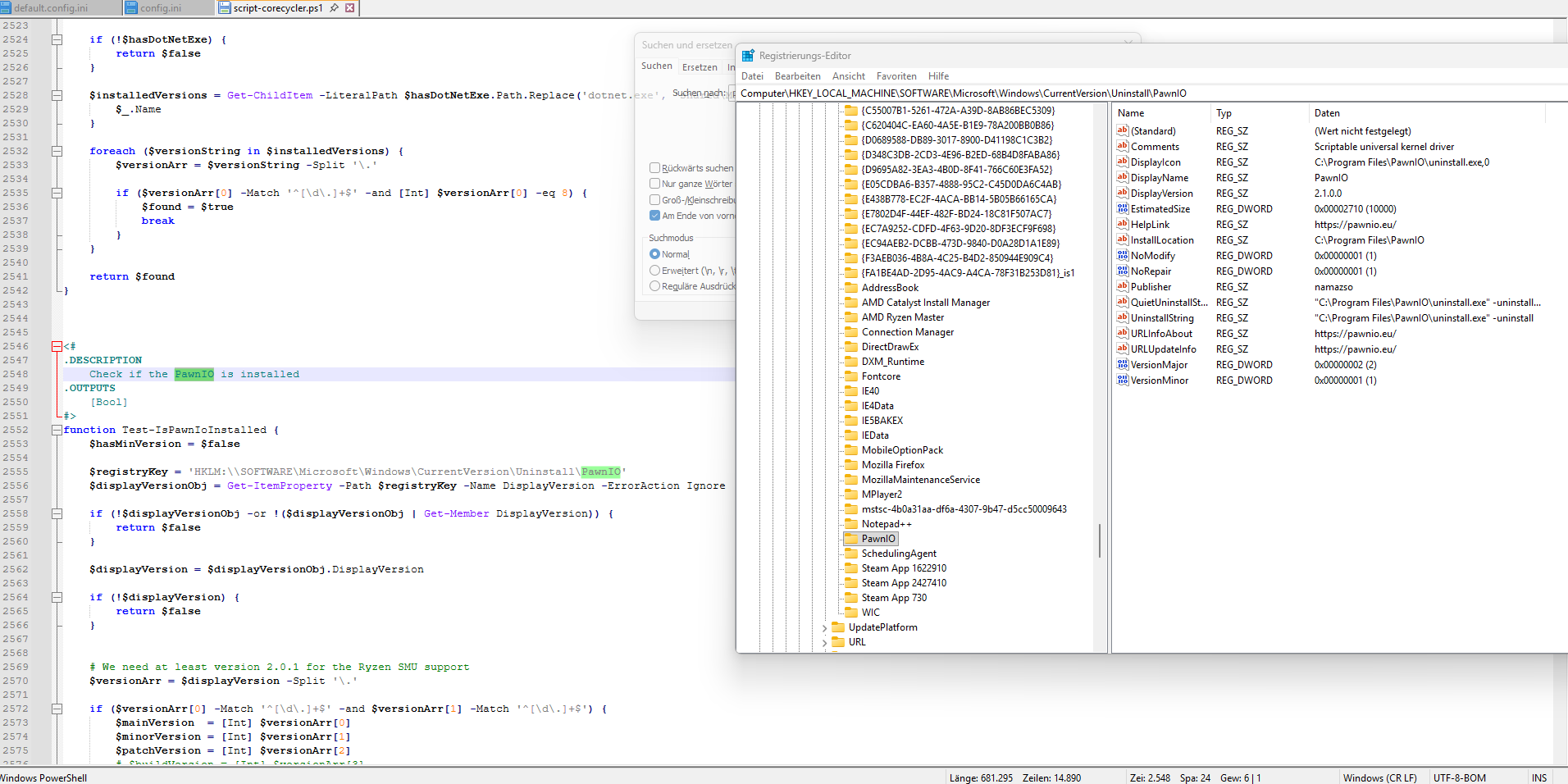

Nutzt du die neueste Version 2.1.0.0 von PawnIO?
Da gab es gestern ein Update über Winget bei mir.
Wie sieht es aus mit .NetFramework 4.8(.1)?

Frazze schrieb:
und dann der selbe Fehler "FATAL ERROR: PawnIO could not be found on the system!"
PawnIO bitte nochmals herunterladen & neu installieren. Vielleicht ist deine Installationsdatei korrupt.
Ohne dass jetzt explizit getestet zu haben, wenn ich mir den Code anschaue, habe ich da glaube ich einen Bug reinprogrammiert beider Erkennung.
Die Config und der Installationsort sollten keinerlei Einfluss auf diesen Fehler haben, der Code scheint einfach falsch zu sein.
Es müsste wieder funktionieren, wenn du in der Datei script-corecycler.ps1 nach function Test-IsPawnIoInstalled suchst, und dort dann vor der letzten Zeile mit
return $hasMinVersion
noch Folgendes einfügst:
Code:
    if ($mainVersion -ge 2 -and $minorVersion -ge 1) {
        return $true
Momentan denkt das Skript, dass 2.1.0 ungültig ist, weil die 0 am Ende kleiner als 1 ist, obwohl es ja von 2.0.1 auf 2.1.x gesprungen ist. 😌
Das war jetzt drycoded, ist also ungetestet, müsste aber funktionieren. Ich mach demnächst dann eine neue Version.
