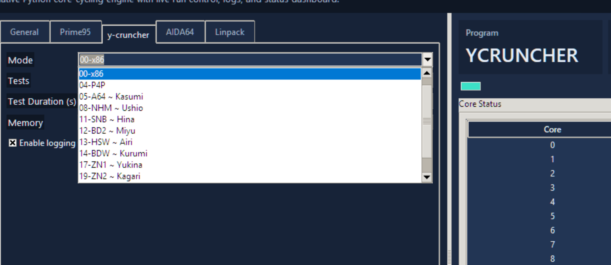

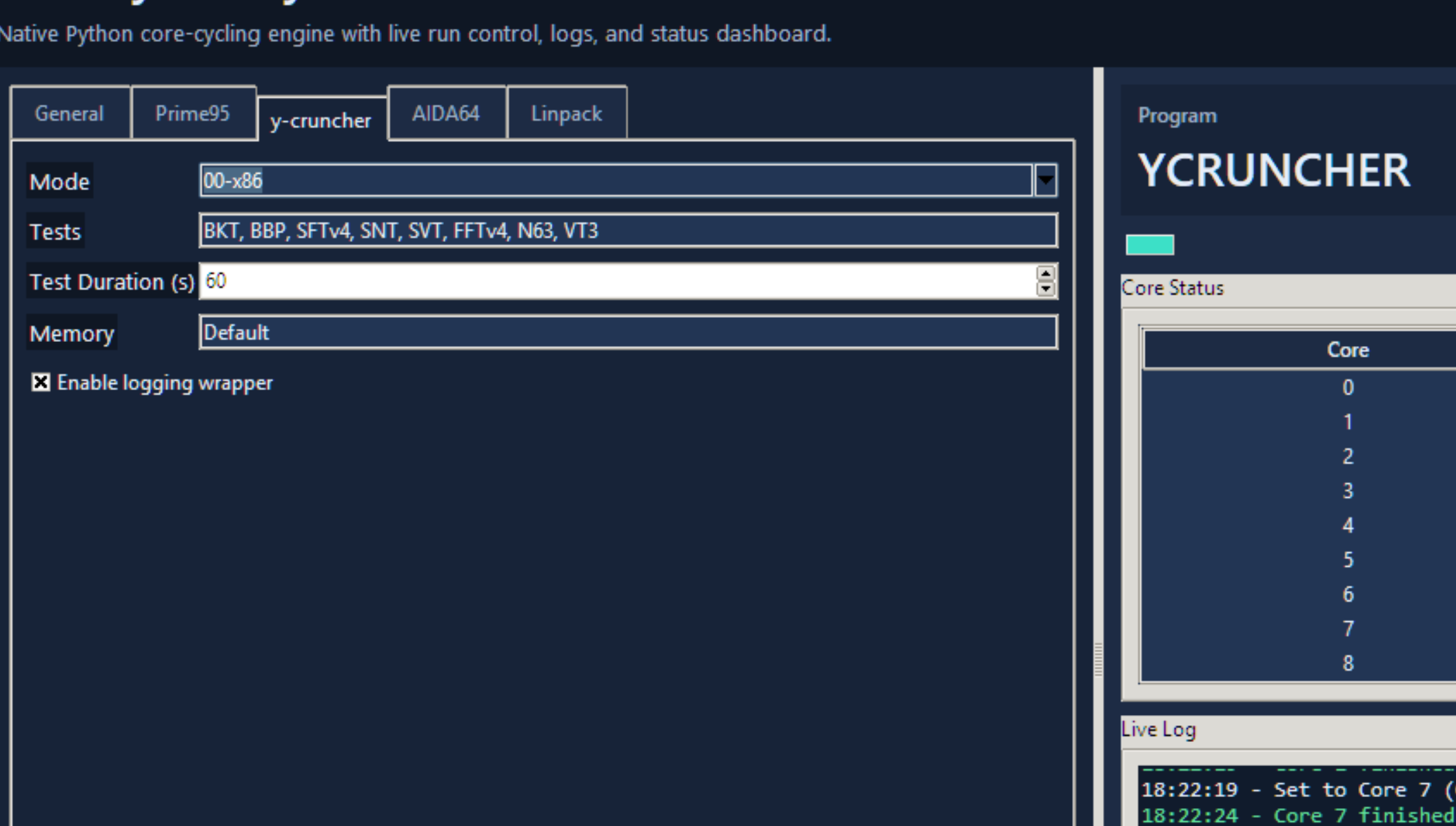

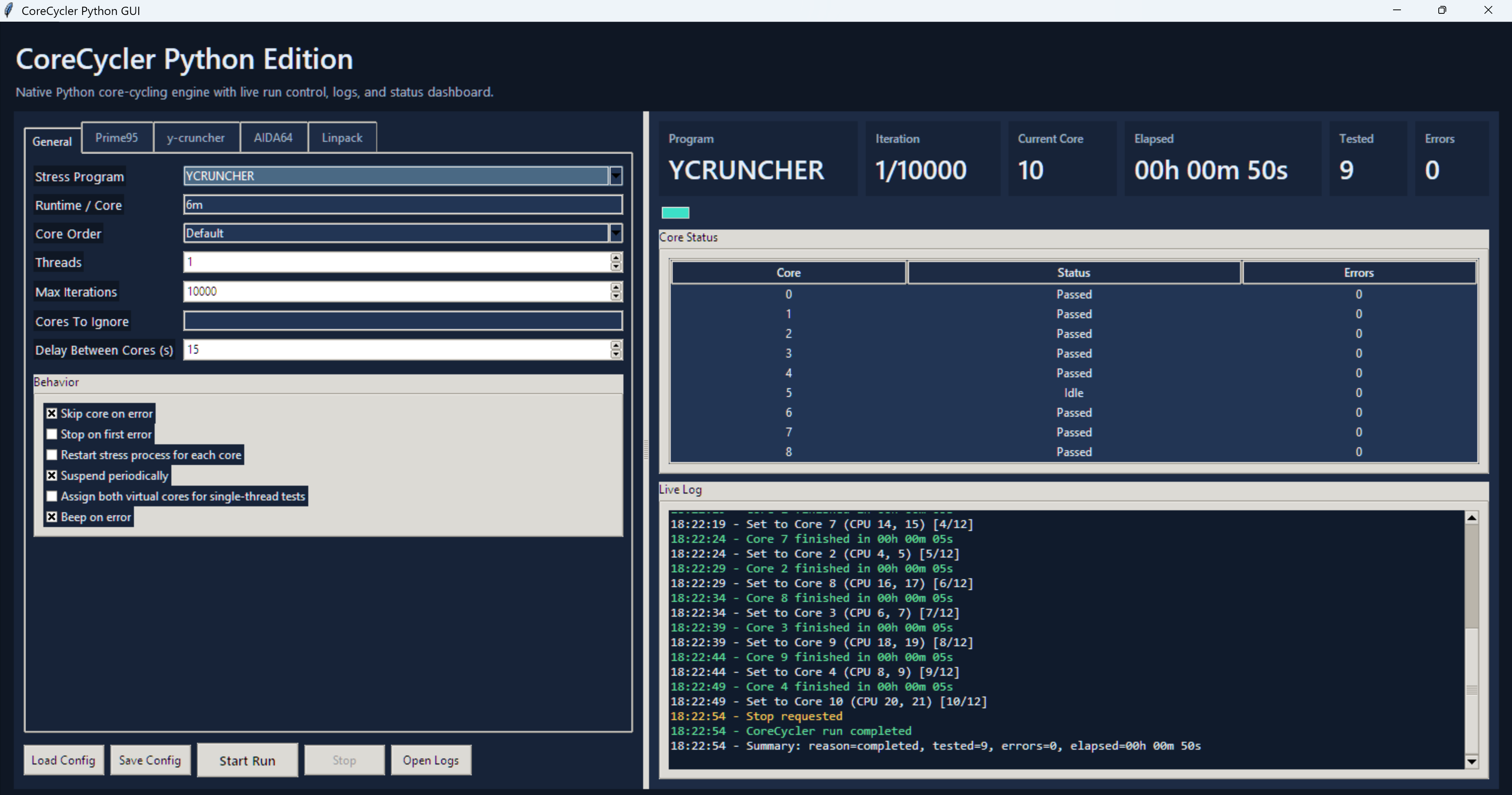

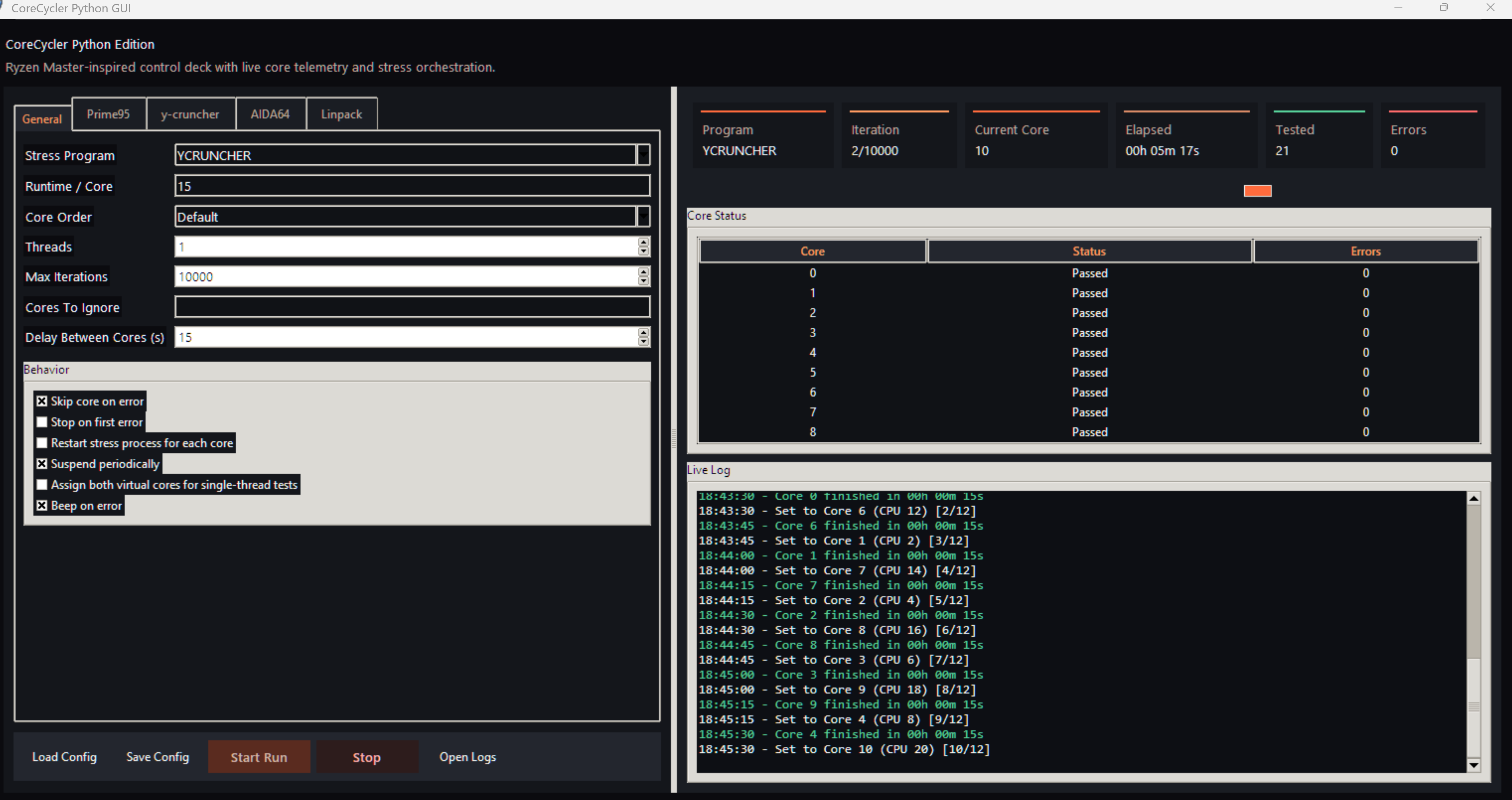

Schonmal über ne GUI Version nach gedacht? Mit CodeX hab ich mir ne GUI Version erstellen lassen und das ist deutlich bequemer zu benutzen das Programm.
Diese Console hat ja ihren eigenen Charm aber ich finds besser wenn man die Einstellungen gleich in ner schicken GUI setzen kann und dort alles mitverfolgen kann.
Ich mein Tools wie CapFrame welchen Ursprung hier aus Computerbase haben setzen auch nicht einfach nur auf ner CMD line
es wäre schon besser das Programm in einer schönen GUI zu verpacken meiner Meinung nach. Und ist ja jetzt jetzt auch nicht mehr Zusatzarbeit durch KI
Reaktionen: AthlonXP
So'ne GUI könnte allerdings die ganzen Werte beeinflussen, wenn sie zu viele Ressorcen benötigt.
Das CLI ist streng genommen auch eine "GUI" - eine simple eben. 😉

Mal codex sagen er soll das design wie Ryzen Master machen mal gucken was da so raus kommt xD
und jetzt noch was probieren
