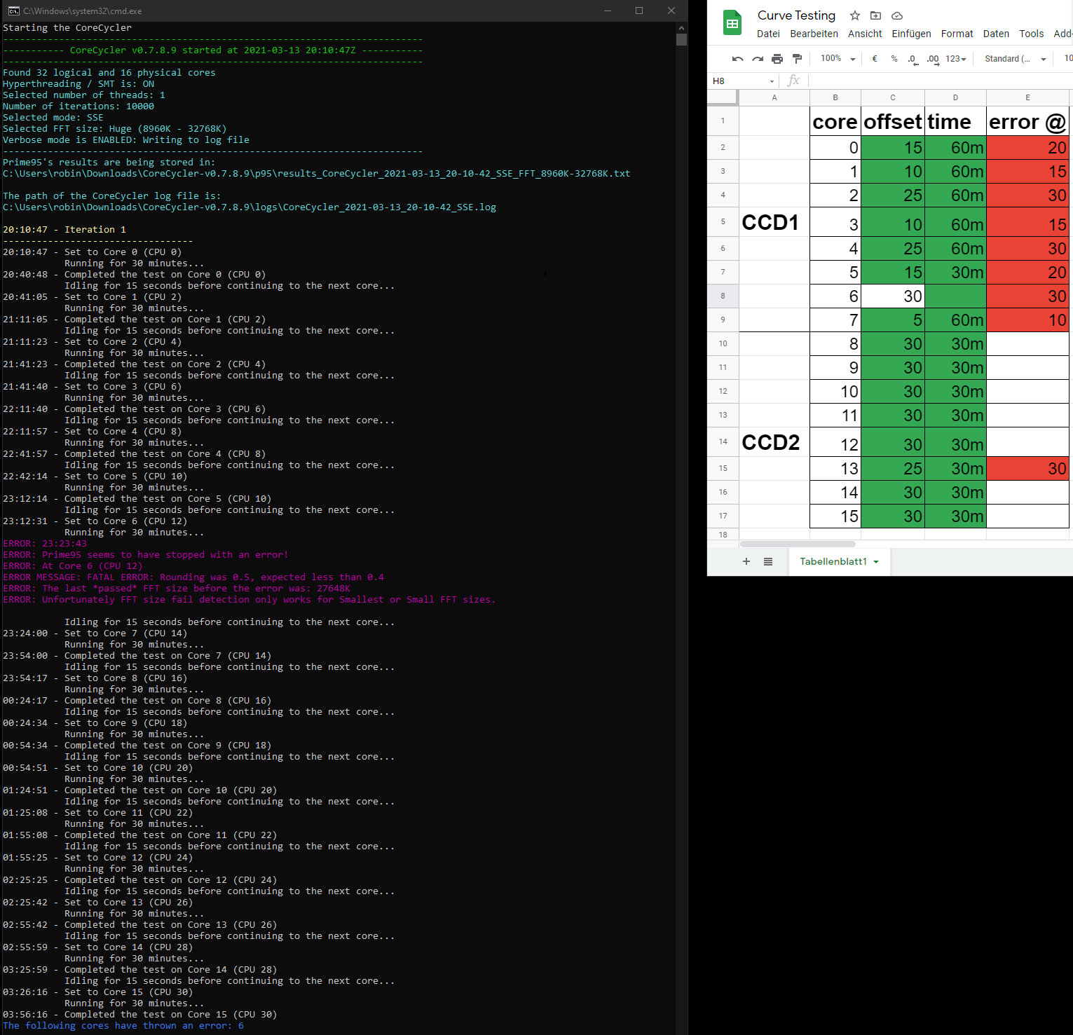

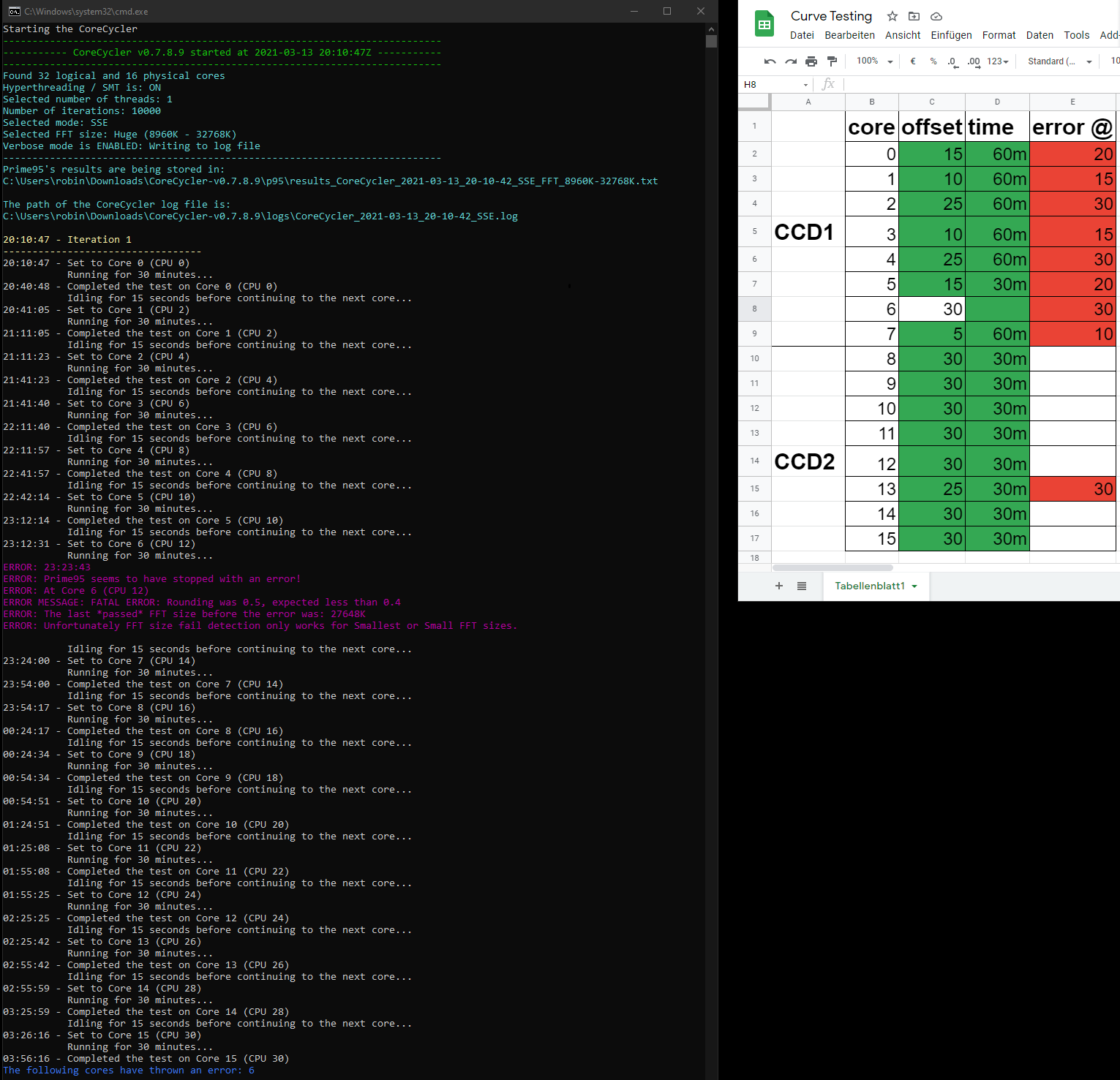

Ich denke ich werde jetzt "restartPrimeForEachCore" aktivieren, die "runtimePerCore" auf ~30 Minuten stellen und über Nacht laufen lassen, somit müsste jeder Kern meines 5950X einen kompletten "huge" Prime run innerhalb von 8 Stunden durchlaufen.
Edit: Gesagt, getan. Hier mal meine derzeitigen Ergebnisse, Kern 6 noch auf -25 und ich sollte mit dem groben Tuning vorerst fertig sein. Leider lässt das Bios meines Dark Hero nur ein maximales offset von -30 zu, wenn ich mir CCD2 ansehe, würde da eventuell noch mehr gehen. Vielen dank für das geniale Tool!

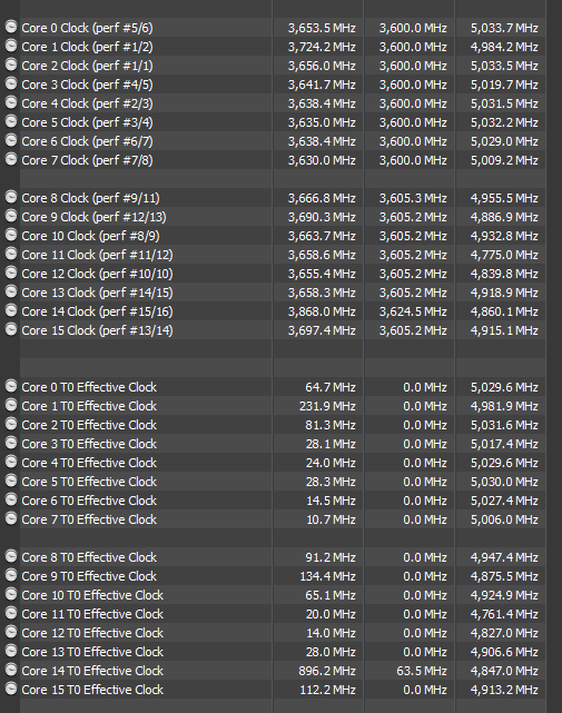

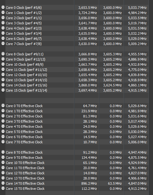

Mit +0 sieht das bei mir so aus:
Klar, der 5950x hat in der Regel nochmal eine höhere Qualität, aber das ist schon heftig, -30 bei +200 Mhz auf so vielen Kernen.
