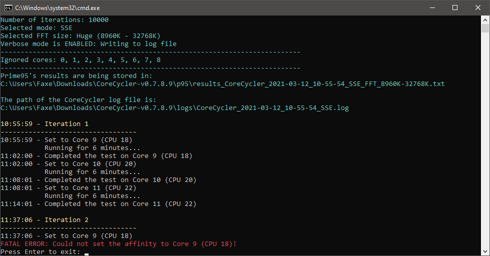

hatte heute schon 2x den Fehler mit der Version 0.7.8.9 das er bei einer Core (unterschiedliche) stehengeblieben ist und die dann weiter dauerhaft durchgetestet hat ohne zum nähsten zu gehen. Also auch über die Zeit von 360sek.
Wenn ich es dann beende mit STRG C kommt das
Das troubleshooting läuft auch auf einen Fehler
@sp00n.82 Könntest du noch eine Option einfügen, dass wenn ein Fehler auftritt, dieser gezählt wird aber dennoch der Core weiter beim nächsten Durchlauf getestet wird? Bitte, bitte, bitte!

Ein Problem habe ich noch, was aber glaube ich eher an Prime liegt. Wenn ich nur Large teste und das schnell hintereinander (60s), wird nach einem Fehler Prime zwar immer neu gestartet, zeigt aber direkt einen Fehler ohne das der jeweilige Core belastet wurde. Das passiert nur bei Large. Das ganze auch bei Cores die zuvor All komplett und mehrfach Fehlerfrei durchlauf haben.
