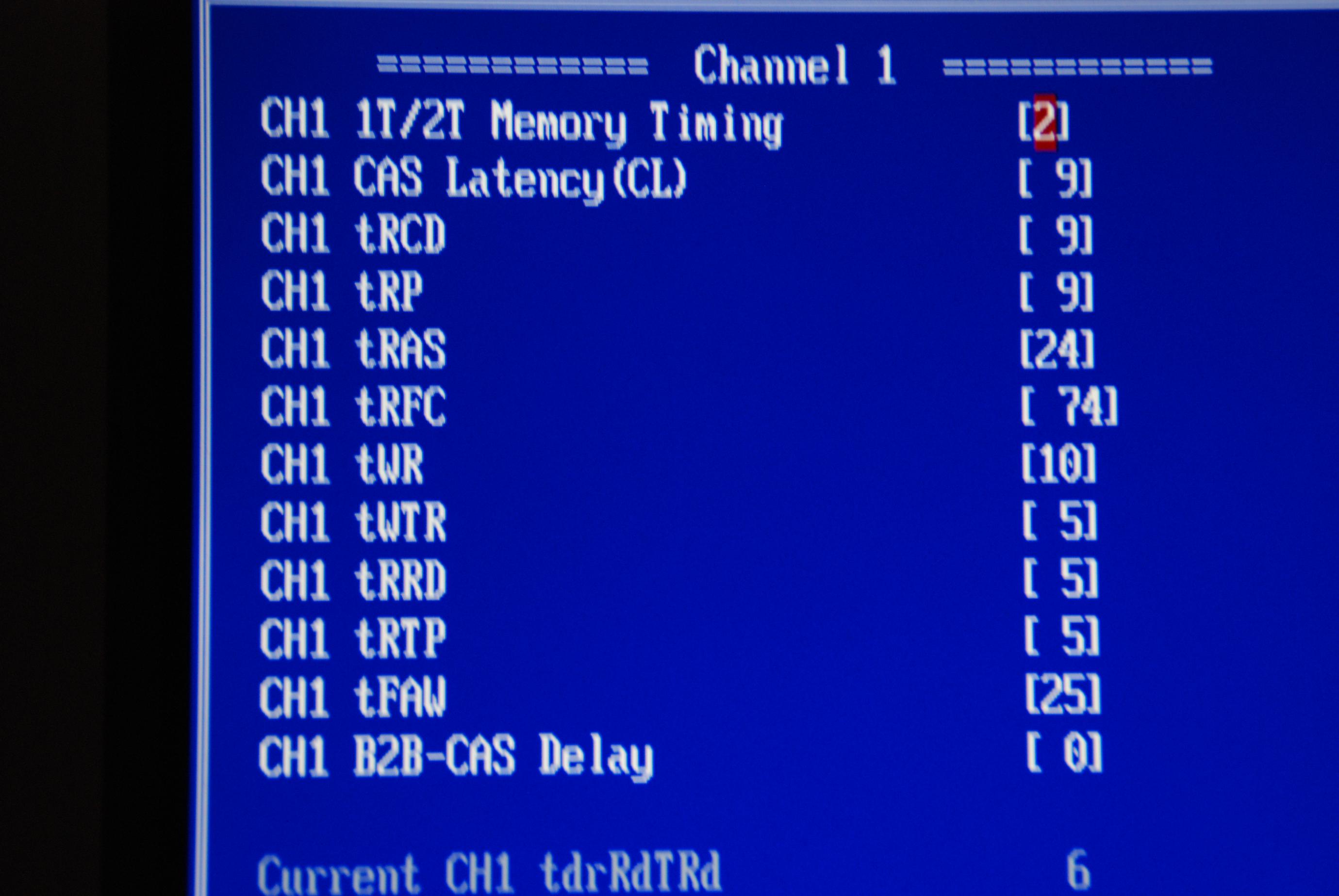

hatte gerade folgenden Fehler ich hoffe jemand kann mir helfen
ich habe das Problem, dass ich die optimalen Einstellungen für meinen Speicher nirgendsfinde und mein Rechner dadurch immer wieder durch Bluesreens abstützt und ich die Minidump nicht auslesen kann
bios einstellungen
Teste mal 9-9-9-24
Command Rate 2T
Takt 1333MHz
Voltage 1,55~1,65 Volt einfach mal durchtesten die Voltages
Sollte damit kein stabiler Betrieb möglich sein, einfach mal die IMC Spannung leicht erhöhen und mal
CL 8-8-8-24 Testen ;)
ich date immer crosair hätte nur 1,5 freigegeben
ich werde es testen
@ ELPR1NC1PAL
ich teste gerade
9-9-9-24
Command Rate 2T
Takt 1333MHz
falls sonst noch jemand was aufällt, was an der Konfiguration nicht passt bitte melden
bis jetzt funktioniert diese Konfiguartion ohne fehler
