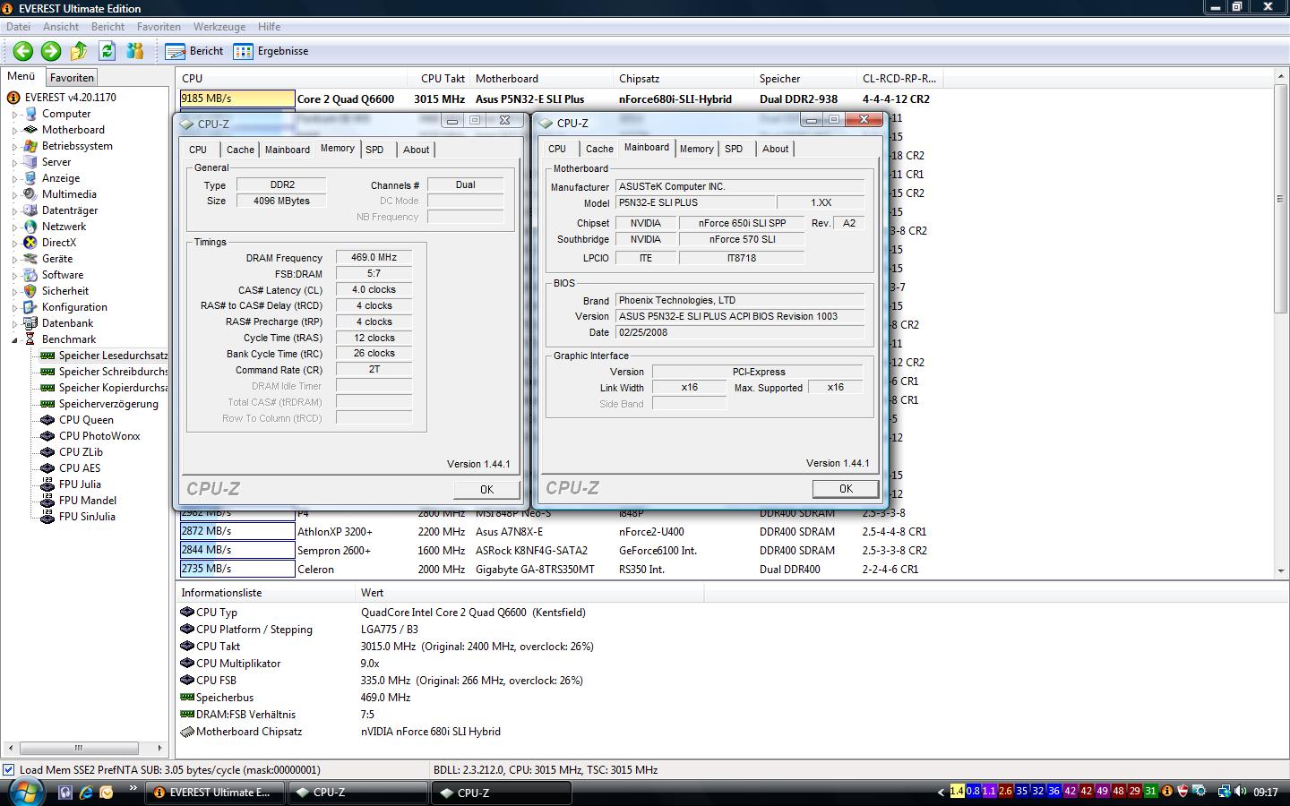

So habe noch nen bisschen geschraubt!! So schaut’s jetzt bei meinen 4x Corsair XMS2 CM2X1024-6400C4DHX Dual DDR2-909-4-4-4-12 CR2 bei 2.1 V aus
Aber man muss auch eins berücksichtigen nicht jeder bekommt das gleiche Ergebnis hin da es auch viel vom Board abhängt wie weit man einen Ram Übertackten kann.
