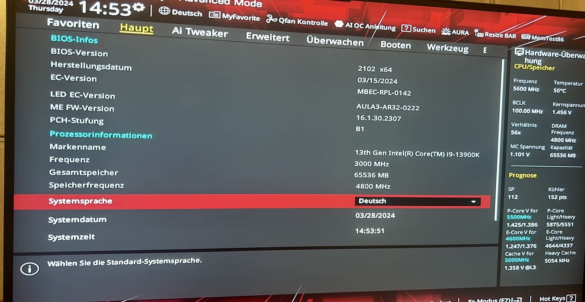

ok jetzt hab ich es bei mir ist es 112 aber mit dem neuen Bios

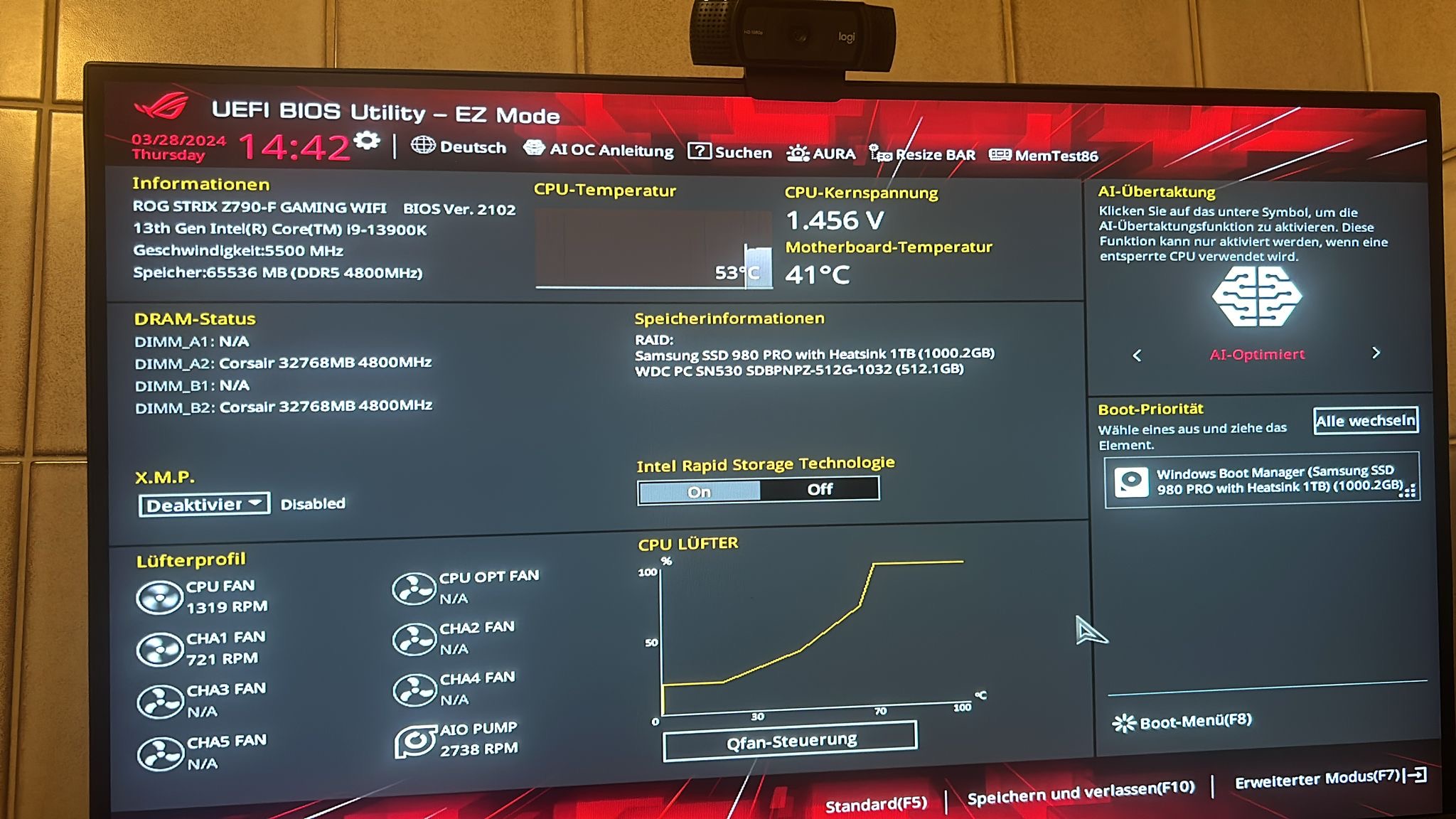

Laut deinem ersten Bild ist AI Übertaktung aktiviert (rechts) da muss normal stehen
Das zweite Bild besagt das du 112 SP Score hast was sehr gut ist, aber er ist ja im Moment übertaktet
Ich hab 98 SP
