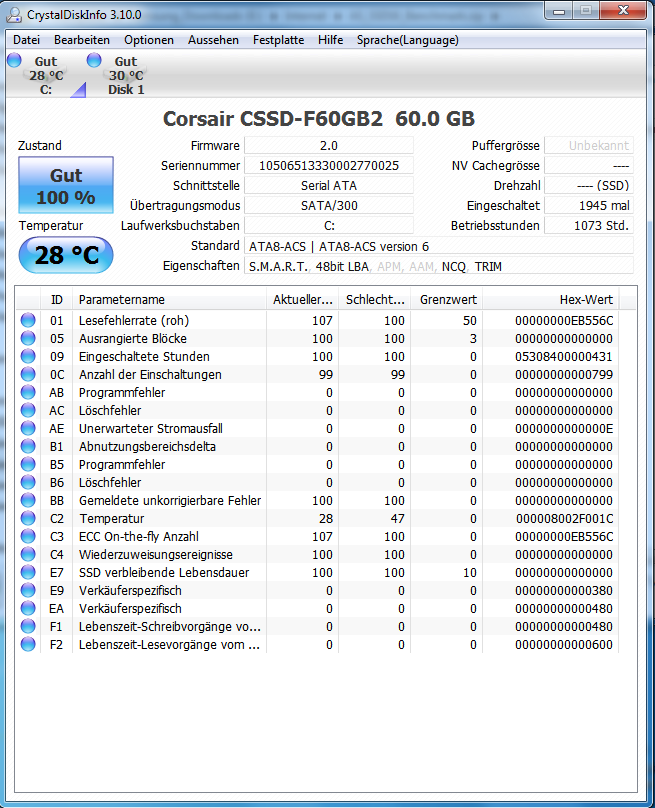

Die Sandforce Controller haben bei AS-SSD nicht so tolle Werte wie in der Werbung bzw. im Preisvergleich, weil der Controller die Daten ja komprimiert und die beworbenen Werte mit ATTO gemessen werden, aber ATTO eben nur Nullen als Testdaten verwendet, die sich halt extrem gut komprimieren lassen. AS-SSD testet dagegen mit unkomprimierbaren Daten, weil reale Daten eben nicht so extrem komprimierbar sind, und teils auch gar nicht. Wie sich das auswirkt, kannst Du im Kompressionstest von AS-SSD nachmessen. Wie komprimierbar alle Daten die auf Deine SSD bisher wurden nun wirklich für den Controller waren, kannst Du in den S.M.A.R.T. Werten sehen: E9 ist die Datenmenge nach der Kompression und F1 die vom Host geschriebene Datenmenge. Denn Du dann bei E9/F1 (achte auf die Anzeige, es werden i.d.R. Hexwerte ausgegeben) so auf 0.7 kommst, dann waren Deine realen Daten 30% komprimierbar und damit schaust Du dann auf den Wert den AS-SSD bei 30%, also etwas links der Mitte, ausgibt. Ist die Kurve etwas zackig, so darfst Du sie ruhig gedanklich glätten. Ist sie sehr zackig, so wurde entweder während des Tests massiv auf die SSD zugegriffen oder die hat eine sehr inkonstante Performance (wie eine stark fragmentierte HDD).
das wäre dann das quasi
0x380 / 0x480 also 896 / 1152 = 0,777
Damit kannst Du die also die Geschwindigkeit im Kompressionstest von AS-SSD bei einer Kompressionsrate von 25% ansehen und liegst übers ganze Leben Deiner SSD richtig. Dann kannst Du auch einordnen, wo das etwa zwischen den Werten von AS-SSD und ATTO liegt.
