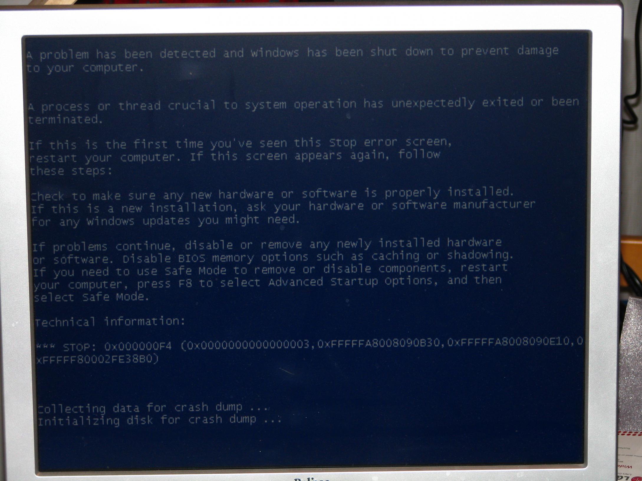

Blue Screen Viewer kannte ich bisher nicht, aber der findet keinen Eintrag von gestern. Es steht ja auf der Seite, dass die Einträge aus einer Dump-Datei gelesen werden, aber die letzte Zeile von BSOD war "inizializing disk for crash dunp...". Die war ca. 5 Min da und dann hat es abgebrochen. Ich schätze mal, dass die SSD da schon nicht mehr gefunden wurde...
Ich hab den BSOD aber fotografiert. (Beim ersten Post vergessen^^)

Die 2.0 FW ist für die alten Force Serie mit dem SF-1222, nicht für Deine Force3. Installiere mal das Porgramm BlueScreenViewer (hier) und berichtet was dessen Auswertung des Dumps ergeben hat.

Was war denn die Ursache für den BSOD am 3.9.? Wenn die Ursache für einen BSOD ein Zugriffsfehler auf die Systemplatte ist, dann kann natürlich auch kein Dump auf dieser abgelegt werden, insofern ist hat auch das Fehlen des Dumps schon Aussagekraft.
Wenn Du die Force3 nicht umtauschen kannst, dann würde ich mich dafür eine Crucial m4 holen, die haben keinen BSOD Bug.
Der alte BSOD vom 3.9. hat einen anderen bug check code. Ich schätz mal, dass der auch ne andere Ursache hatte. SSD wurde damals ja auch problemlos erkannt. Nur von den aktuellen 2 BSODs gibts leider keine Dumps. Hab auch im Windowsverzeichnis geschaut, da is sonst nix drin.
