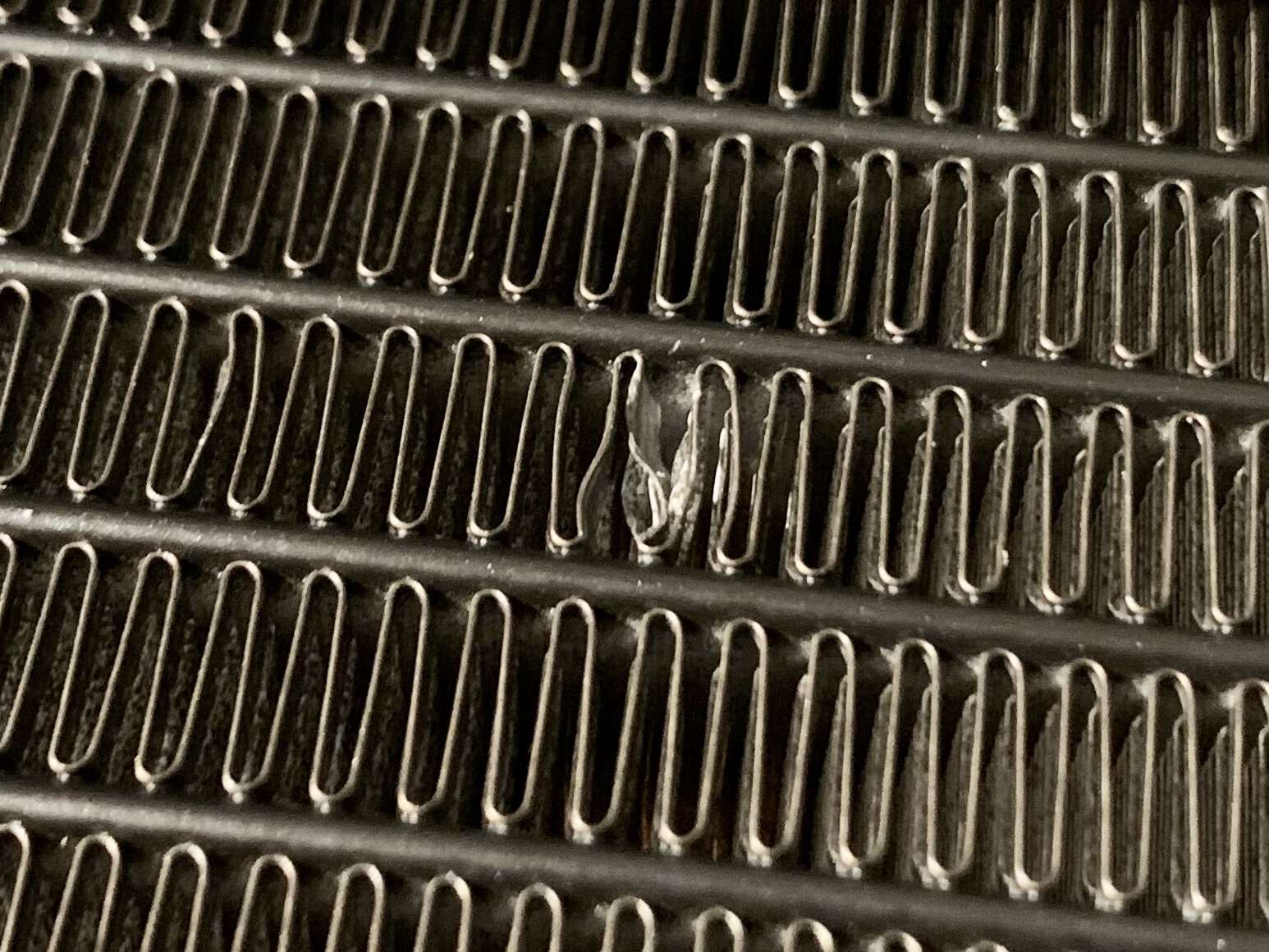

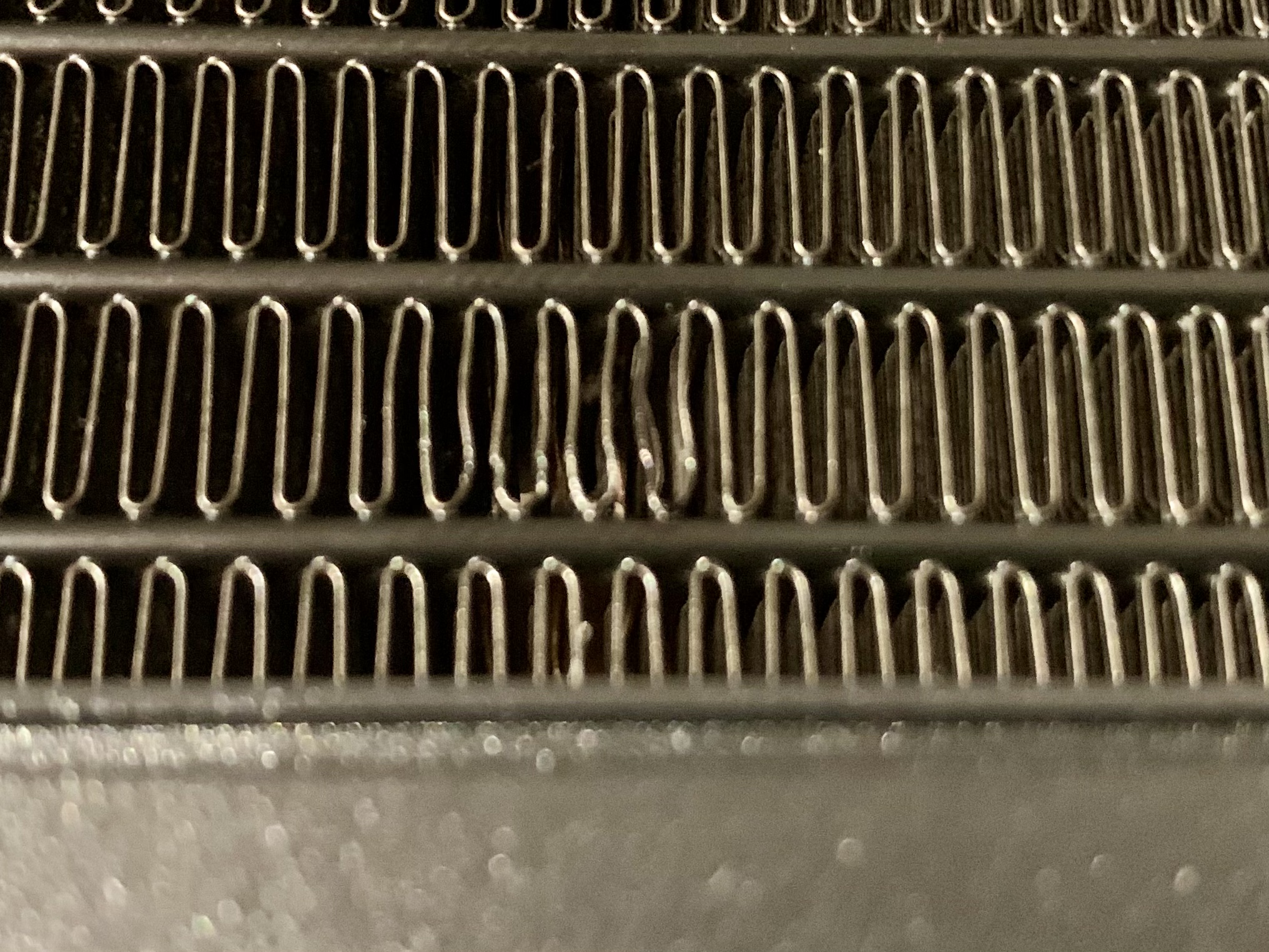

Nachdem nun heute auch endlich die Grafikkarte abholbereit war, habe ich mich an die Sichtung aller Komponenten gemacht.
Beim begutachten der Corsair H150i Elite LCD musste ich an zwei Stellen Mängel am Radiator feststellen. Fotos anbei. Dürfte meines Erachtens nach schon mal bei einem Kunden gewesen sein … was ich angesichts des eigentlich seriösen Händlers nicht sonderlich schön finde.
Kernfrage: Sind die Stellen bedenklich? Kann hier Flüssigkeit austreten?
Danke für eure Meinungen im Voraus.

Warum sollte ein seriöser Händler nicht Rückläufer erneut in den Umlauf bringen? Es muss doch nicht alles vernichtet werden..
Allerdings sind solche Schönheitsfehler bei Radiatoren nicht unnormal und Wasser tritt hier nicht aus.
Reaktionen: DJMadMax
der "Schaden" ist nur optischer Natur und betrifft nur die Lamellen die der Kühlung dienen
die Flüssigkeit läuft durch die länglichen Durchläufe, also keinen Grund für Besorgnis oder Panik
Reaktionen: jtr00
Biege die Lamellen vorsichtig mit einem kleinen Schlitzschraubendreher wieder gerade und alles ist tutti. Was meinst du, wie meine Radiatoren nach vielen Jahren der Nutzung teilweise aussahen... richtig spaßig war das dann erst mit einem Mo-Ra3, 9x120er Radiatorfläche beidseitig, da bist dann ne Weile beschäftigt mit geradefriemeln :D
Darüber hinaus: beschäftige dich mal mit der Funktionsweise eines Radiators (z.B. Wiki-Artikel). Das sollte zum Grundwissen gehören und deine Frage hier eigentlich überflüssig machen.
Reaktionen: jtr00
Wie von allen anderen zuvor schon geschrieben: nein, da kann keine Flüssigkeit austreten, der „Schaden“ ist rein optischer Natur.
Die Behauptung, dass das Produkt bereits beim Kunden gewesen sein soll, würde ich nicht unterstützen. Bei diversen AiOs, die ich in den letzten Jahren verbaut habe, kamen einzelne verbogene Lamellen immer mal wieder vor. Das scheint also State of the Art der asiatischen Fabriken zu sein.

Besten Dank für eure zahlreichen Rückmeldungen. Dass hier kein Risiko besteht, beruhigt mich.
Nach genauerer Betrachtung waren auch noch Rückstände von Wärmeleitpaste am Kühlelement zu finden. Dass es ein Rückläufer ist, ist damit für mich zweifelsohne sicher. Sofern sich im Betrieb keine weiteren Probleme ergeben, geht sie aber nicht zurück.
Reaktionen: Sgt_Stieglitz und DJMadMax
Kurze Ergänzung nachgereicht: Die AIO der Gigabyte 4090 Waterforce weist ebenfalls ein, zwei Stellen auf, an denen das Gerippe nicht unbedingt schön ausschaut. Gut möglich dass dies also wohl leider wirklich "Stand der Technik" ist ...
