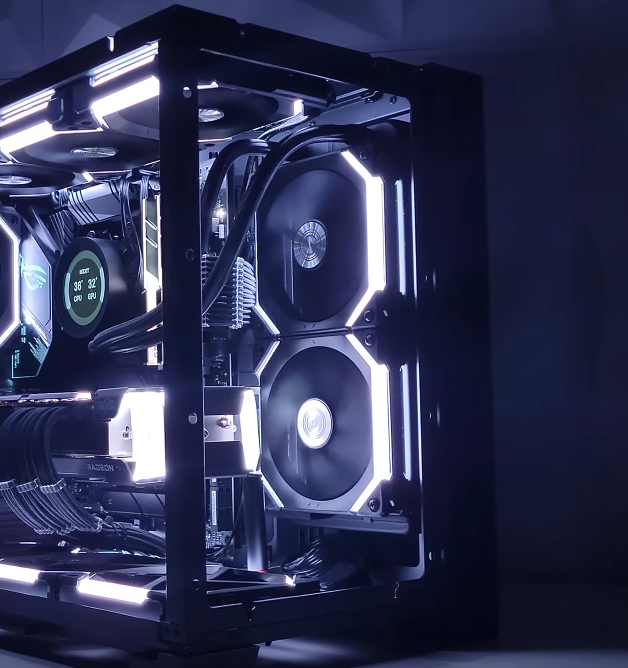

Also das System insgesamt ist auf WQHD Gaming ausgelegt, das soll sich auch nicht ändern.
Wie in dem Screenshot zu sehen wären die 240er hinten. Allerdings ist meine Grafikkarte nochmal 3cm länger als die hier verbaute, deshalb würde ich oben präferieren! Damit die Grafikkarte den Flow des Lüfters nicht blockiert. Macht das Sinn?
Budget für das Netzteil ist nicht begrenzt. Denke für was Gutes so 150-300?

Das kommt auf den Abstand zwischen Grafikkarte und Lüfter an, bei mindestens 2cm würde ich persönlich nein sagen.
