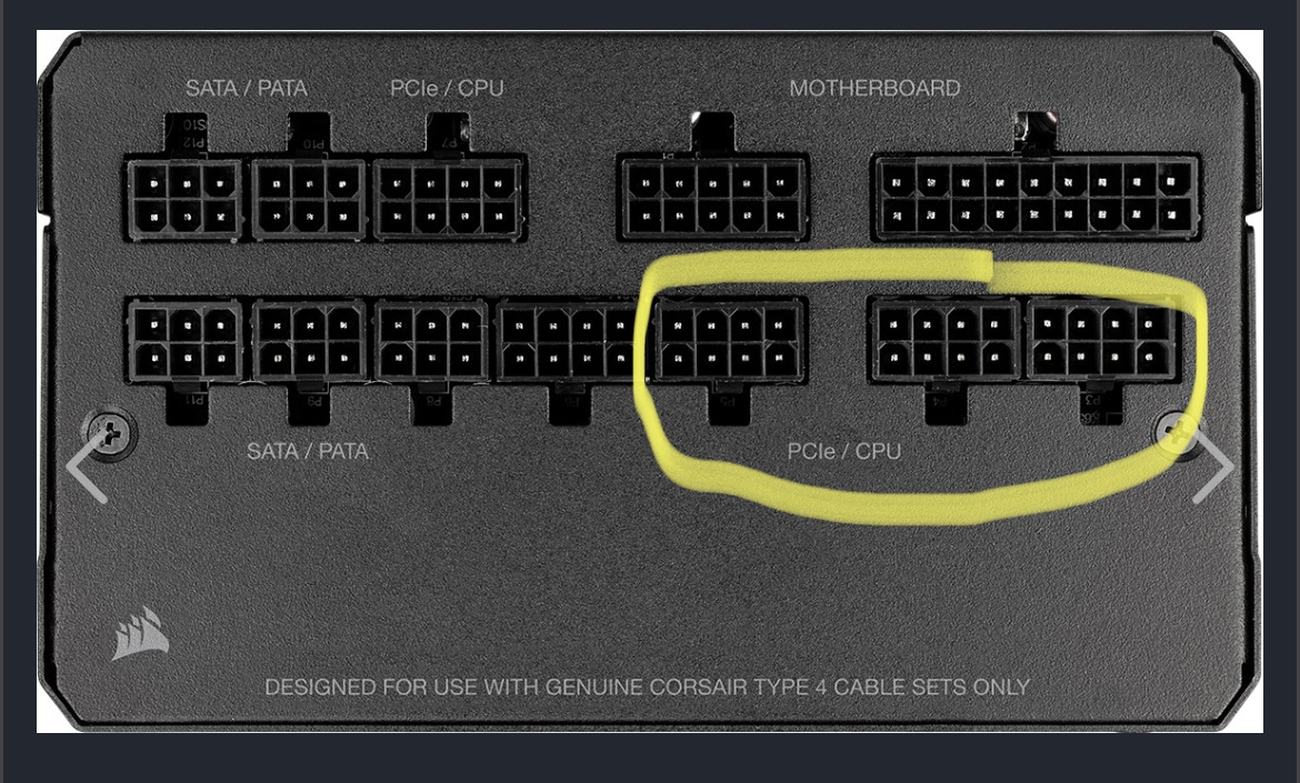

Hallo Leute,
kann mir bitte einer sagen wie ich am besten eine rtx 4080 mit meinem Corsair RM850 Netzteil verbinde bzw wo ich die Stecker einstecken muss. Thema Netzteile bin ich komplett auf verlorenem Boden.

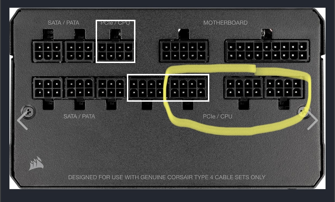

Ich hätte jetzt die 3x 6+2Pin Stecker so eingesteckt:
am besten damit.
ansonsten machen hier alle NT-seitigen mit "PCIe / CPU" beschrifteten 8pin das gleiche.
Reaktionen: hamsi61 und Leereiyuu
Ich habe meine 4080 an den weiß eingerahmten Buchsen angeschlossen. Bisher keinerlei Probleme.
Reaktionen: hamsi61

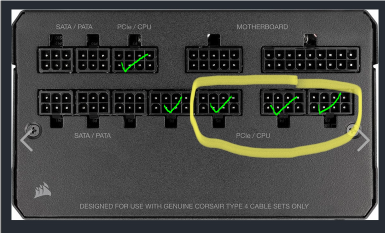

Nickel schrieb:
Die 5 grün markierten kannst du nutzen, nimm 3 separate Kabel.
oh, da kann man nicht viel falsch machen.
