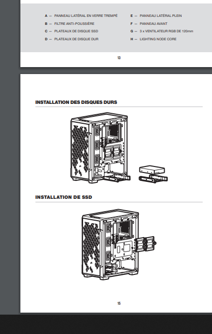

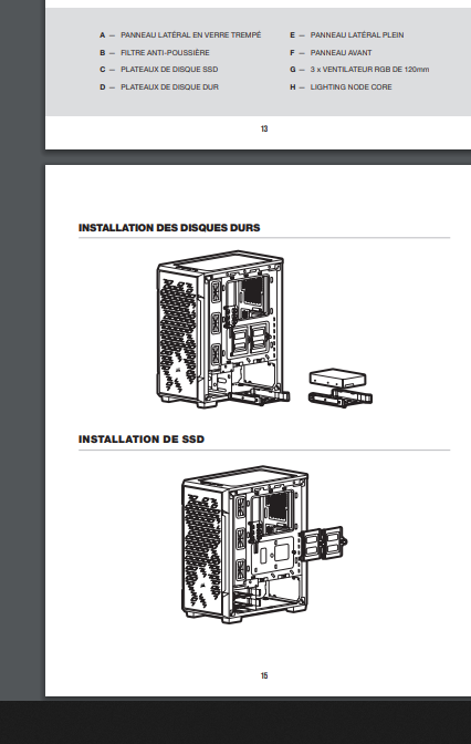

Das Bauteil "H" ist ja das was hinten im PC schon verschraubt mitgeliefert wurde oder ist das ein anderes Teil ? Man sieht das Teil in dem Bild.
Dieses Teil hatte zwei Kabel. Eins kommt in einen USB Anschluss am MB und ein anderes hatte einen SATA. Beide sind angeschlossen und in dem Teil selber sind die Lüfter angeschlossen. Also sollte das Lighting doch funktionieren oder nicht ?

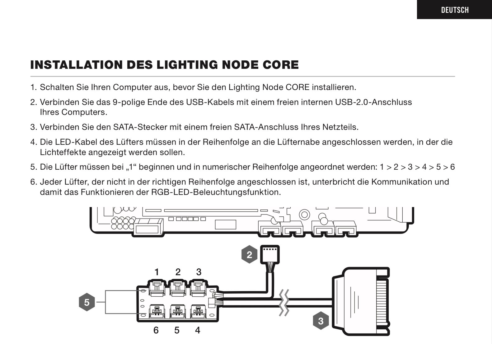

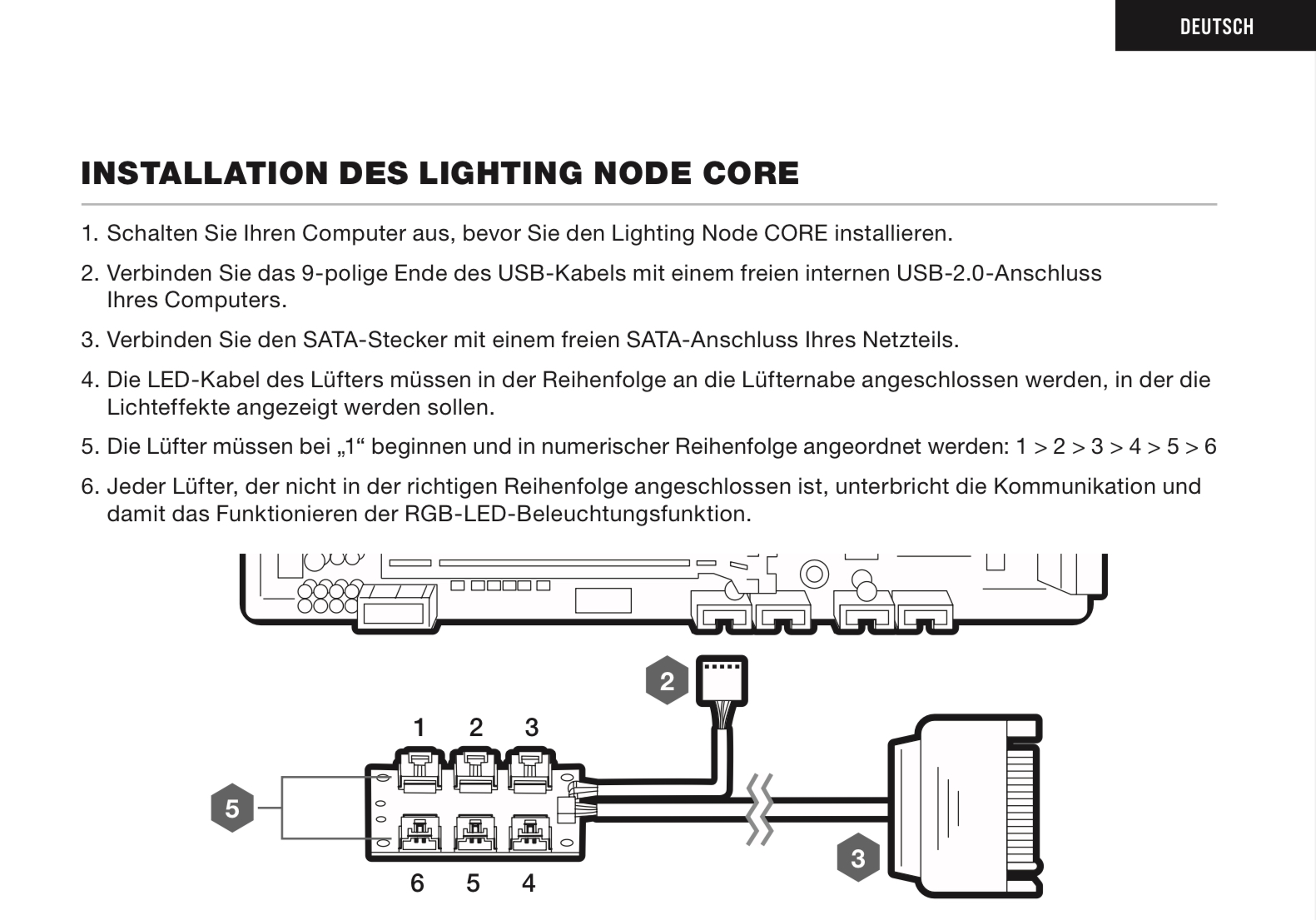

Hier steht alles, was du berücksichtigen musst.
Achte insbesondere auf Punkt fünf! Der würde nämlich auf deine Fehlerbeschreibung passen und eine mögliche Ursache liefern.

Und ja alle Lüfter sind nach der Reihe angeschlossen also von 1-3 nicht gemischt.

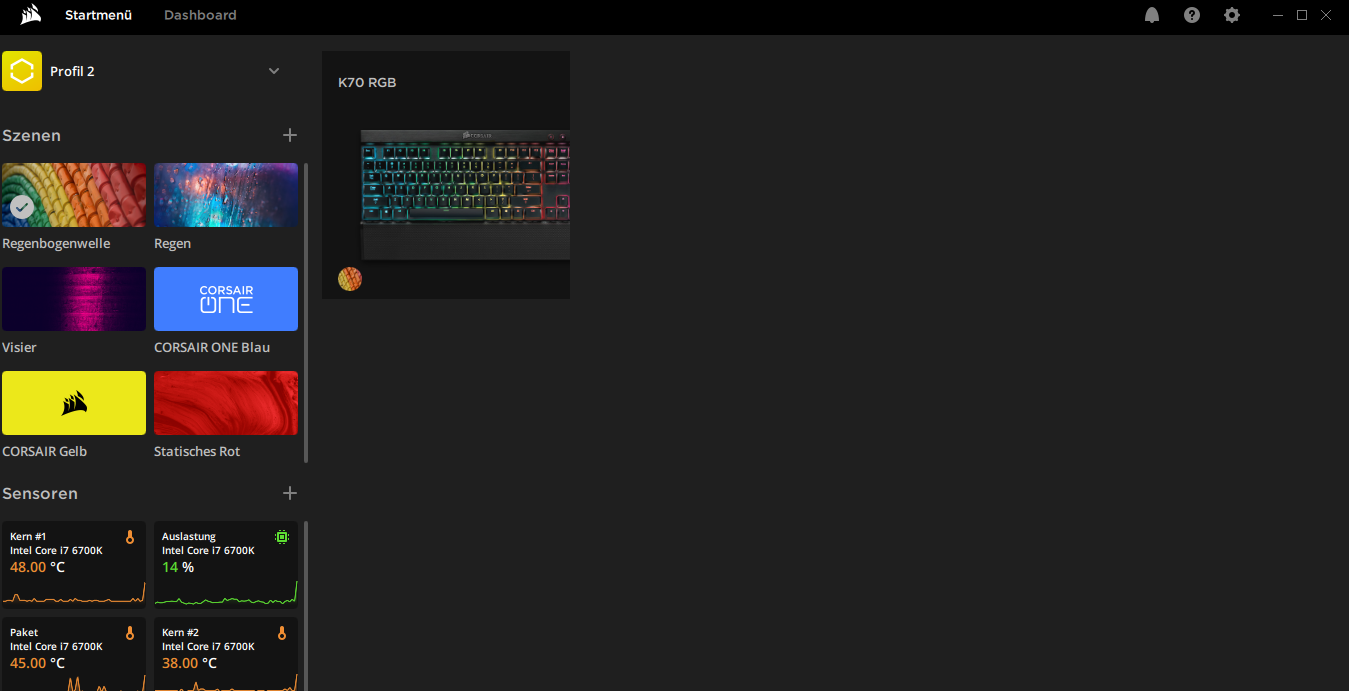

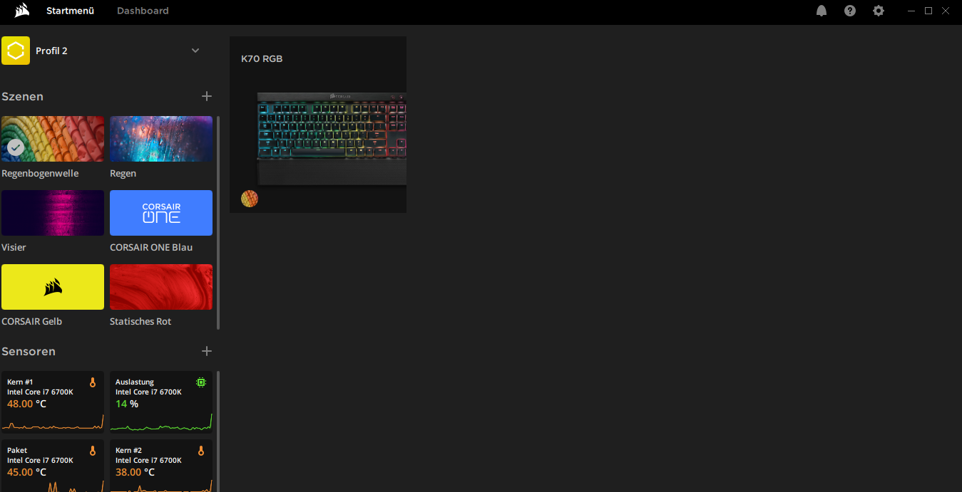

Wird der Lighting Node Core denn in Windows in iCUE erkannt?
Habe alle Lüfter einmal in Platz 1 eingesteckt. Keiner hat geleuchtet. Die Node wird nicht von ICue erkannt. Und ja ich Habe schon versucht den anderen USB Anschluss am Mainboard zu benutzen ohne Erfolt.
