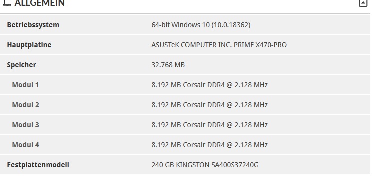

Habe mir zu meinem jetzigen System aufgrund von optischen Gründen genannten Ram gekauft mit 4x8GB Vollbestückung. Ab Werk DDR4 3200 Mhz. Hatte vorher 4 x 4GB HyperX Fury 2133 Mhz DDR4 CL 14. Habe bisher kaum einen Unterschied gemerkt. Sollte ich das? Beim Gaming keine FPS Verbesserungen.
Hinzu habe ich mich gefragt warum bei 3DMark die RAM Frequenz so niedrig angezeigt wird. Im BIOS auch. Normal?
Du musst das xmp profil aktivieren oder wie das pendat von amd heist.
Alternativ kanst du die ram settings auch von hand setzten .
ohne das XMP Profil aktiviert zu haben wird sich da auch nichts tun, läuft ja immer noch mit 2133 MHz. :)
Also ab ins UEFI und aktivieren, dann kannst du wieder testen.

Alles gemacht! Vielen Dank. Leistung ist trotzdem nicht besonders viel besser. Stagniert wohl im Graka Bereich.

Ich klinke mich hier mal ein. Habe mir 2x 16GB + das Enhancement Kit geholt und lief trotzdem nicht auf 3200. 2666 war das höchste der Gefühle. Nachdem ich heute morgen nochmal die Anleitung studiert hatte ist mir aufgefallen, das ich in A2 und B2 muss statt A1 und B1.... Bei Amd/asus heißt es D.O.C.P.
