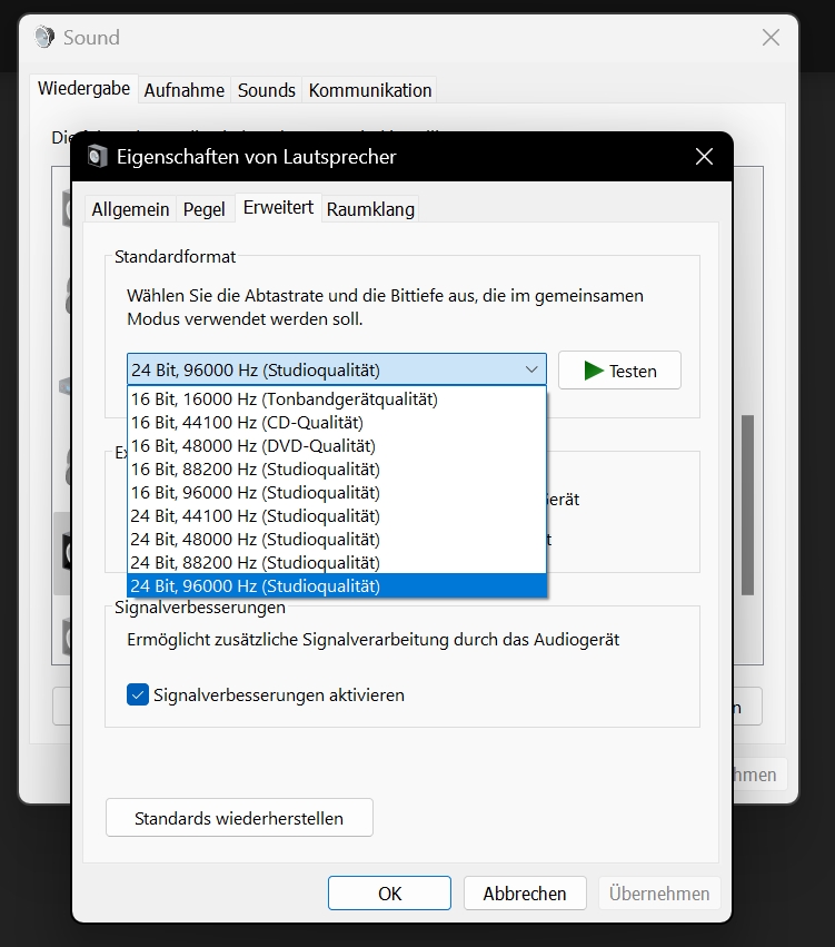

also ich schlitter hier in immer mehr probleme rein ist echt grässlich.
nachdem mir auffiel das das headset nur über 2 kanal ton lief , kam ich über google suchen darauf das es wohl kompaktibilitäts probleme zu kaspersky gibt. daraufhin habe ich testweise ( um raus zu finden ob das mit der lautstärke nicht vielleicht damit zusammen hängt) kaspersky deinstalliert , und die ganze HS software neu drauf gezogen. Hatte dann zwar 8 kanal ton also ja da gabs wohl probleme aber.. nun... also nachdem kaspersky runter war erstmal so lange avast drauf gehauen.
so nachdem alles drauf war und avast auch , einmal beim rum probieren auch die problembehandlung für sounds laufen lassen die auch tatsächtlich ausgab das eine änderung getestet wird. so neustart und dann .. war die büchse der pandora geöffnet.
erst lief der browser nicht und öffnete keine youtube seiten ... systemsteuerrung öffnete nur sehr langsam usw .. sofort gemerkt alles klar das tat dem system nicht gut. reissleine gezogen , und über wiederherstellungspunkt zurück auf vor die deinstallation von kasperksy gestern. dann nach dem neustart war kaspersky nur so " halb" installiert. also kaspersky neu installiert. neustart. kein internet. BT , WAN und WLAN MB treiber zerschossen , BSOD mit kernel securiy failure... beim restart der selbe BSOD..
nun per wiederherstellung auf den zeitpunkt nach der ersten kaspersky deinstallation gesprungen...
lange rede kurzer sinn : hat mir gereicht mit dem headset xd
Reaktionen: |Moppel|
da ich das HS gerade schon abgesteckt habe - ich meine das hier :
zeigt jetzt halt meine soundkarte kannste also nicht gleich setzen aber da stand dann eben nicht bit , sondern kanal und dann eben 2 kanal xxxxx bit und das mit verschiedenen bit abstufungen. normal soll das aber eben 8 kanal xxxx bit sein , was dann nach der installation von kaspersky tatsächtlich verfügbar war.
ist nun aber auch wumpe irgentwas beisst sich da gewaltig vermutlich weil ich halt nach wie vor meine soundkarte im PC habe.
Mit reicht mir meine ich das corsair. hübsch ja und gut verarbeitet aber mir mit meiner gewohnheit eines guten hifi kopfhörers einfach viel zu leise.
ich werde das ganze heute zurück bringen und (vermutlich) mal hyperX eine chance geben. ist ja referenz und dürfte daher nicht verkehrt sein. cloud 2 soll man wohl nicht nehmen weil die verbaute usb soundkarte mist ist , aber das cloud alpha sollte wohl passen. bin auch stark am überlegen nicht nochmal wireless zu versuchen und stattdessen eben analog per klinke wieder über die soundkarte.
ist halt alles etwas schade das bayerndynamic dt770 pro hab ich seid jahren und ich wollte einfach gerne mal was neues testen wenn du verstehst.

Klingt für mich als wären Kaspersky und Avast hier die Problemverursacher.
Und nicht das Headset.
Denke ich auch. Reste der installationen beissen sich da sehr gerne sehr massiv. aber es bleibt dennoch das problem das es für mich zu leise ist
Das Corsair ist ein Stereo-Headset (so wie defakto alle Kopfhörer) und wird dementsprechend auch nur als Stereogerät erkannt. Wenn das Gerät in Windows als 7.1 Gerät erkannt wird, dann muss man entweder 7.1 Lautsprecher daran anschließen, oder es läuft über eine Software/Hardware, die das 7.1 Signal zu einem Stereo Signal downmixed bzw. einen HRTF (Virtual Surround Sound)-Kopfhörermix daraus erzeugt.
Virtual Surround-Sound ist mit der mitgelieferten Dolby Atmos Software allerdings trotzdem möglich, die muss man einfach in den Windows Spatial Audio Settings aktivieren, das Gerät wird in den Windows Audio Einstellungen aber trotzdem immer nur ein Stereo-Gerät bleiben.
Das ist für mich vollkommen unverständlich. Das Virtuoso kann mit einem 7.1 Ton ohne aktiviertem Dolby Atmos gar nicht umgehen, das sollte niemals in Windows als 7.1 Gerät erkannt werden, egal ob da Kaspersky reinpfuscht oder nicht.
