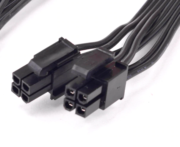

In dein Mainboard muss ein anderer Anschluss. Dieser müsste als 2x 4Pin oder als 8Pin vorhanden sein und ist meist mit CPU oder EPS gekennzeichnet.
Für Grafikkarten :
Für Mainboard ( CPU Versorgung ) :
Bitte nur die Stecker ansehen, die Farben der Kabel sind unwichtig hier ! Nicht das du nach einen gelben Kabel suchst ;)
