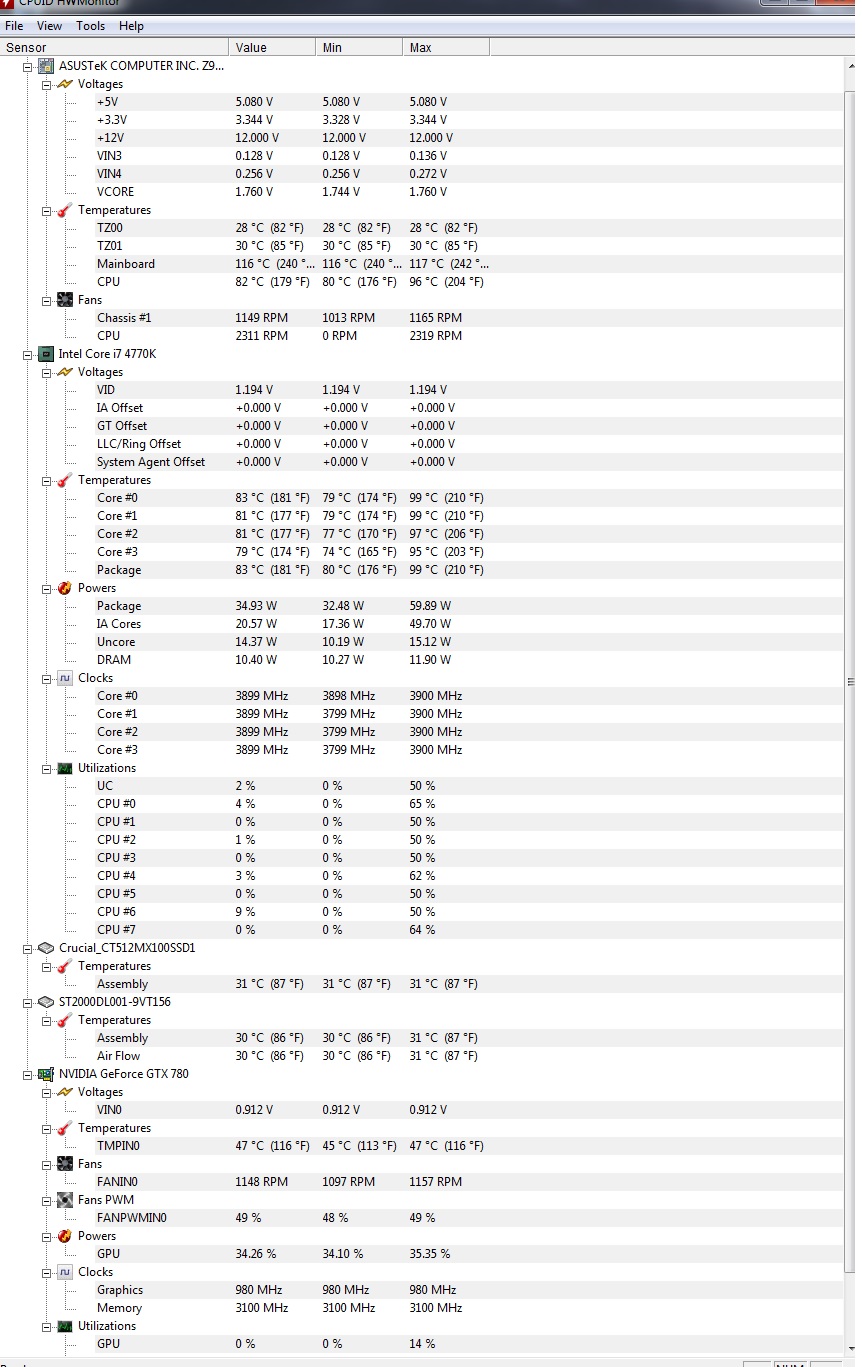

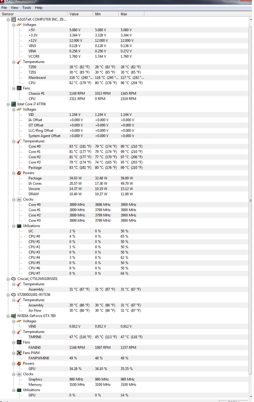

auto oc funktion benutzt ? zeig mal screen von hw monitor ( http://www.cpuid.com/softwares/hwmonitor.html)

hoffe ja mal das die vcore die angezeigt sind mit 1.7 volt nur auslesefehler sind und die werte darunter stimmen :D
bin auf der systemsteuerung nun auf energiesparmodus gegangen damit die cpu selber regulieren kann
siehe da ca. 50° noch bzw. die pumpe muss funktionieren
also hast du recht die vcore ist wohl falsch... bei dem 4770k sollte sie doch bei ca. 1.1 sein oder?
standart werte vorallem turbo haut gern vcore hoch ( sieht man bei meinen 3.7 original turbo haut der 1.2500 v drauf mit selber takten brauch ich für 4 ghz 1.14800 v weniger wäre auch möglich )
trotzdem biste wenn die 1.2000 da stimmen noch im grünen bereich also kommen die temps er von der kühlung also das machen was ich dir oben geschrieben habe und bisdahin den pc am besten aus bevor noch was kaputt geht
Deine Spannung ist VIEL ZU HOCH!
VID und VCORE ANZEIGE IST NICHT ZU VERWECHSELN.
Stell mal die VCORE im Bios auf 1.2V und nicht 1.7V...
Kann natürlich sien das 1.7 die Eingangsspannung ist, sollte es aber eig. nicht.
Die Vcore anzeige stimmt aber meistens nicht
der vid wert ( zumindestens bei mir ) zeigt den vcore wert an
weil bei mir ändert sich oben an der vcore spannung nix egal was ich im bios einstelle da verändert sich nur der vid wert ( aber wie gesagt das kann bei anderen boards wieder anders sein )
nachschauen trotzdem mal vll ist da echt eine auto oc funktion die nicht da hin sein soll!
