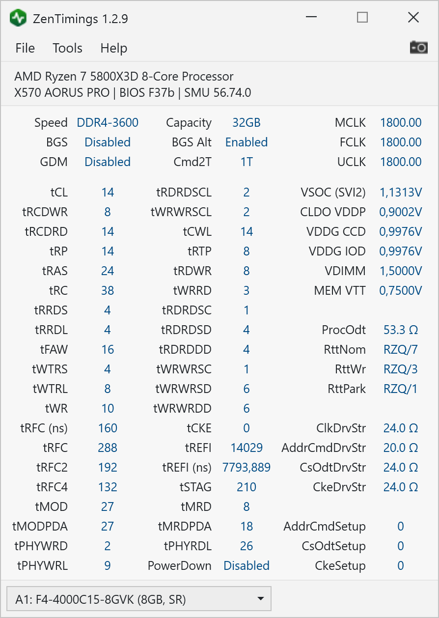

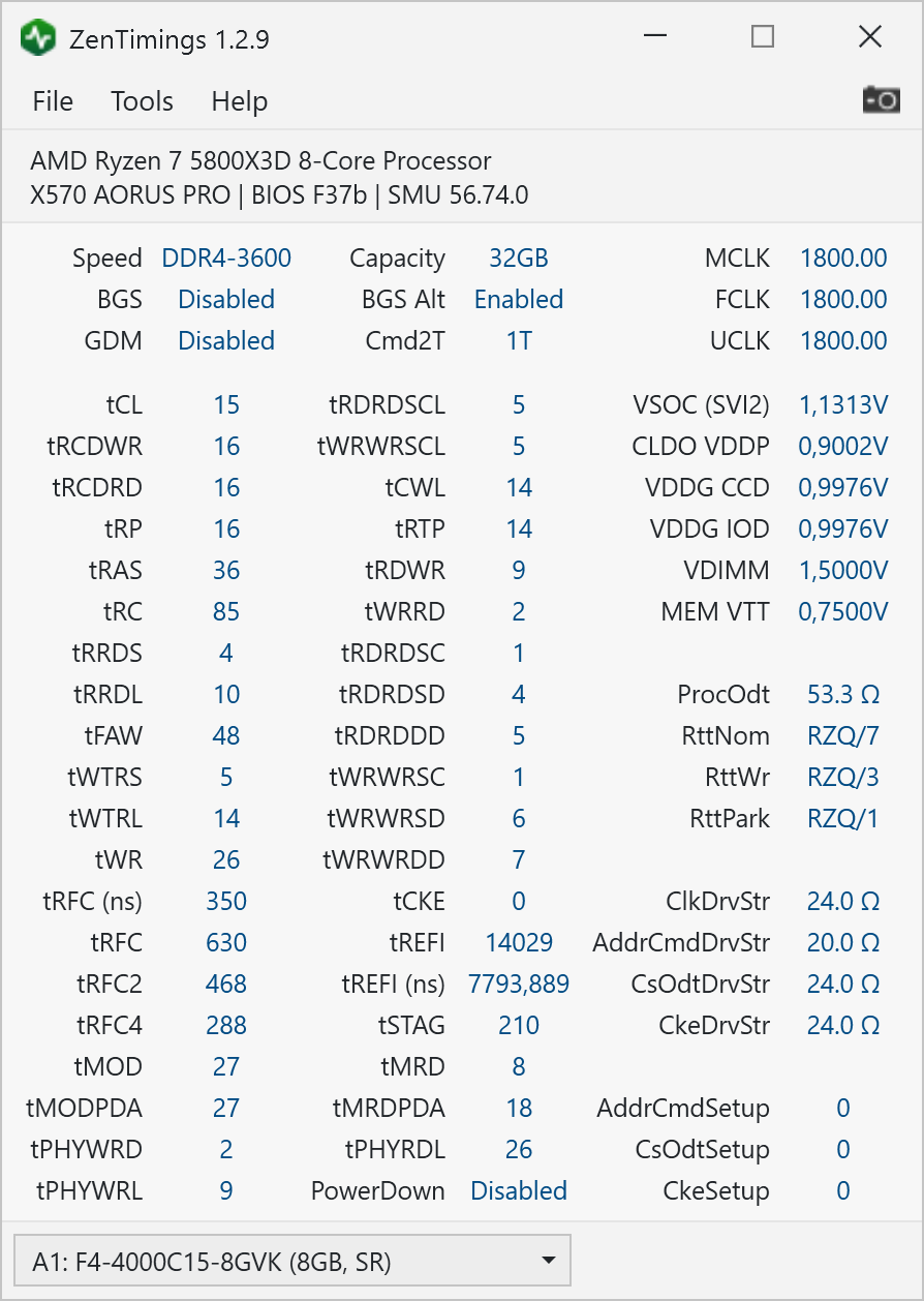

Hier mal zwei Screens von meinen RAM zwischen XMP und manuell 24-7 Betrieb:
Wie du siehst, ändern sie meine Primären gar nicht so viel. Dafür sind viele andere Timings aber mehr als habliert.
Anhang anzeigen 1513522 Anhang anzeigen 1513521

Malteser75 schrieb:
Hast du noch etwas an anderen Spannungen oder Ähnlichem geändert?
Das waren jetzt Screens von meinen RAM (Samsung b-die, also bitte nicht auf deine übertragen) zur Veranschaulichung.
