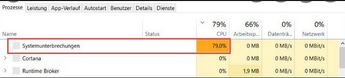

Welche Software hast du am laufen? Zeig uns mal ein paar Bilder vom Taskmanager, Ressourcenmonitor oder ähnlich, wo man genau sehen kann, welches Programm, welcher Prozess wieviel Prozessorauslastung verursacht!
CPU Kuhler ist der Alpenföhn ben nevis, es sind 3 gehäuse Lüfter und der CPU Kühler, ich habe vor kurzem die Wärmeleitpaste getauscht und habe aber den Kühlblock gut verschraubt. Er geht bei der Systemunterbrechung nicht aus aber ist massig überfordert sodass manche Interaktionen 5s+ dauern und leider habe ich kein anderes Netzteil. Ich lese das ganze im Task Manager aus:
habe leider kein Bild wo gerade die Systemunterbrechung zu sehen ist, aber wenn es wieder der Fall ist, werde ich ein Bild posten.
Das ganze passiert meistens in Games
Im TaskManager steht Systemunterbrechung
Ist jetzt kein Bild von mir aber so sieht das dann aus.
