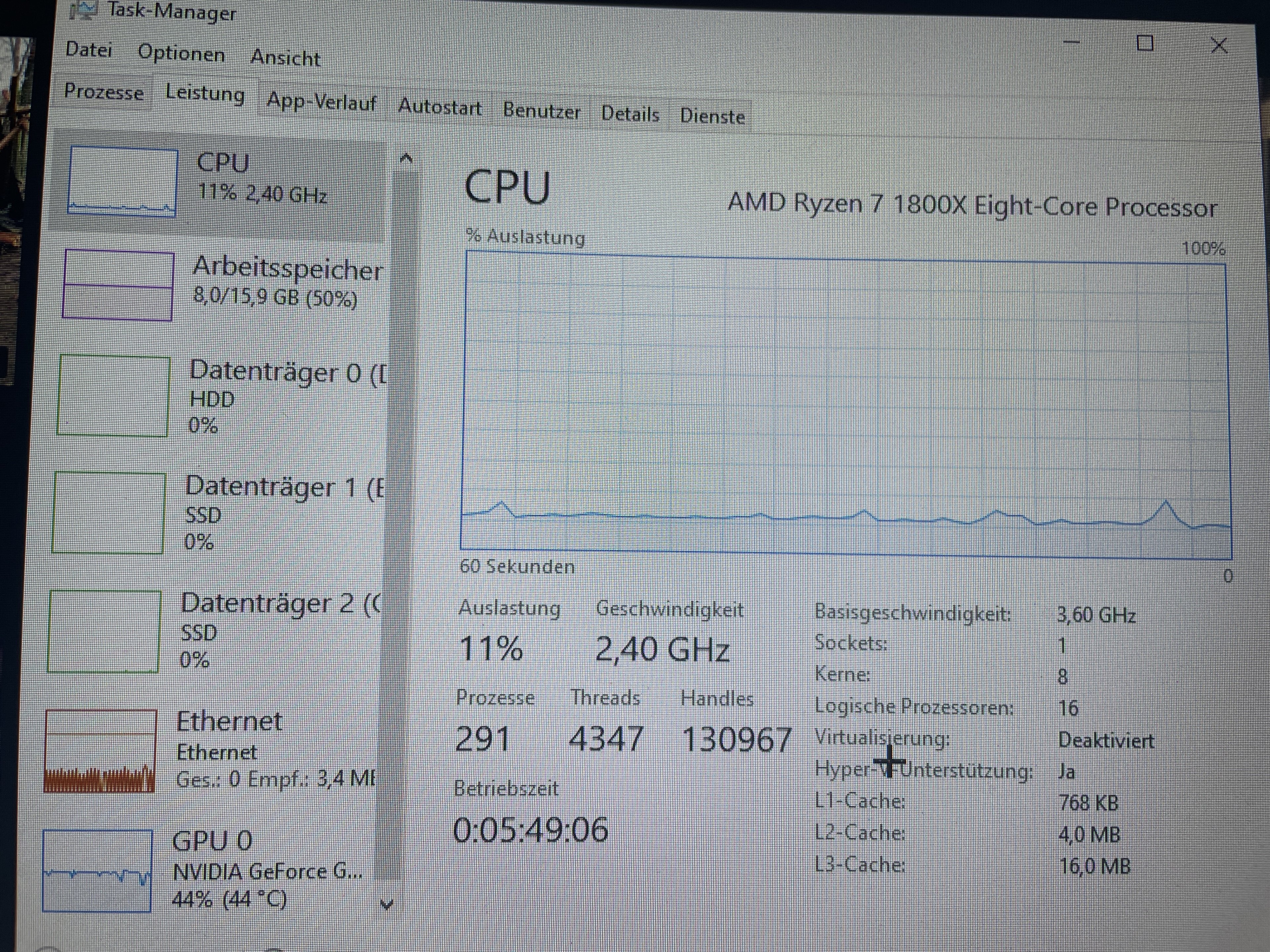

Mein Prozessor läuft nicht auf voller Leistung wenn ich in nem Game bin, sprich die 3,6ghz werden nicht hervorgerufen, es schwankt von 0,4 - 2,5 ca.

Und Temperatur ist sehr sehr hoch sprich 70-85Grad. Habe eine Msi coreliquid 240r wakü verbaut.

hast du schon mal mit CPU-Z geschaut ?
Mit Hwinfo kannst du das auch im Hintergrund laufen lassen und schauen wie schnell die CPU maximal gelaufen ist
Oooder per MSI AB - dort dann das OSD (Online Screen Display) aktivieren, dann kannst du das auch schön Ingame betrachten !
Ja dann würde ich die Wasserkühlung mal schauen ob sie Ordentlich sitzt und läuft.
MSI hat da öfters Probleme in letzter Zeit
3,60GHz sollte der AMD Ryzen 7 1800X eigentlich immer schaffen.
4,00GHz halt nur bei Last auf wenigen Kernen.
Es kann an der Temperatur liegen.
Sicher das der Wasserkühler korrekt montiert ist und das er auch korrekt arbeitet, also Pumpe usw.?
Die Temperaturen scheinen mir nämlich ein wenig zu hoch.
Aktuelles BIOS (Version 4602 https://dlcdnets.asus.com/pub/ASUS/mb/BIOS/ROG-STRIX-B450-F-GAMING-II-ASUS-4602.ZIP vom 10.09.2021) aufgespielt?
PS: Dir ist klar das auf deinem Asus ROG Strix B450-F Gaming II auch die aktuellen Ryzen 5000 CPUs laufen?
Also z.B. der AMD Ryzen 7 5800X https://geizhals.de/amd-ryzen-7-5800x-100-100000063wof-a2392525.html für 364€.

Habe die Wärmeleitpaste geändert, CPU läuft wieder auf angegebenen 3,6ghz mit 71Grad während einem Spiel. laut Core temp war die Max Temperatur bei 79grad was mir immernoch sorgen bereitet.
Hatte vorher eine Corsair h100i welche nie solche Probleme hatte. Dort war meine Temperatur um die 60grad. Bis sie mir verreckt ist:(
Hast du beim wechseln auch die Wärmeleitpaste erneuert?
@Joshua2310 ja aber erst jetzt beim erneuern.... Beim wechseln von Corsair auf MSI auch ?
Sorry wir fragen weil wir nicht dabei waren um alle Fehler auszuschließen... Wobei die coreliquid wohl auch nen Fehlkauf ist
in ca 1 Jahr wirst du die MSI wieder ersetzen müssen, die fallen gerade aus wie die Fliegen. Billigware halt. Temps schauen auch nicht so super aus für ne vernünftige AiO
