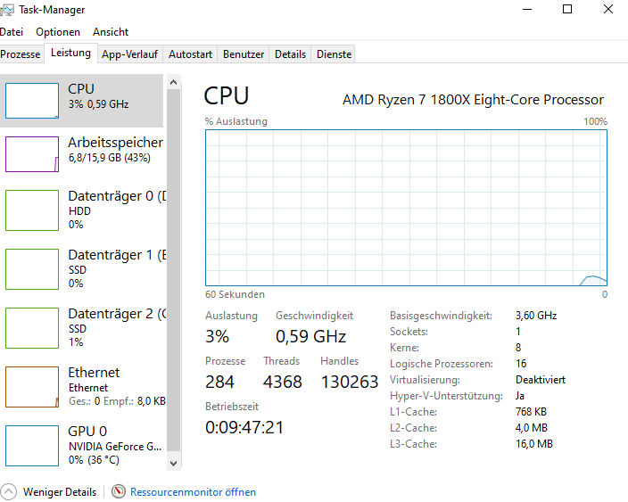

Prozessor (CPU): amd ryzen 7 1800x 3,6ghz
  • Arbeitsspeicher (RAM): 2666 16gb
  • Mainboard: asus b450f gaming 2
  • Netzteil: corsair 650watt
  • Grafikkarte:gtx1080
  • Cpu kühlung: msi core liquid 240r
Meine CPU läuft nicht auf voller leistung, habe die Wärmeleitpaste der AIO gewechselt, 1 schlauch ist warm und einer eher kühl, der block sitzt fest auf und lüfter drehen auch schnell, habe auch Temperaturprobleme im Bereich von 70-89 grad, was meiner meinung nach sehr hoch ist.
Und wo liegt das Problem?
Bei geringer Leistungsanforderung arbeitet der Prozessor mit einer geringeren Taktfrequenz.
Auf deinem Screenshot ist also alles im Lot. Wenn du wissen möchtest ob dein Prozessor die volle Leistung erbringt, dann solltest du mal den cinebench Benchmark ausführen und die Punktzahl mit anderen Ergebnissen vergleichen.
Reaktionen: Zwirbelkatz und Makso
Guck beim Energiemanagement nach den Einstellungen. Hier sollte "Ausgewogen" aktiviert sein. Windows kann das ganz gut alleine regeln.
Kannst natürlich auch auf "Höchstleistung" stellen, dann braucht das Ding aber auch mehr Strom, wenn es eigentlich nicht nötig ist.
Und, wie die anderen schon schrieben, mal mit Programmen wie Cinebench testen und gleichzeitig die Anzeigen checken.

Hab schon Höchstleistung drin, das mit cinebench werde ich morgen ausprobieren und berichten. Danke
Das Problem is das es auch so in Games ist :(

Das Höchstleistungsprofil ist aber keine dauerhafte Lösung.
Er soll mal besser die CPU mit einem Stresstest dauerhaft belasten. Sprich den cinebench im Loop, den CPU-Z Test oder ähnliches ausführen und dabei Leistungsaufnahme, Temperatur und so weiter prüfen. Bestenfalls noch ein Benchmark Ergebnis liefern damit man weiss wo man aktuell überhaupt steht.
Deine AIO wird im Sterben liegen. Gerade die. mit der Pumpe im Radiator sterben zur Zeit wie die Fliegen.
Leg dir einen guten Lüftkühler zu und freu dich über gute Temps.
