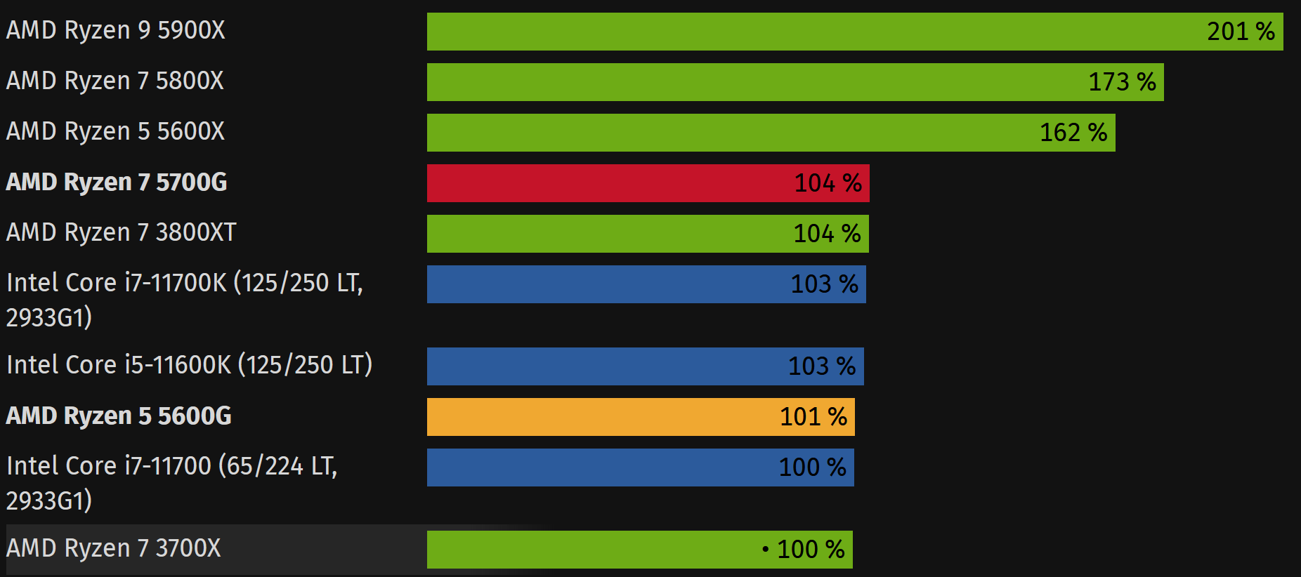

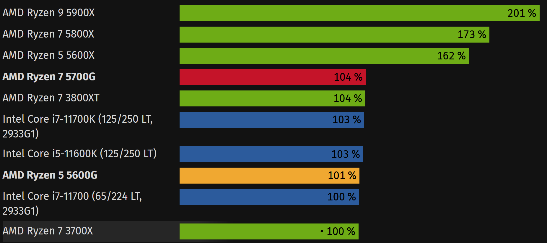

Eigene Erfahrung, da betreffende Prozessoren im Einsatz. Und ganz falsch liege ich mit meiner Einschätzung auch nicht:
Übrigens halte ich obige Grafik unkommentiert so darzustellen für fragwürdig. Also die Grafik ist zwar von CB, zeigt aber a) nur ein Spiel (Valorant) bei 720p, das b) sowieso selbst auf dem 5700G mehr als nur flüssig mit über 500 fps laufen würde.
Deswegen den 5700G auszutauschen ist mehr als nur Geldvernichtung für den TE. Das sehe ich schon als grobe Falschberatung an. Setzt man im Durchschnitt oder bei den Frametimes den 3700X auf 100%, so kommt der 5900X nicht über 140. Ein signifikanter Unterschied! Und getestet wurde da mit einer RTX 3080, der TE hat aber nur eine 3060.
Bei FullHD bietet ein 5800X3D je nach Spiel so um die 35-40 % mehr fps, bei 4K um die 15 %. Also ist der 5800X3D vielleicht sogar sinnlos rausgeworfenes Geld. Und alles andere darunter so oder so schon nicht zielführend.
Reaktionen: givco_, Baal Netbeck und kawanet
Gebietet es nicht der Anstand, die Quelle zu benennen? Was soll den die Grafik darstellen, welche Auflösung, welches Anwendung wurde gewählt usw...

Skysurfa schrieb:
Deshalb sollte man einen Thread als Ganzes betrachten und nicht nur einzelne Fragmente. Auf einmal macht da vieles einen Sinn. Ich zitiere mich mal selbst:
Und somit nochmal meine Aussage: Unter Umständen kann es sich lohnen.
Und deswegen stellst du unkommentiert eine Grafik ein, bei der alle den Thread komplett lesen und verstehen müssen? Wo auch nicht ausgeschlossen ist, das andere ihre Beiträge nochmals bearbeiten?
Ich finde ein Beitrag muss in sich so abgeschlossen sein, das keine anderen zum Erfassen der Kernaussage notwendig sein müssen. Die Grafik ist jedenfalls ein absolutes Extrem und zieht bei einem Überfliegen des Threads den Blick unnötig falsch auf sich...

@Knergy
Zugegebenerweise habe ich hier ein wenig Cherrypicking betrieben. Aber bei einen Zwei-Seiten Thread kann man davon ausgehen, dass schon ein wenig gelesen wird worum es geht. Und meine Beiträge ändere ich in ihrer Aussage nicht, so dass hier auch in Zukunft keine Fehlinterpretation zu befürchten ist.
Bei längeren Themen/Diskussionen kann man es gar nicht verhindern, dass diese Inhaltlich aufeinander aufbauen. Anderenfalls müsste man ja immer eine kurze Zusammenfassung dessen schreiben, was man als Kernaussage seitenweise schon getippt hat. Sei mal ehrlich… machst du das?
