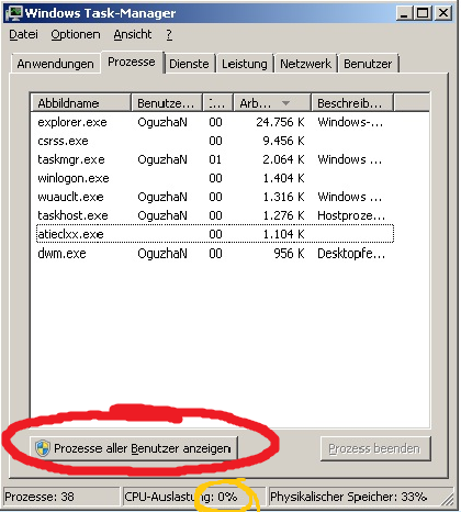

Zumal ich dir im ersten Fred schon sagte, du sollt bitte auf "Prozesse aller Benutzer anzeigen" klicken im Taskmanager, dann bekommst du auch alle Prozesse angezeigt.
Deine Screens sind nutzlos, da du sie erstellt hast während deine CPU-last bei 0 war. Im Taskmanager sowie auch im Prozess Explorer.
