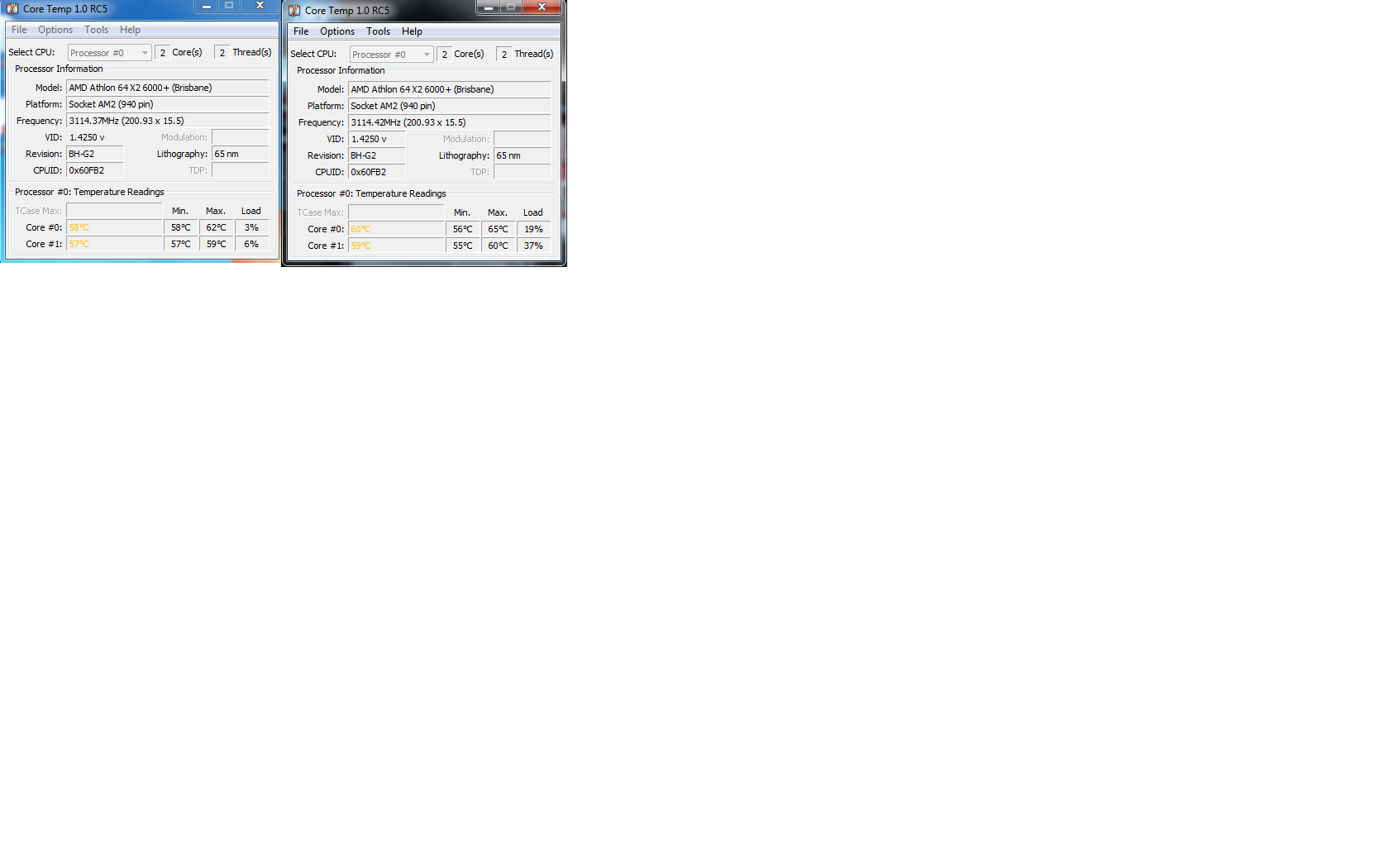

Hier der Verlauf bei CoreTemp:
Links ohne Belastung, rechts wenn SkyGo läuft.

Ich finde die Temperatur ohne Last bedenklich hoch, sitzt da ein Boxed Lüfter drauf? Mal Gehäuse auf und entstauben!
