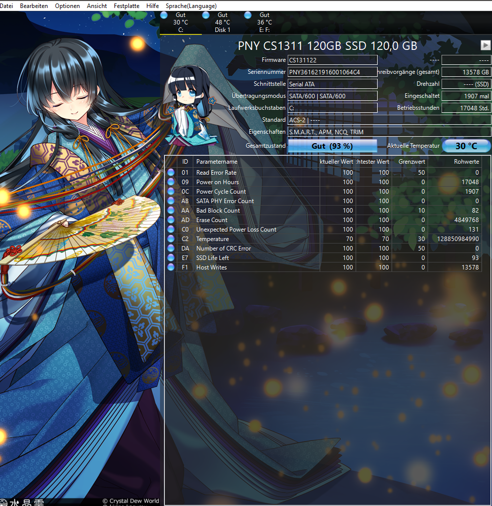

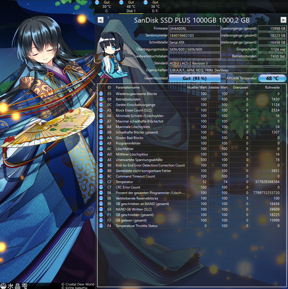

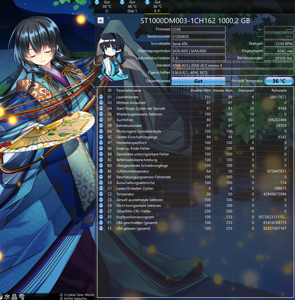

Problem ist folgendes in CSGO als auch Valorant habe ich a) zu wenig FPS b) Lag/Frameeinbrüche ohne ersichtlichen Grund c) zu hohe CPU Auslastung und das in 9/10 Fällen manchmal aber nicht. In einem anderem Forum meinte einer es liegt an den schadhaften Blöcken und hier jemand daran das die CPU warum auch immer nicht aus dem Base Takt rauskommt ich teste es noch mit anderen Spielen bisher konnte ich das aber nur bei genau diesen zwei feststellen.

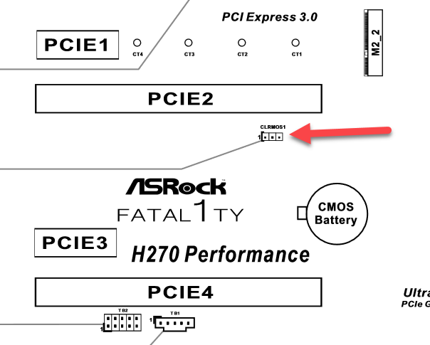

Auf Standard setzen ist hier nicht gemeint und hilft auch nicht wenn sich was verbissen hat.
Du sollst den CLRMOS1 Jumper setzen um das BIOS zurückzusetzen auf Default.
Auszug aus dem Handbuch:
Du kannst den Jumper hier finden:
Ich würde als erstes wie beschrieben mal das Bios zurücksetzen und als zweites testweise mal die Energieplan Einstellung im Windows (testweise!) auf "Höchstleistung" stellen. Eventuell sorgt der Plan ja dafür, das die Cpu den Takt niedrig hält...
