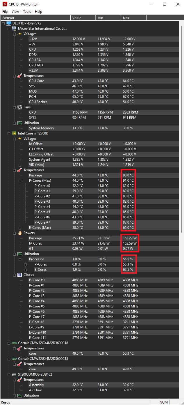

Nach nem kurzen ründchen NFS Heat
Hast du im Bios den Game Boost aktiv ? Weil eigentlich sollten der 12700K nur 4,7Ghz haben.
Mit diesem 1-Klick-Möchtegern-OC wird der Single Core Boost als All Core Boost erzwungen
und dafür wird für eine unnötig hohe CPU Spannung angelegt. Das macht locker 10-20°C aus.
Sonst das Mainboard Bios aktualisieren. 90°C bei 155Watt deutet auf eine schwache Kühlung.
Alternativ wie oben beschrieben undervolten. Das bringt im optimalen Fall bis 20°C weniger.

Bios Reset bzw. CLEAR_CMOS machen. Bis jetzt sehe ich 4,9Ghz + zu hohe Spannung = zu hohe Temperatur.
Du könntest mal testweise ohne XMP schauen ob dann auch 4,9Ghz anliegen.
Bisher hatte ich beim 12700K eigentlich immer "nur" 4,7Ghz All Core gesehen.
Sonst halt CPU Lite Load und schauen wie weit man die VCore absenken kann.

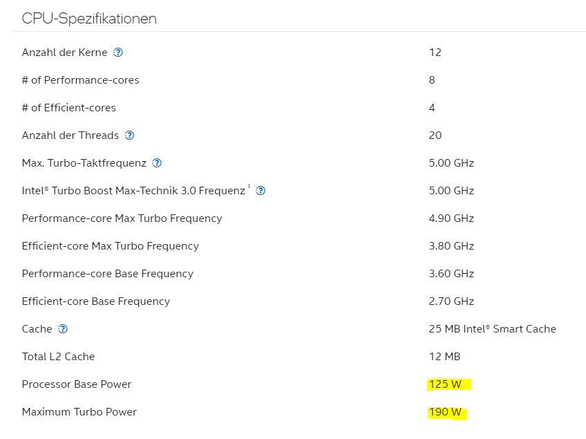

Die CPU ist eigentlich auf 125W/190W begrenzt, dein MB hebelt also die Powerlimits aus - somit läuft er nicht mehr Stock:
Hatte das mit MSi Boards übrigens sowohl bei meinem 2700X damals, als auch beim 9900K meines Bruders, dass das Board im default die Powerlimits ausgehebelt hat.
