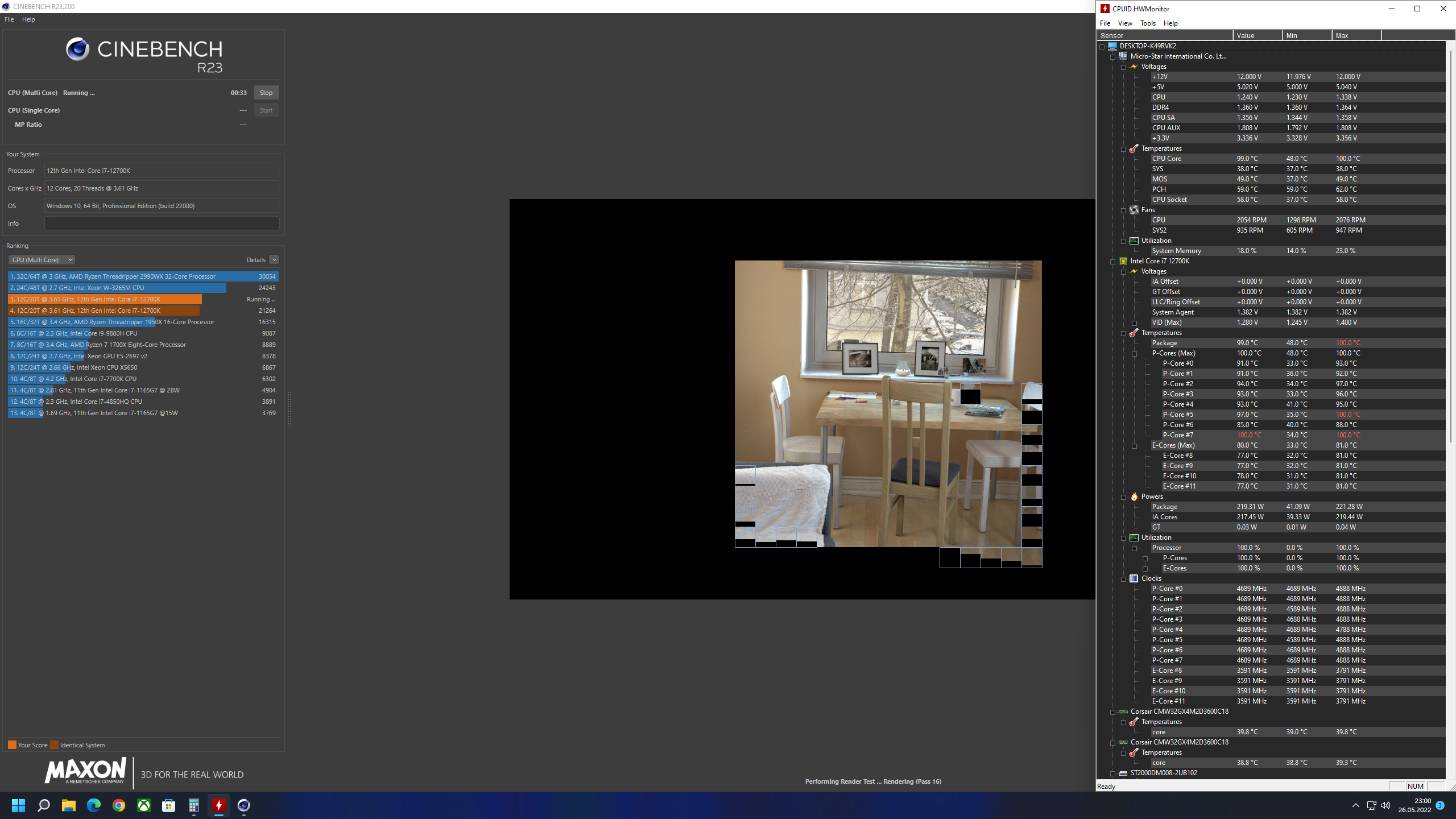

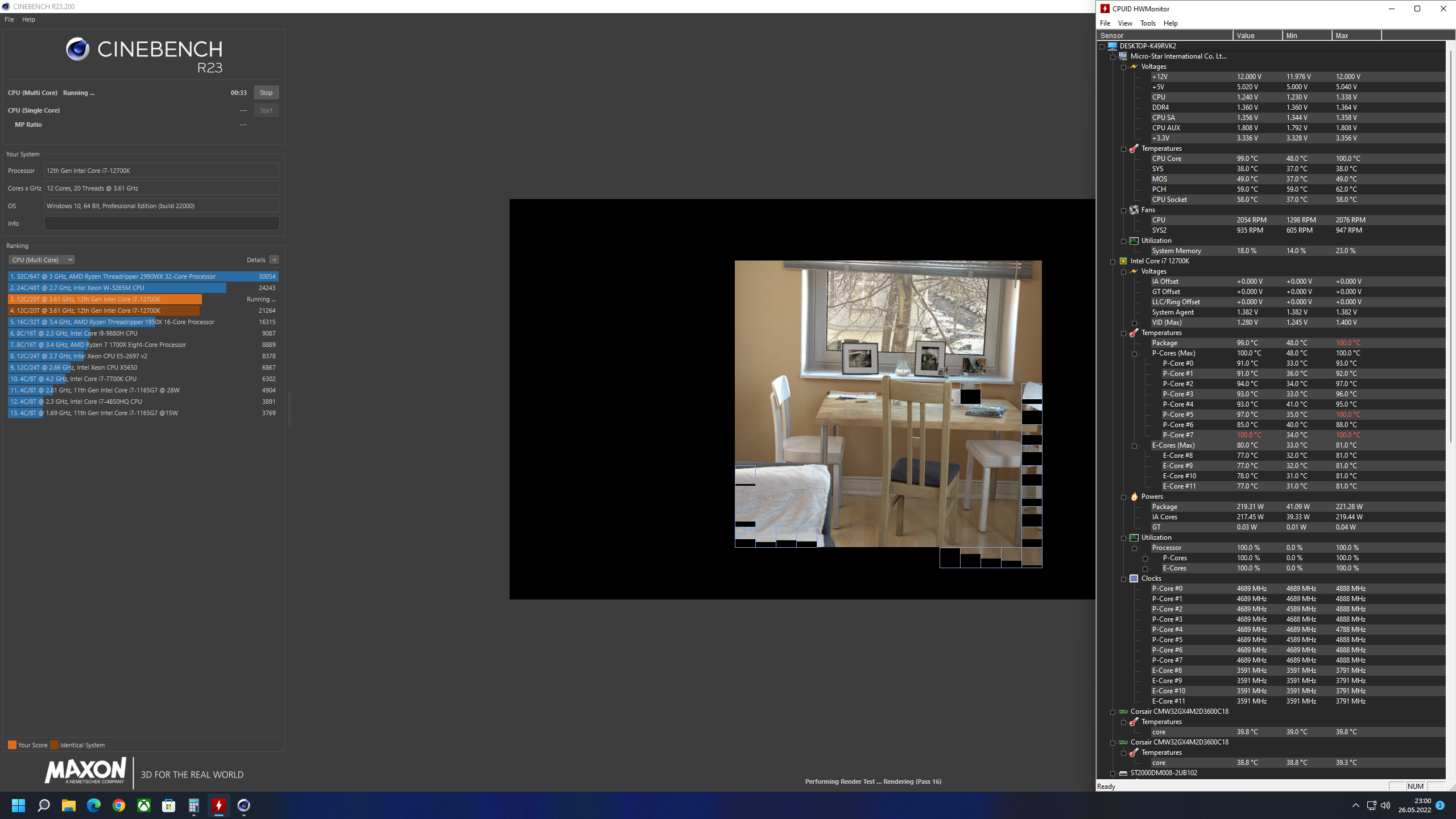

Vorkurzem ist mir aufgefallen das meine CPU beim spielen (NFS Heat) ziemlich heiß geworden ist. Nachdem ich in HW Monitor geschaut habe konnte ich Pik´s von 100 grad fest stellen. Um das ganze nochmal genau zu verfolgen habe ich Cinebench laufen lassen und davon auch ein Screenshot gemacht und hänge diesen mit an.
Der PC wurde im Dezember 2021 zusammengebaut und ich bin mir 100% sicher das ich diese Temperaturen zu Anfang nicht erreicht habe sondern ganz im Gegenteil sogar ziemlich gute Temps hatte.

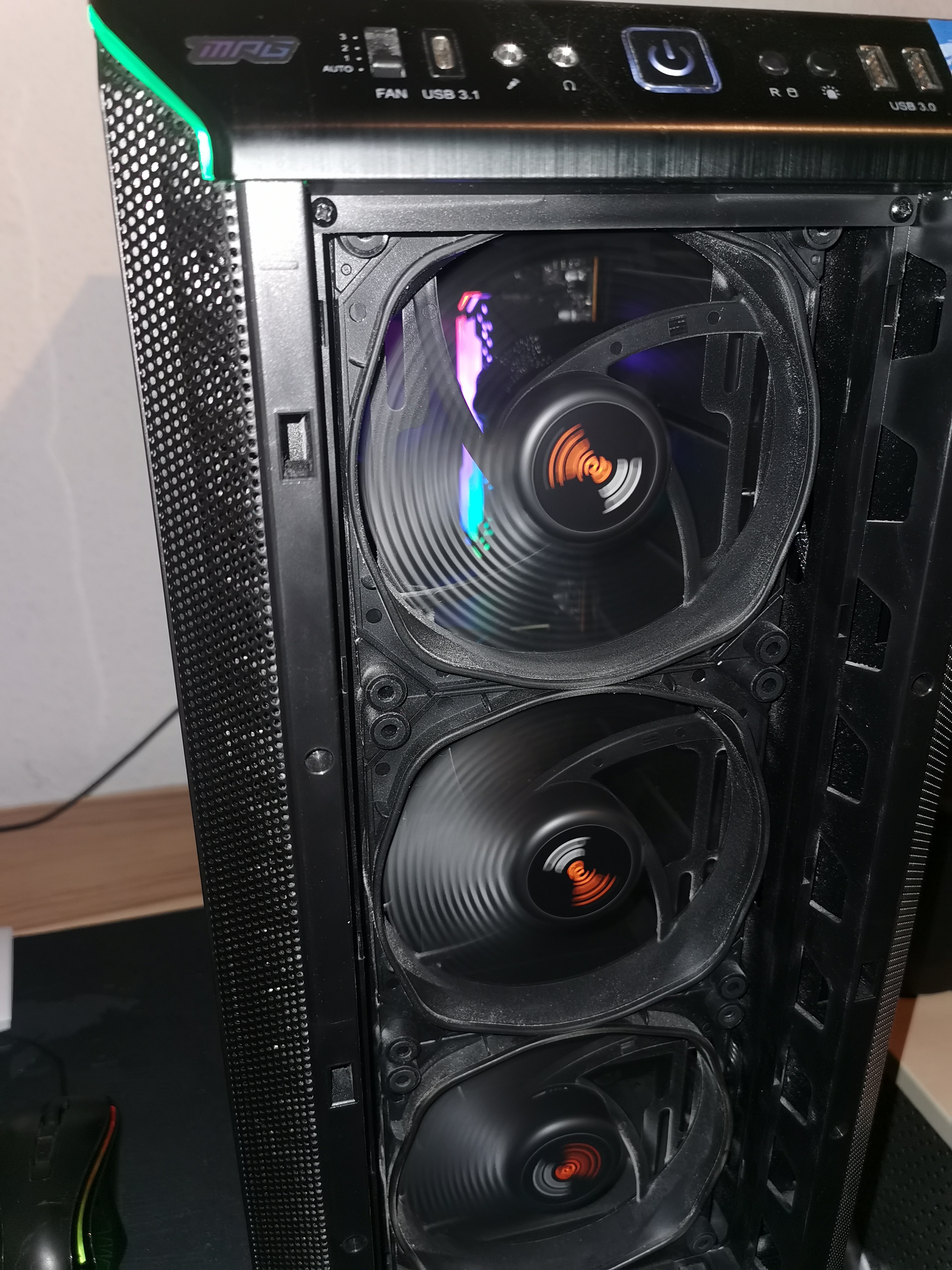

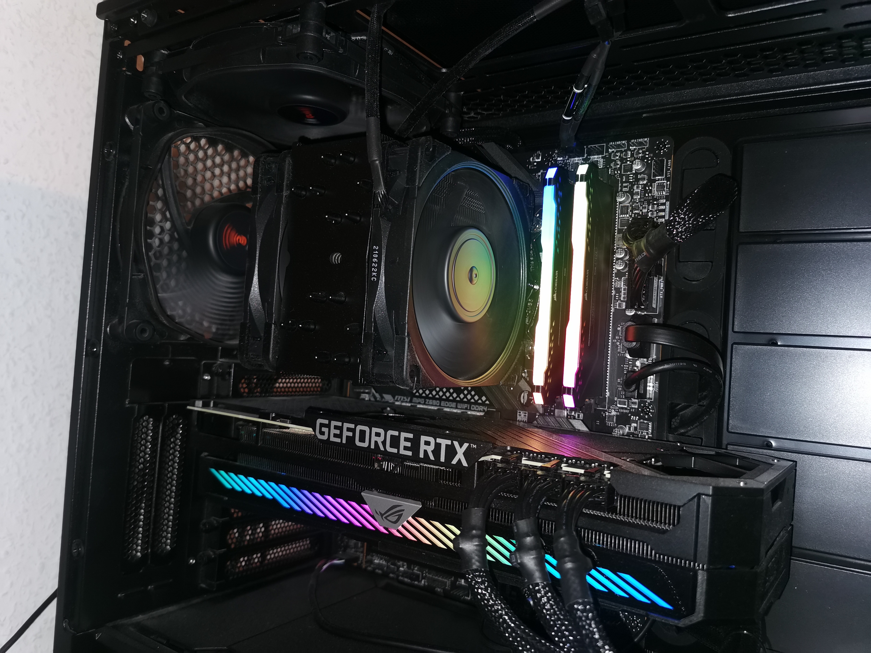

wenn ich das richtig sehe, hast du die Limits der CPU aufgemacht. Die läuft mit 220W Watt.

Dann stimmt was mit deinem Kühler nicht! Sticker abgemacht vom Kühler? WLP drauf? Sitzt er richtig (LGA1700 Montagekit?)
Reaktionen: Captain Mumpitz
Wird den der Kühlkörper entsprechend warm?
Da hilft nur Kühler abmontieren und Wärmeleitpaste tauschen. Wenn es danach immernoch so hohe Temps hat, stimmt was mit dem Kühler nicht.
Wurde mal im PC gearbeitet und dabei der Kühler belastet? Heatpipes mögen es z.B. gar nicht, gebogen zu werden.

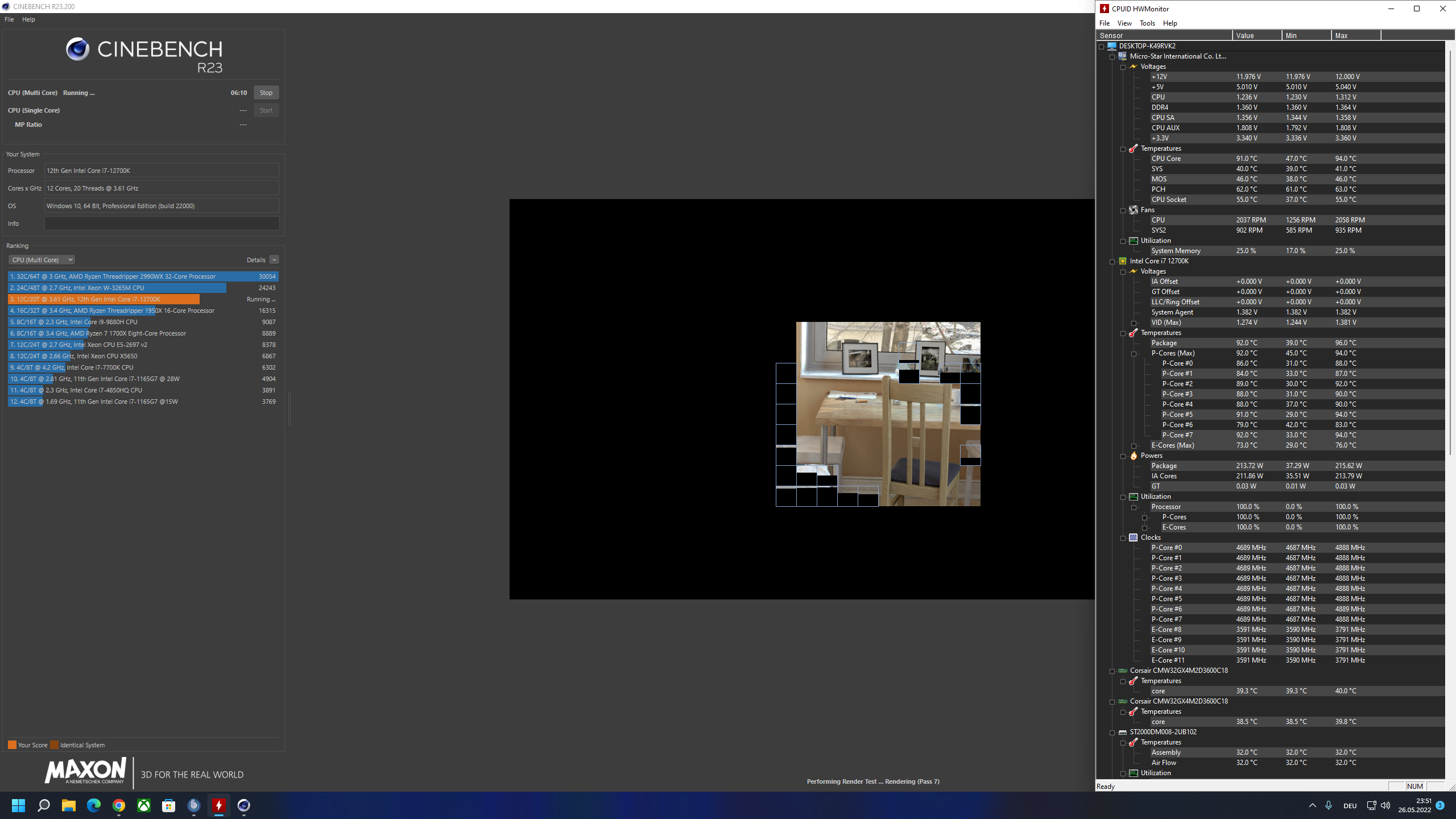

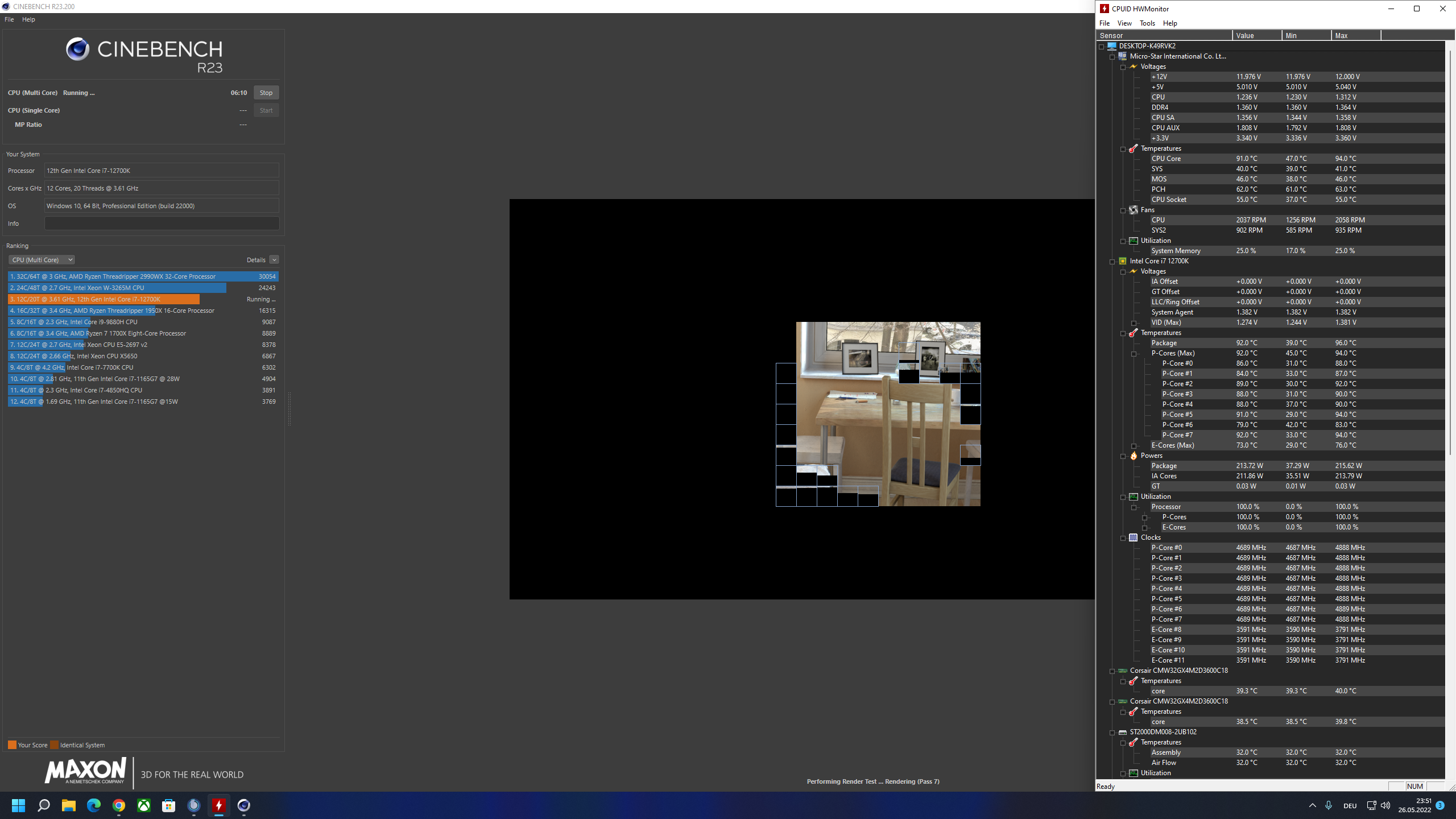

wie sehen die temps bei entferntem seitenteil aus?
Nach rund 4 minuten Cinebench nicht merklich besser bis auf 4 grad
