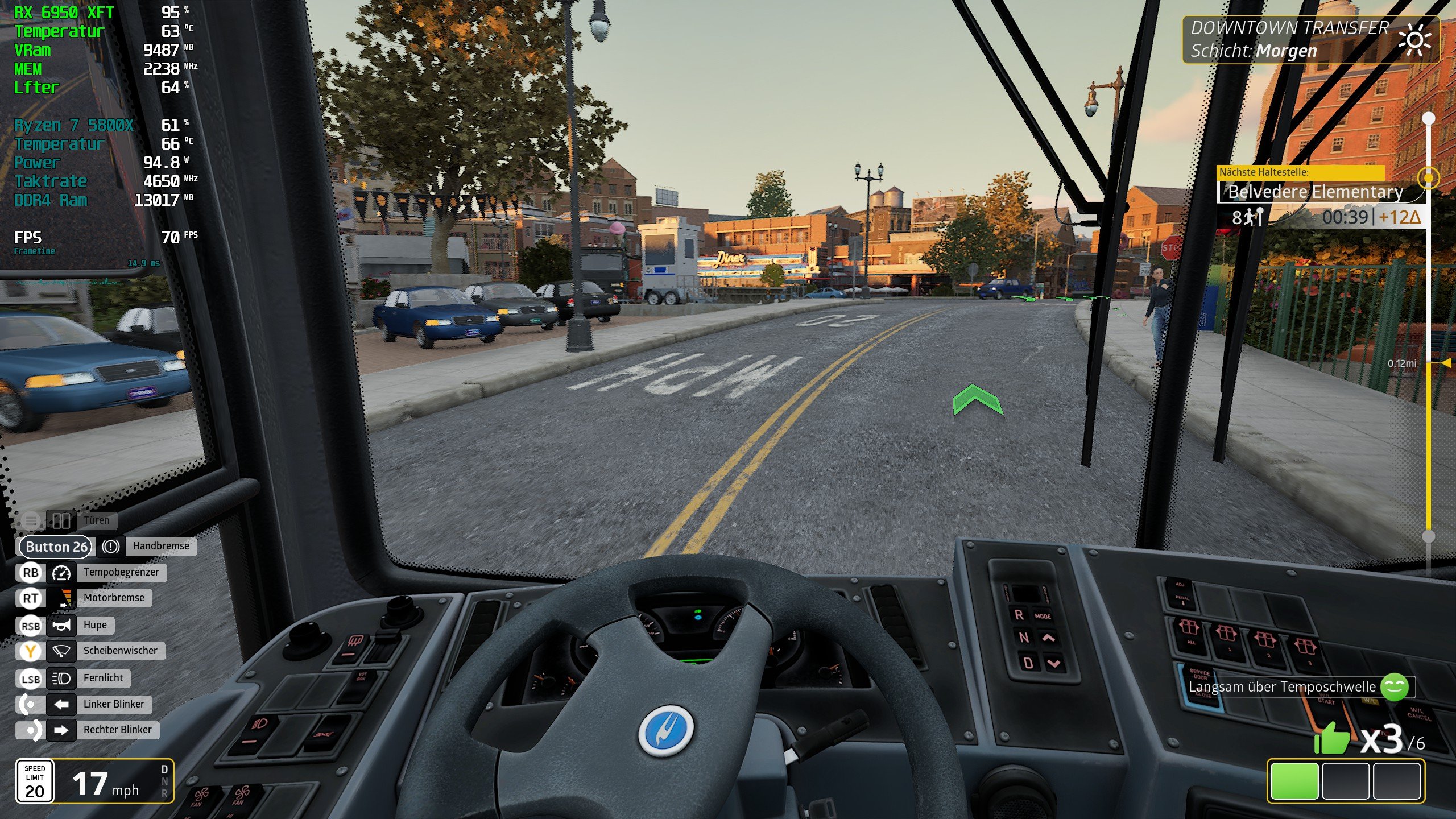

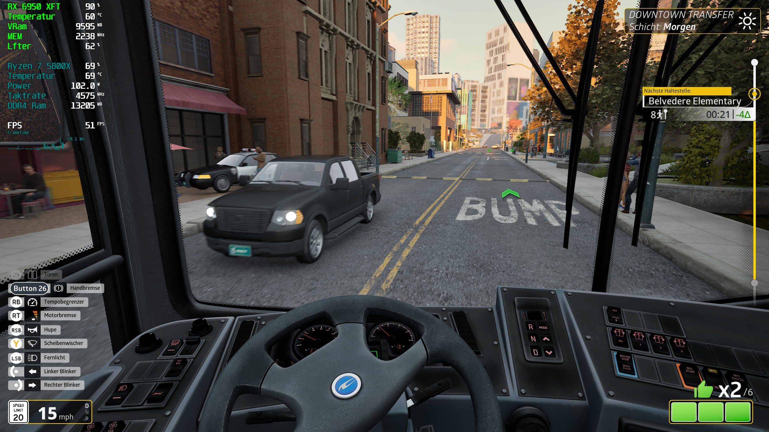

Ich habe ein Problem. Und zwar ist mir aufgefallen das bei Spielen die etwas Rechenintensiver sind ich immer
das Problem habe das ich massive FPS Drops bekomme und dadurch das Game nicht flüssig läuft. Es handelt sich hierbei Hauptsächlich um Simulationen wie:
-The Bus, Bussimulator 21, City Transport Simulator (ganz schlimm). Hier habe ich das Problem die Spiele nicht wirklich Ruckelfrei spielen zu können. EGAL in welcher Auflösung und ob Ultra oder Low. Das problem tritt immer auf. Kann es sein das die CPU es nicht schafft alles zu berechnen etc?
Bei Games wie BF6, Need for Speed etc. habe ich das Problem nicht.

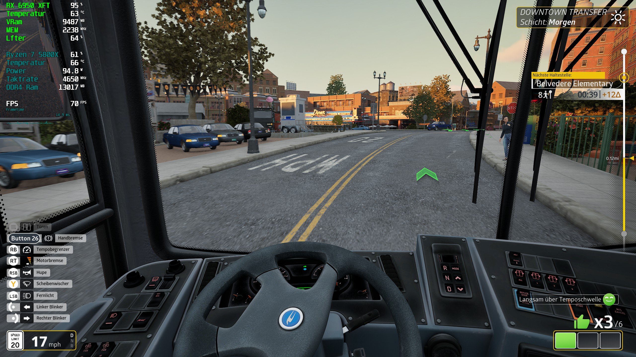

Ich habe mal ein paar Screenshots von Bus Bound eingefügt ( Exemplarisch). Settings sind alle auf Low.
Ist meine CPU nicht so starkt für soche Simulationen?

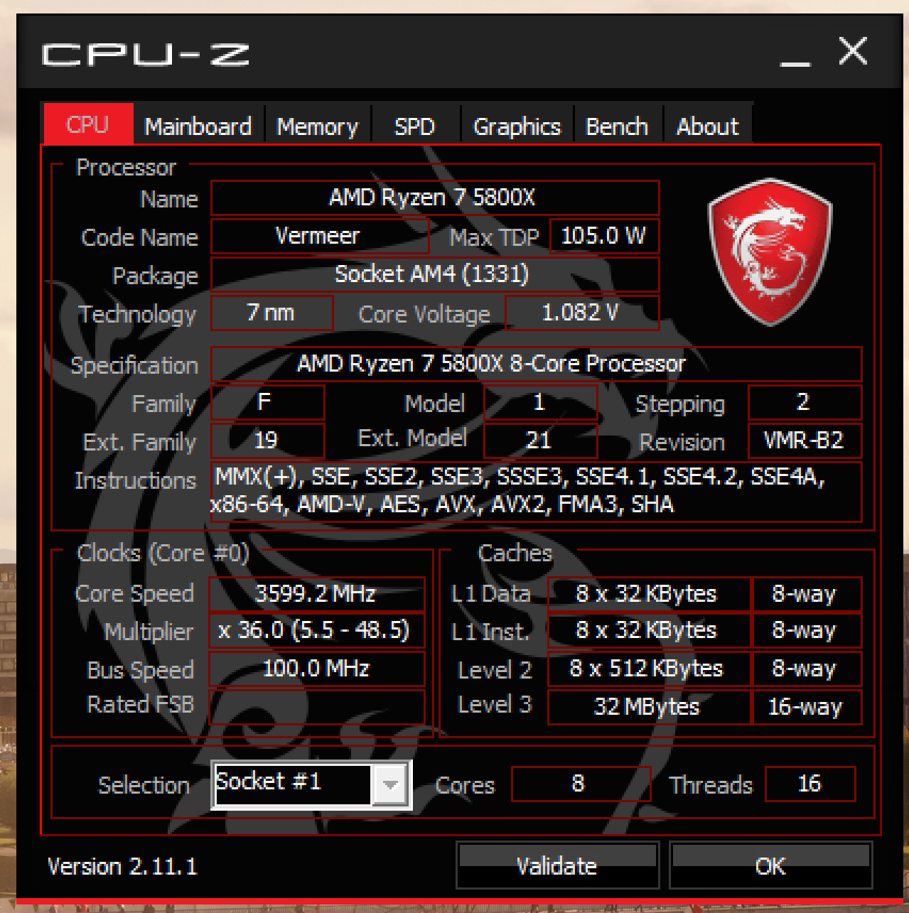

System:
Ryzen 7 5800x
AMD 6950XT
32GB RAM DDR4 3600 GSKILL
500GB M2 SSD, 500GB SSD

Temperaturen könnten eventuell auch ein Problem sein. Wie lange dauern die Drops?
CPU-Limit, in den zwei Screens ist die Grafikkarte mal 90 und mal 95% ausgelastet.
Die CPU hat zwar nur 61/69% Auslastung aber da meist nicht alle Kerne genutzt werden von Spielen laufen da einige wohl am Anschlag währen andere Däumchen drehen.
also temperaturen habe ich im blick, da gibt es keine Probleme CPU max. 70 Grad wieb meisten eher 65 Grad.
GPU max 80 Grad.
kann das denn wirklich sein, auch wenn ich alle einstellungen runterdrehe? noch besser gefrag warum ist das so? Was würde da abhilfe schaffen?
@David7742
Ja, das kann durchaus sein, und die meisten Einstellungen haben keinen Einfluss auf die benötigte CPU-Leistung, da sämtliche Regler meist die Grafik betreffen und diese praktisch ausschließlich von der Grafikkarte berechnet wird. Falls es Regler gibt, die beispielsweise die Anzahl der Passanten/Objekte oder irgendwelche physikalischen Berechnungen betreffen, könnten diese jedoch einen Effekt auf die erforderliche CPU-Leistung haben.
Dass die CPU nicht zu 100% belastet ist, liegt einfach daran, dass es unfassbar schwer ist, die Lasten homogen zu verteilen. In der Regel wird mit den Werten weitergerechnet, die zuvor berechnet wurden, die ganzen Berechnungen bauen also aufeinander auf. So etwas lässt sich nur sehr schwer parallelisieren, daher ist die CPU selten zu 100% ausgelastet. Das Bild lässt sich hingegen in beliebig viele Bereiche unterteilen, sodass GPUs in der Regel ziemlich leicht vollständig ausgelastet werden können.

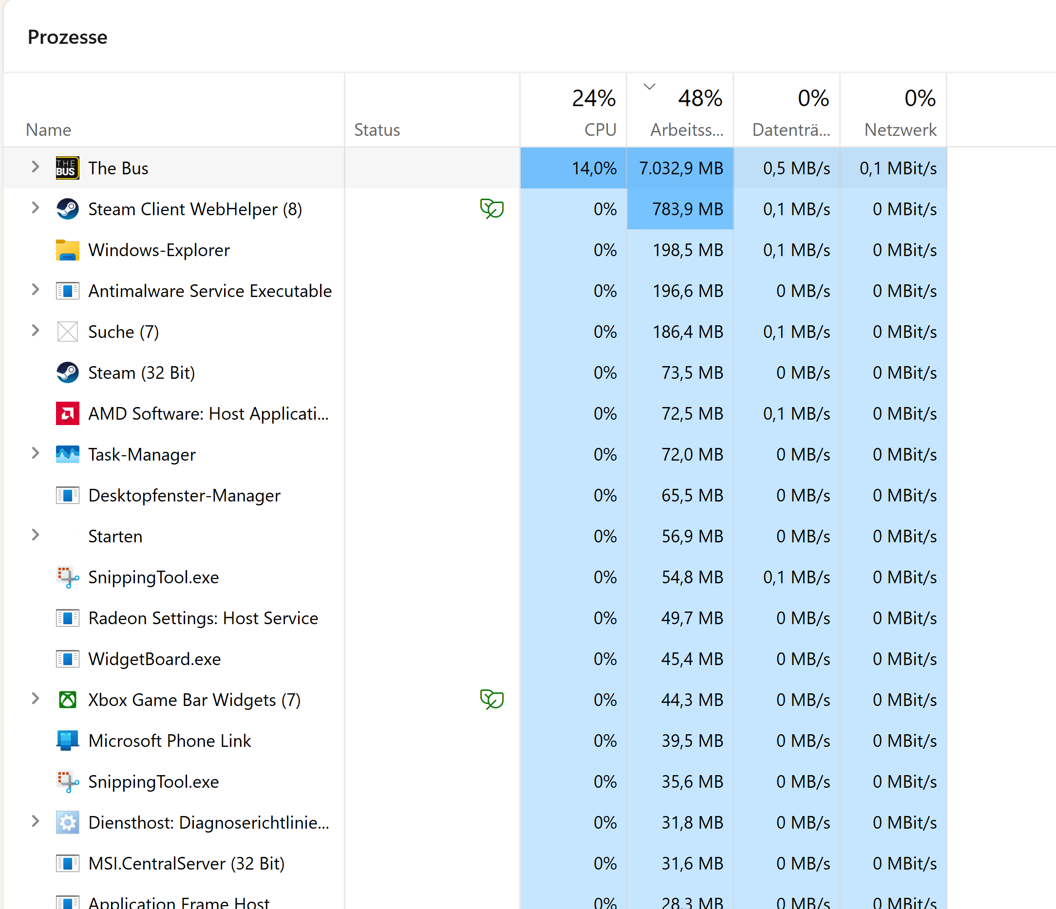

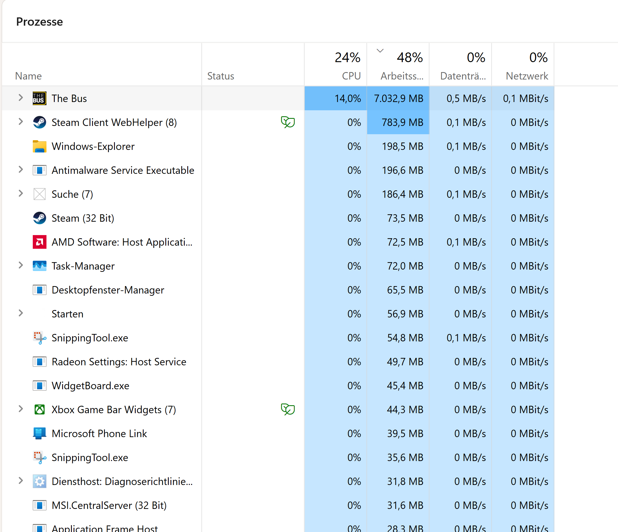

Überprüfe aber erst einmal die ganzen Hintergrundprozesse. Ggf. ist dort einiges aktiv, das das System bremst. Wie sieht es beispielsweise mit RGB-Software oder Antivirenprogrammen aus? Irgendetwas aktiv im Hintergrund?
@SaschaHa ok. Also im Hintergrung läuft nur meine AMD Software, Steam und Antivirus. Das wars. Das komische ist ja, das dass Problem nur bei den oben genannten Spielen auftritt. The Bus, City Transport Simulator quasi unspielbar egal was ich mache. Meine CPU ist doch nicht so schlecht das die solche anwenungen nicht schafft. Zumal in den Systemanforderungen noch schwächere CPUs angegeben werden.

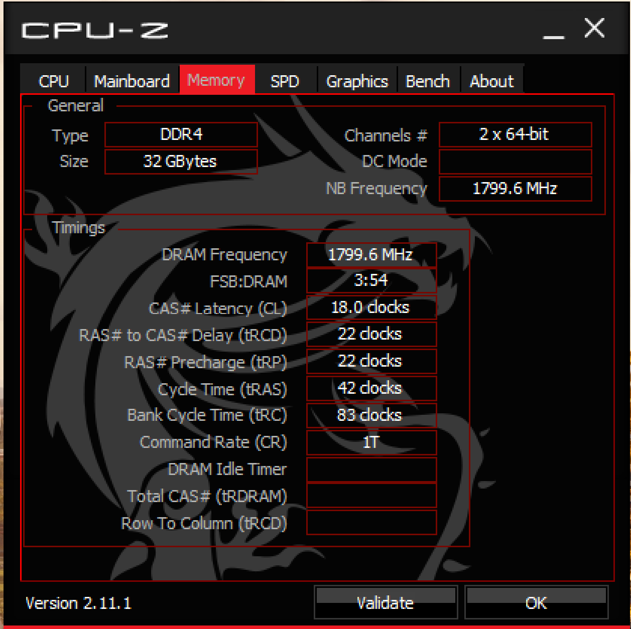

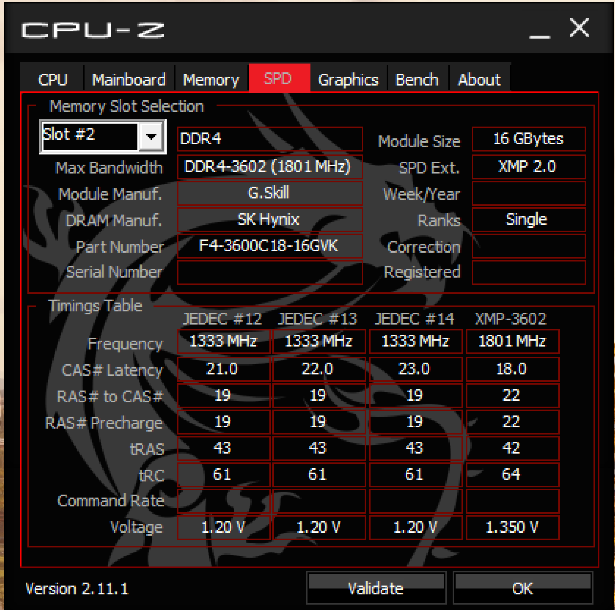

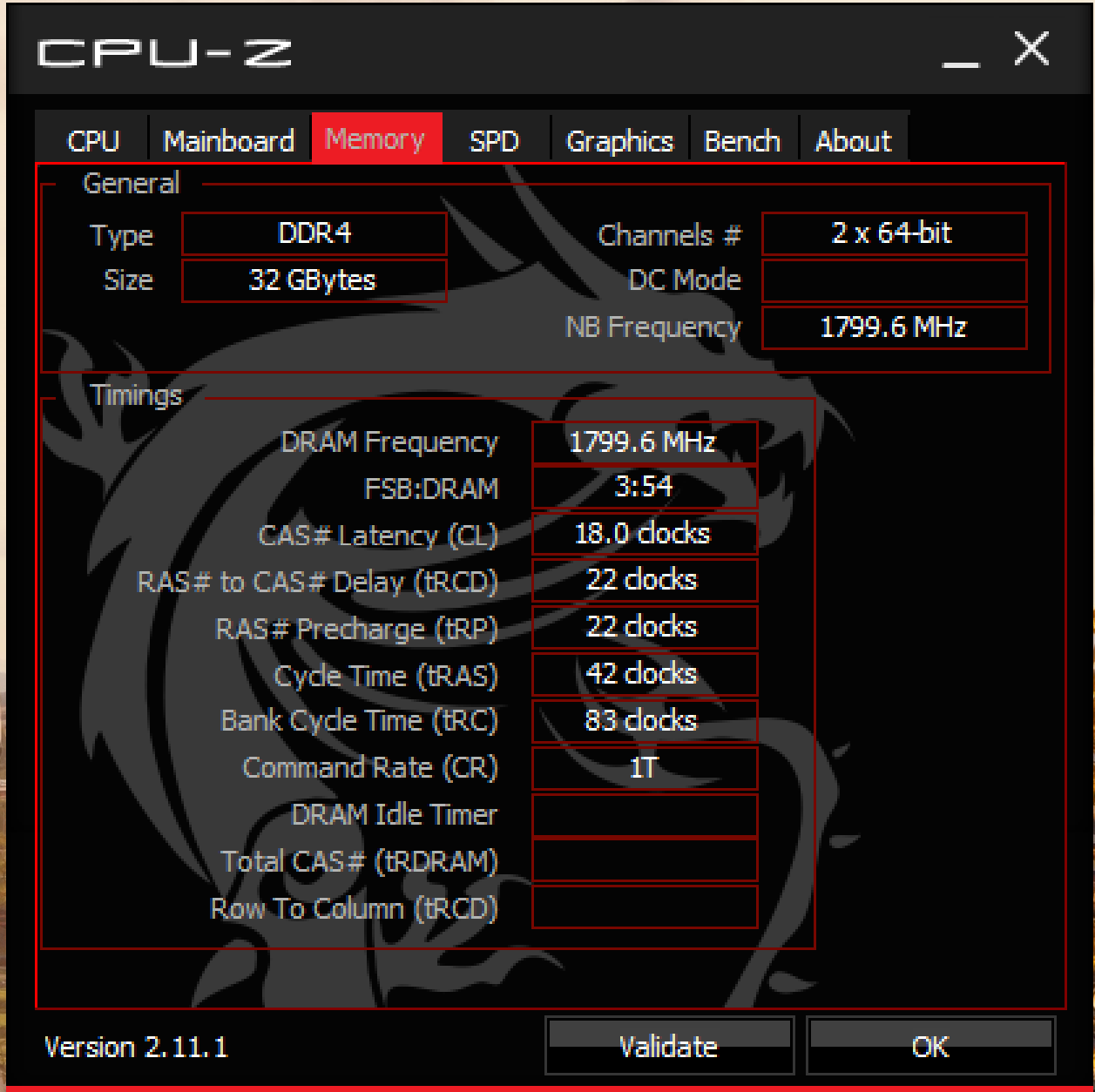

So langsam werde ich das Gefühl nicht los, dass DDR4 RAM hier der Flaschenhals ist.

Aus dem RAM holst Du alles raus, im Taskmanager sieht alles Supergut aus. Ich würde denken jeder "Tipp" Richtung Neuinstallation riecht mir nach vollständiger Lebenszeitverschwendung. Das ist einfach leider so bei diesen Nischen-Sims, dass die häufig CPU-Gebunden sind, mies optimiert und laufen wie ein Sack Nüsse.

Auf beiden Screenshots ist eine GPU-Auslastung von 90-95% zu beobachten. Klar, unter 95% sagt man ja eher CPU-Limit. Allerdings ist insbesondere CTS (allgemein alles aus dem Hause ViewApp) extrem fordernd. In TramSim Wien und München hatte ich mit 4070 Super und 5800X3D(!) auch regelmäßig Probleme. Bottleneck hat sich da gerne mal abgewechselt. Das "schwierigere" war bei mir aber wohl eher die CPU. Wobei ich dann doch recht easy in den meisten Fällen über 100 FPS lag. 60 FPS waren aber problemlos stabil.

Das wäre auch mein Ansatz. Die in den Screenshots gezeigt CPU-Auslastung ist nur der Durchschnitt aller acht Kerne - durchaus möglich, dass die Kerne auf denen das Spiel tatsächlich läuft am Anschlag sind.

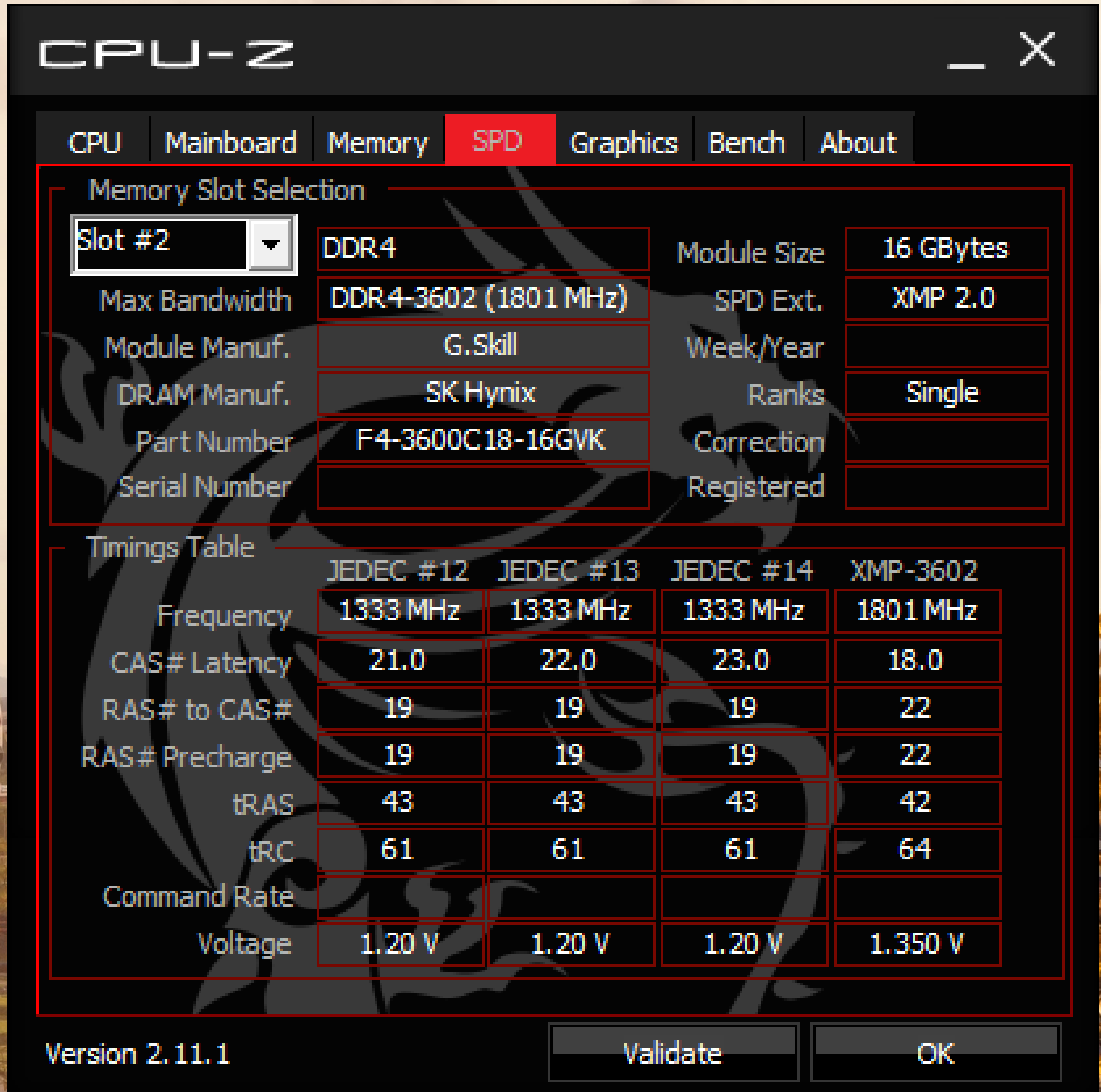

sporadische FPS Drops sind auch gerne mal ein Hinweis auf ein RAM Problem/Defekt. Da würde ich an deiner Stelle auch mal einen Test laufen lassen ob der noch fit ist, bevor man in einen x3d investiert. Leider keine Ahnung mit was man das heutzutage macht.

An einem Screenshot kann man nicht erkennen, wie ein Spiel läuft, denn es ist nur eine Momentaufnahme. Es kann durchaus sein, dass man hier zu 80% der Zeit im CPU-Limit ist.

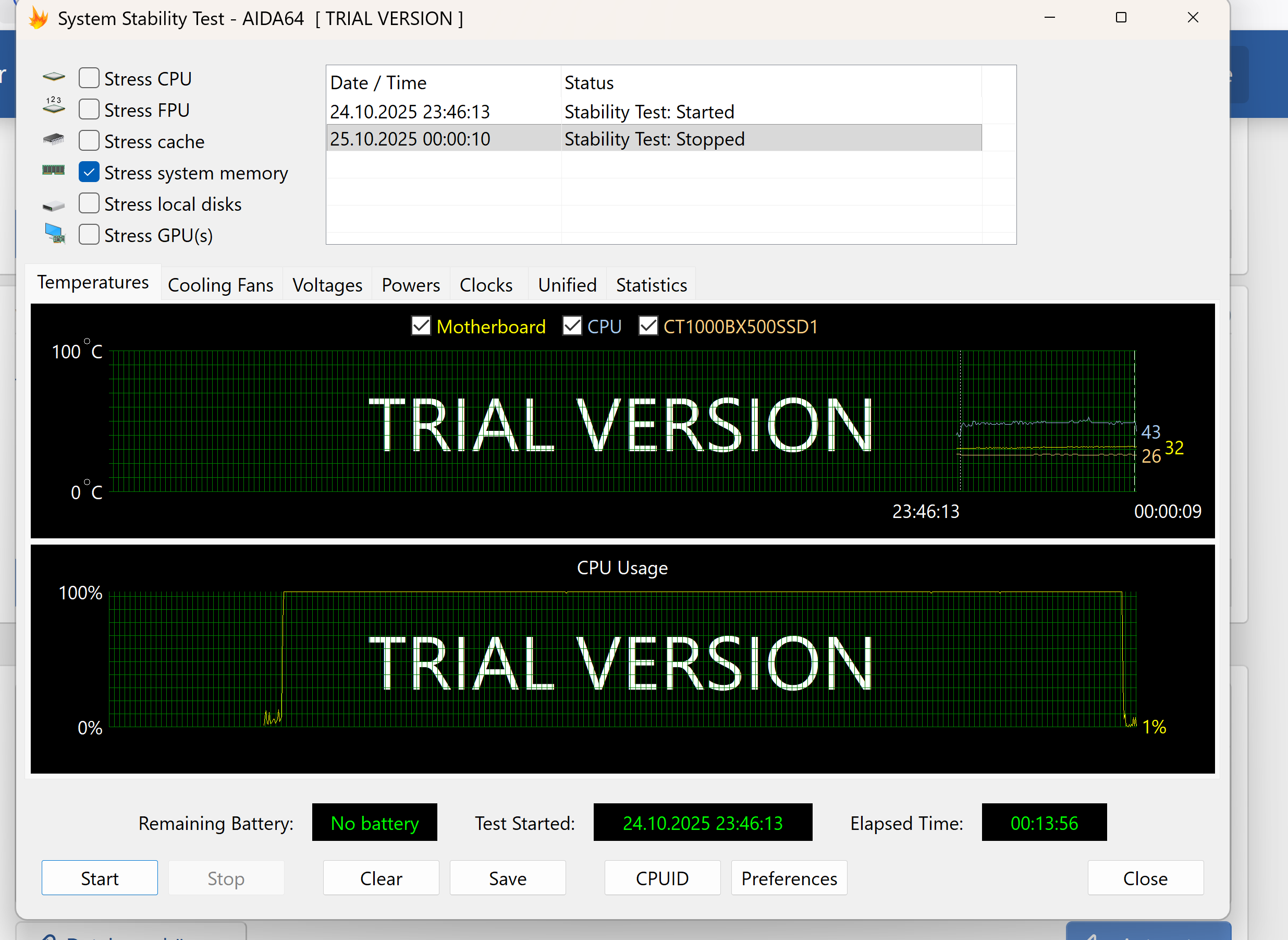

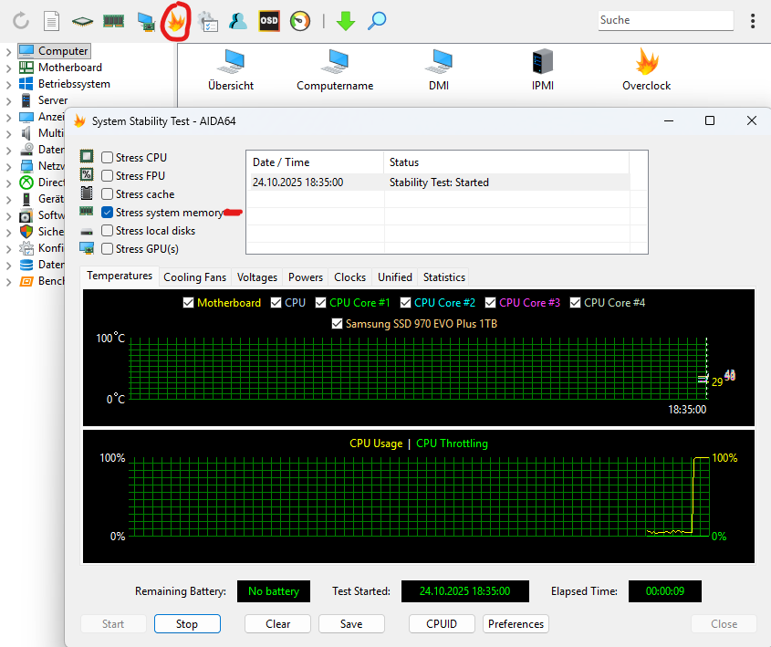

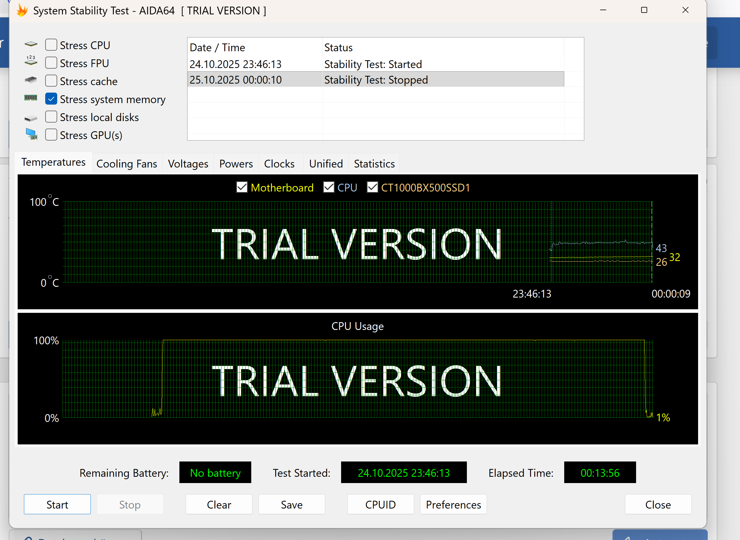

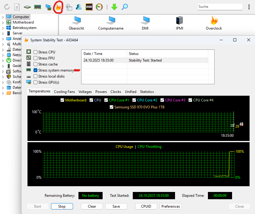

Für Gaming is Ram sehr wichtig, nur zur Sicherheit würde ich den Ram testen, am einfachsten und kostenlos ist Aida64 (30 Tage Trial) hat Stabilitätstest dabei, Haken überall raus nur bei "Stress System Memory" drin lassen (siehe Bild). Min 30 Min laufen lassen, länger ist aussagekräftiger.

Ich habe nicht soviel zeit aber sieht stabil aus
