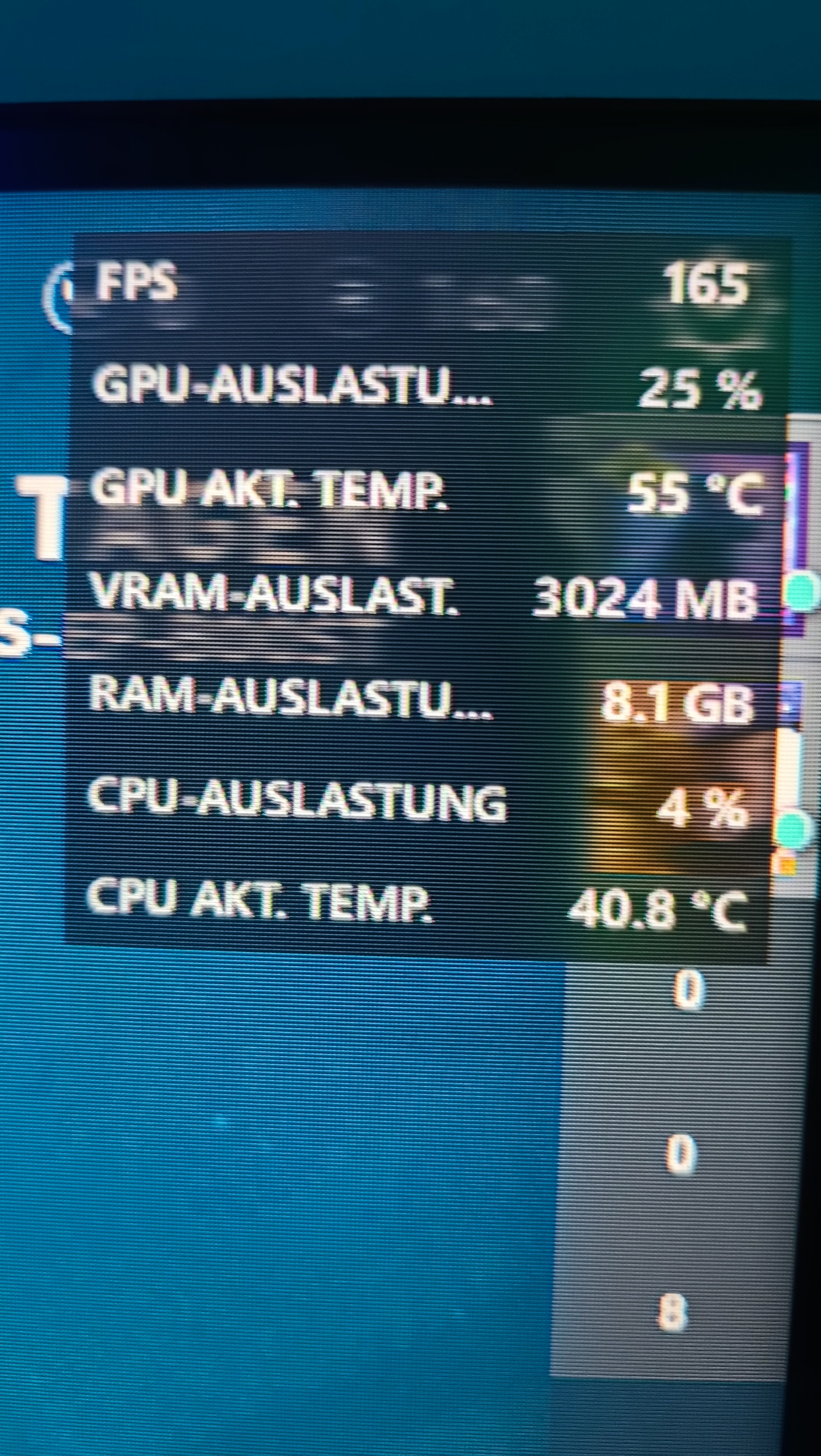

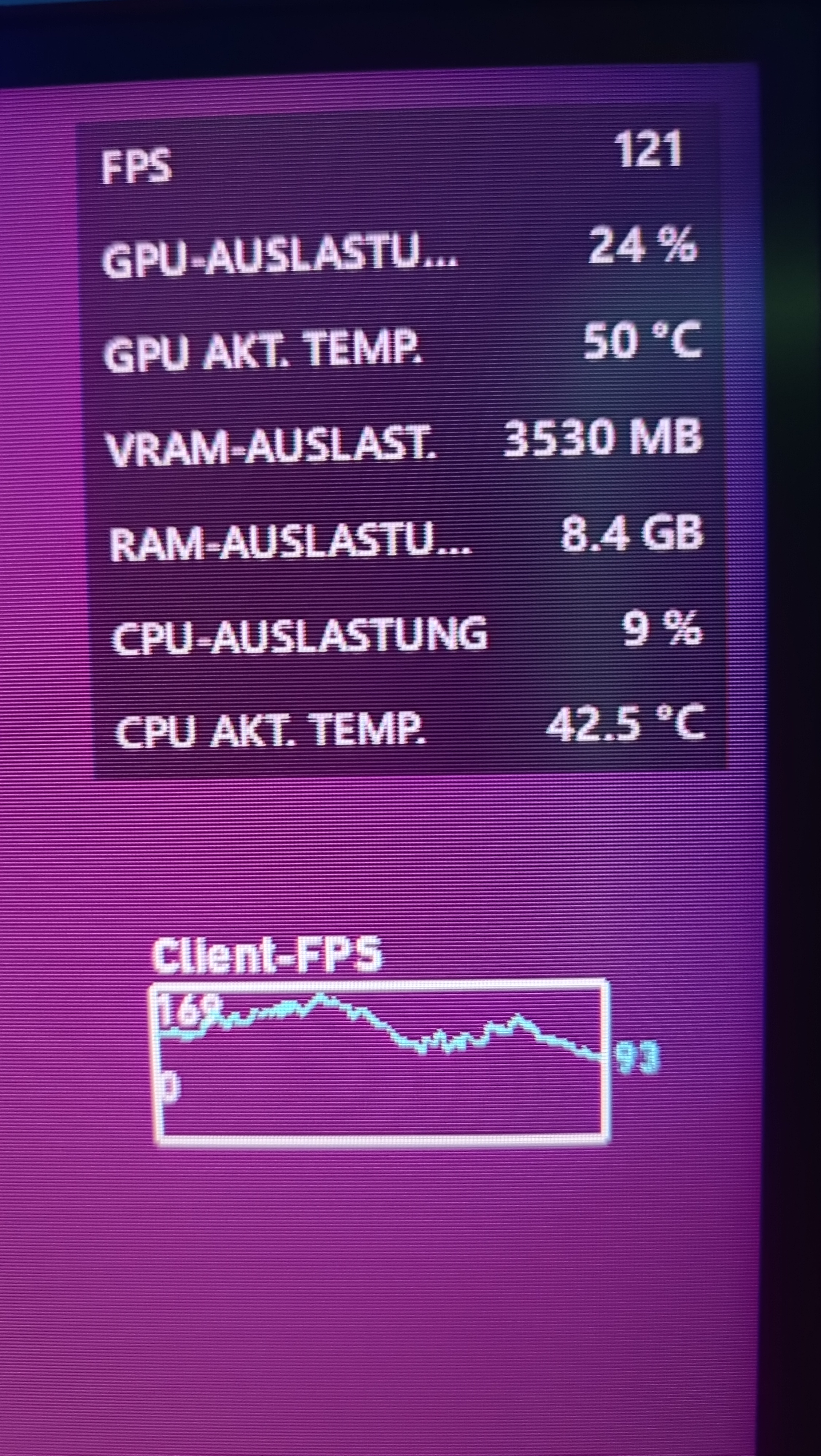

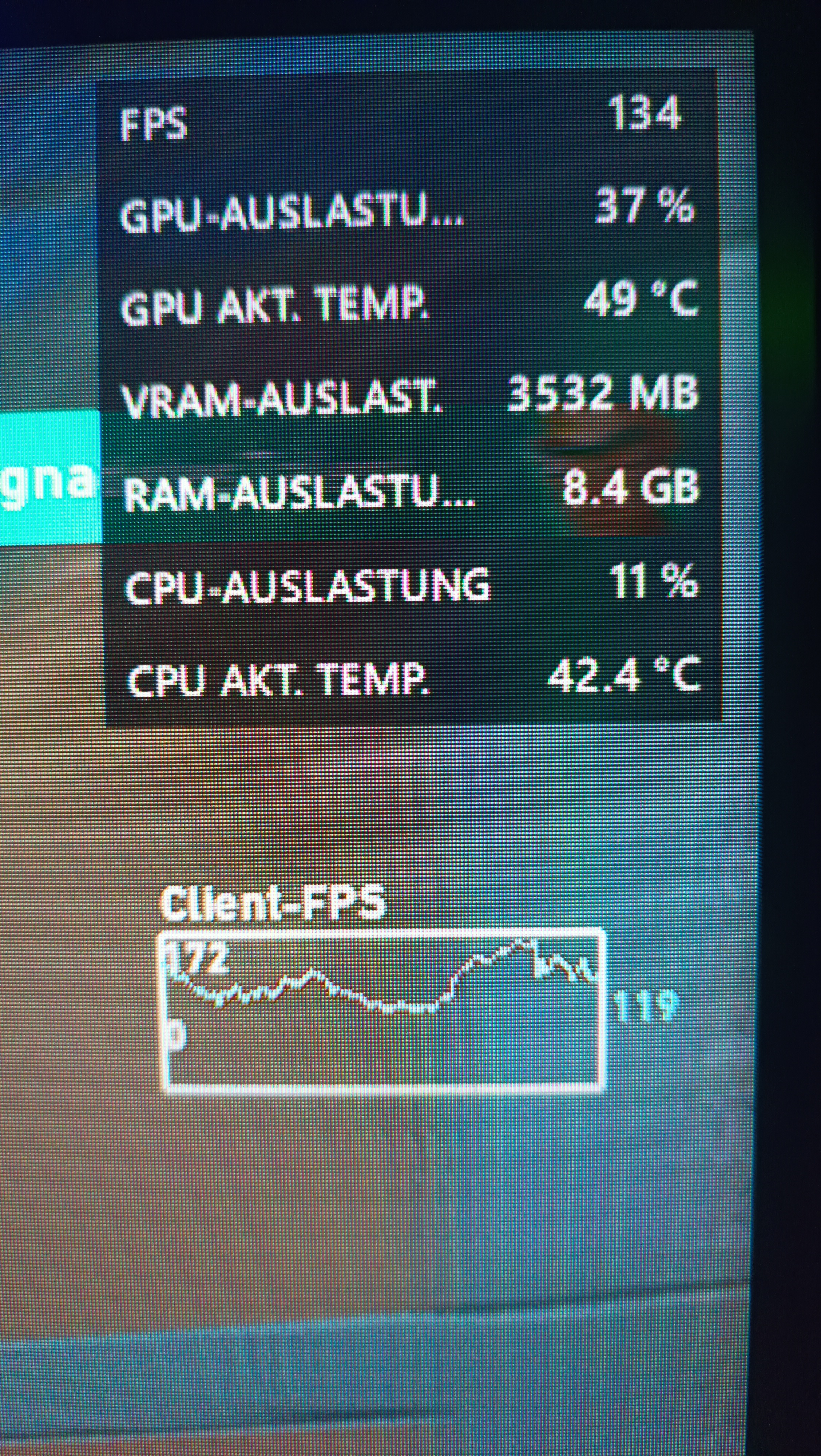

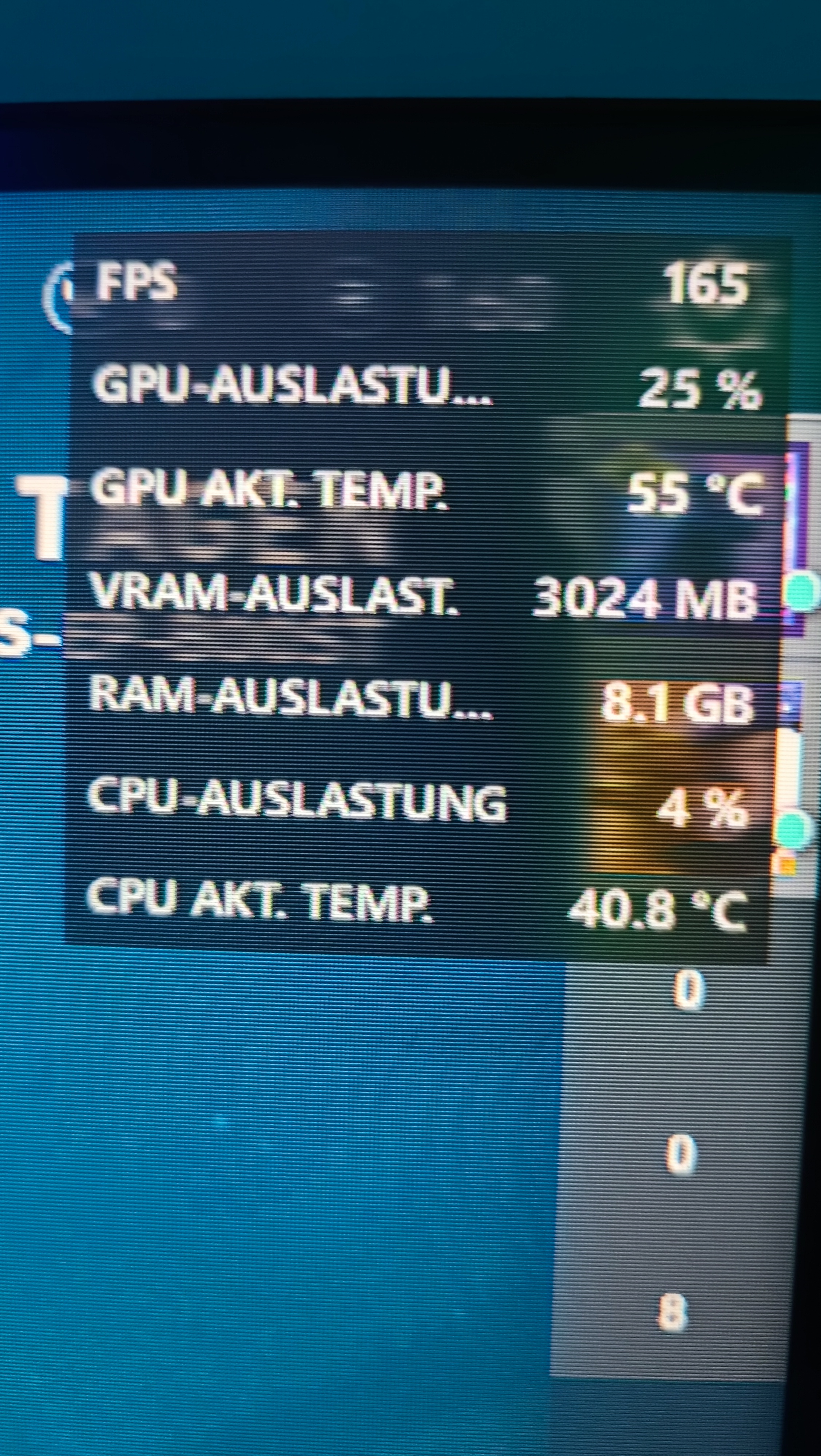

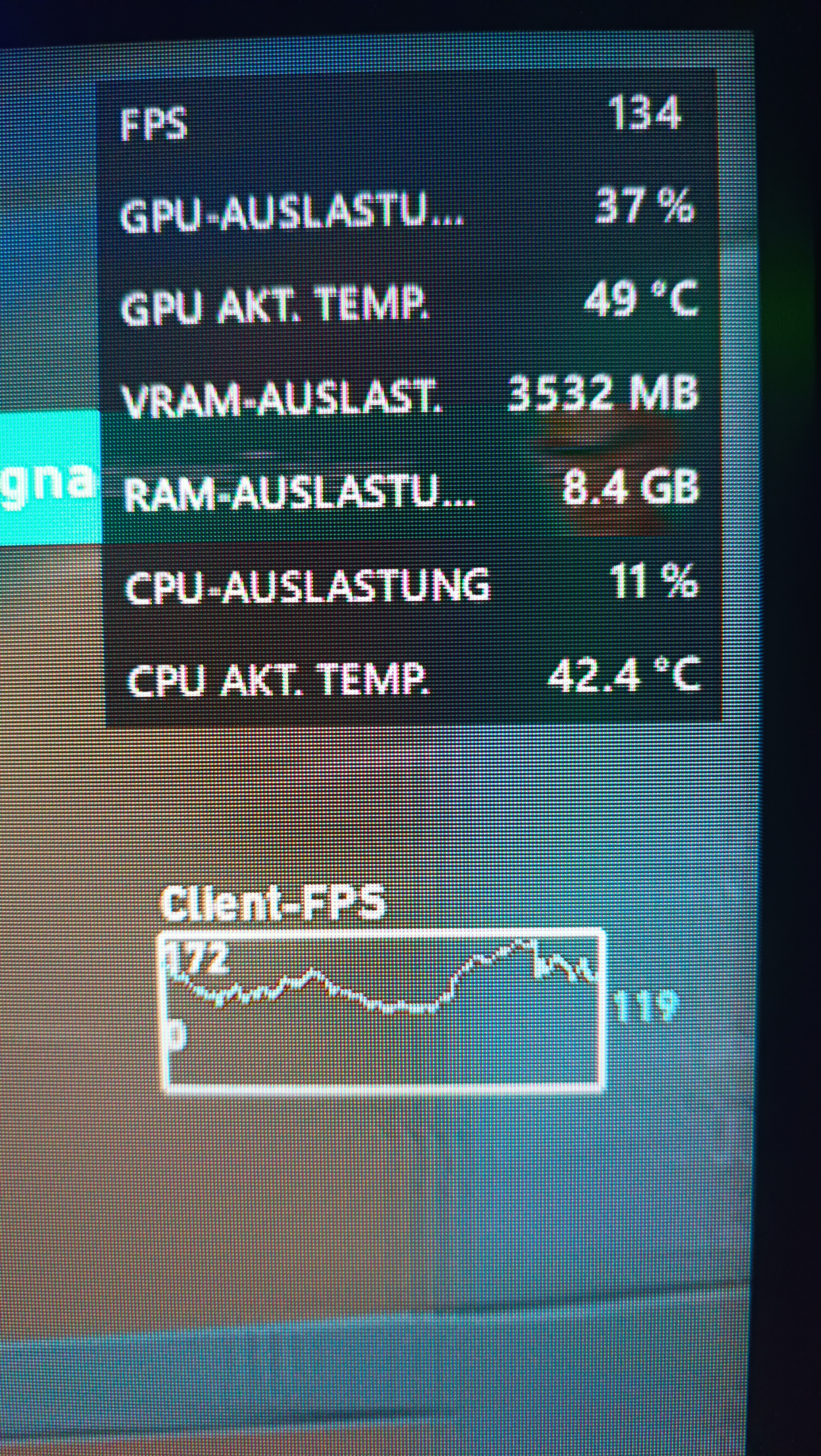

Ich habe bei manchen Games massive frame Einbrüche, und manche Games laufen mit sehr hohen FPS aber rücken massiv ....
ich glaube meine CPU ist zu langsam
aber manchmal läuft mein PC auf höchsten Einstellungen einfach besser als auf niedrigen ..... also Grafik settings nicht Auflösung ! Auflösung ist immer FHD
und selbst bei Games die laut Internet und YT locker laufen sollten gibt es Micro Ruckler oder frame einbrüche

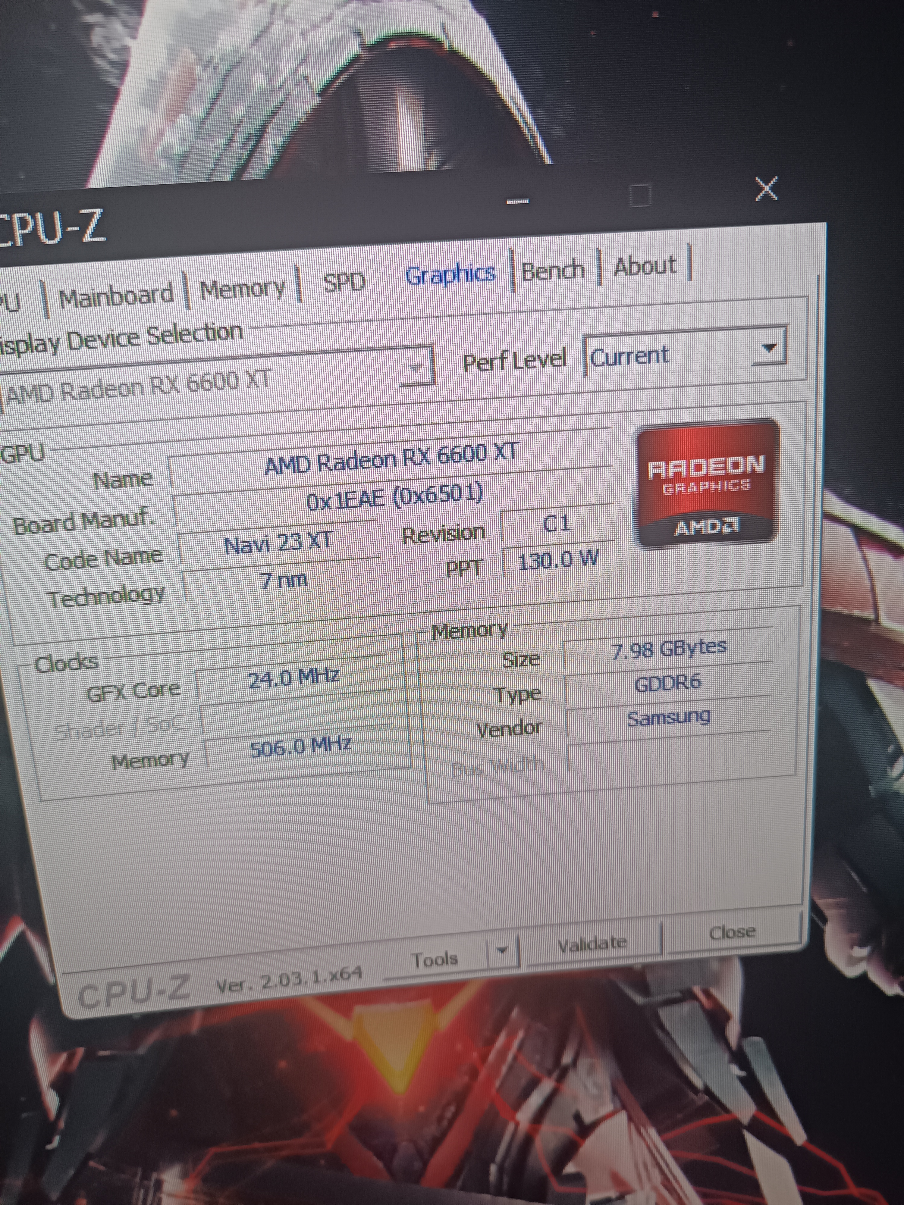

Man hat immer ein bottleneck, gpu/CPU. Wenn du wissen willst welches du hast schau auf die Auslastung der GPU und nicht der CPU. Bei 98-100% gpu Auslastung hast du ein Gpu-bottleneck, ist die Auslastung geringer hast du ein CPU-bottleneck.

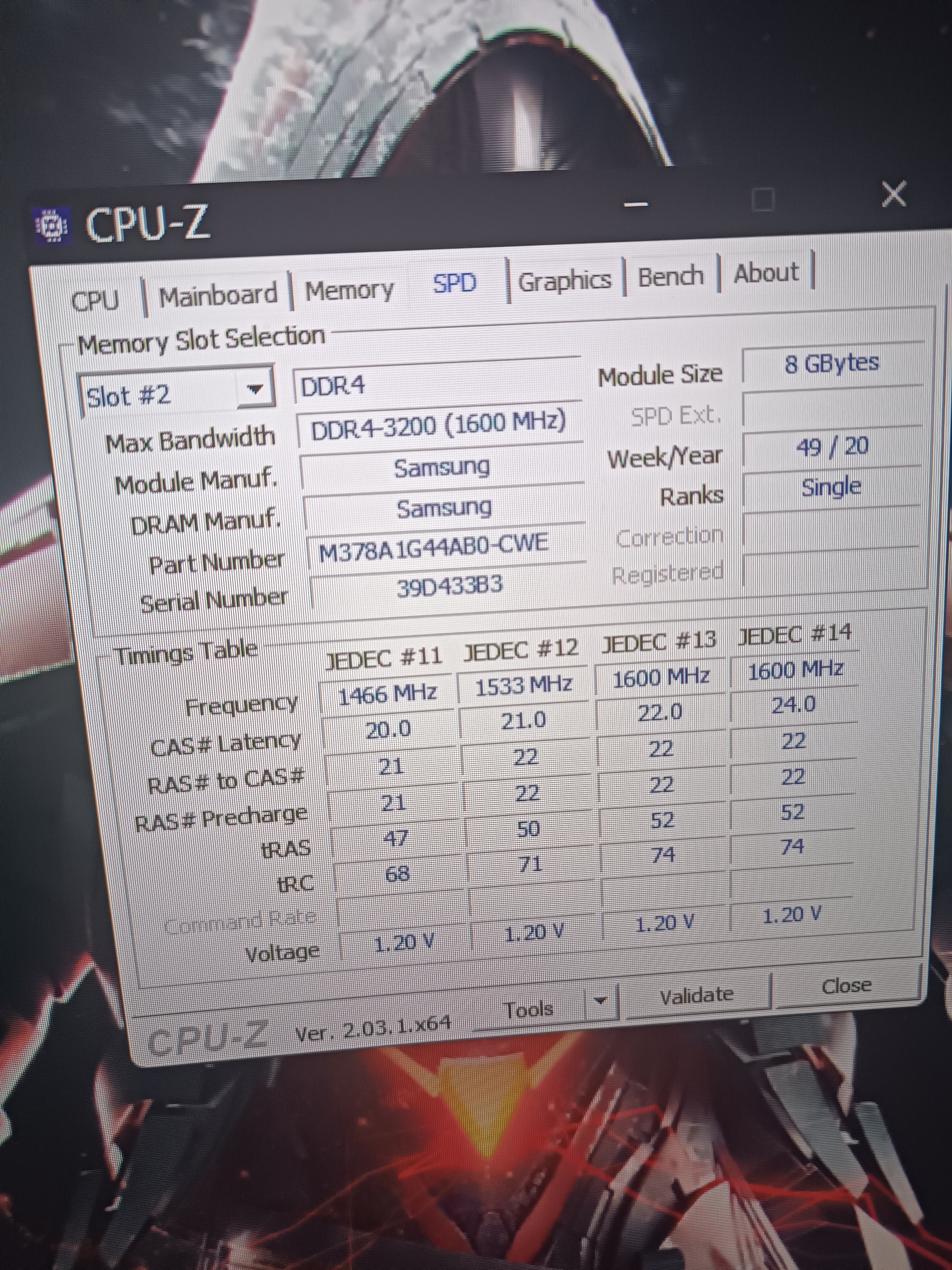

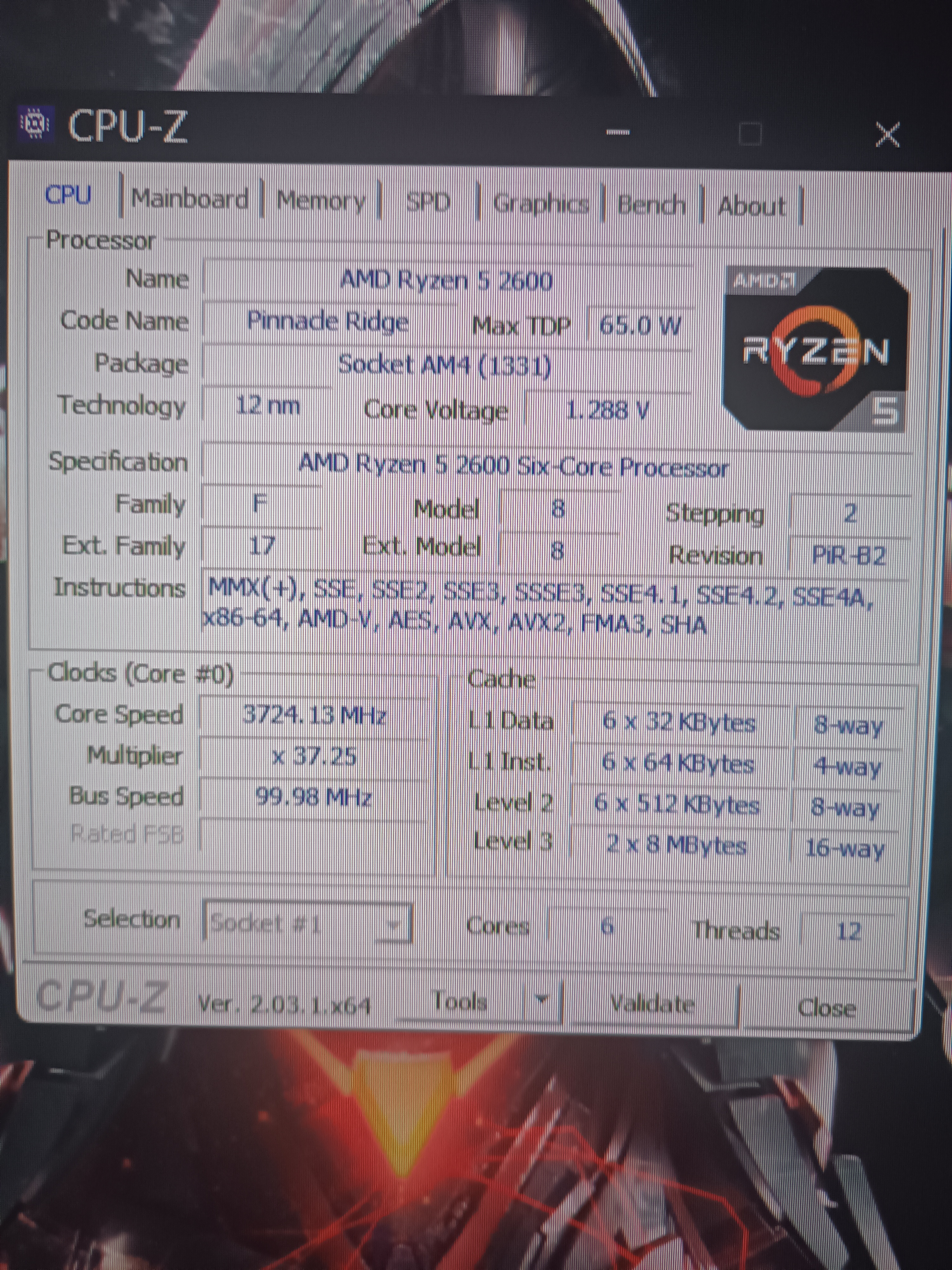

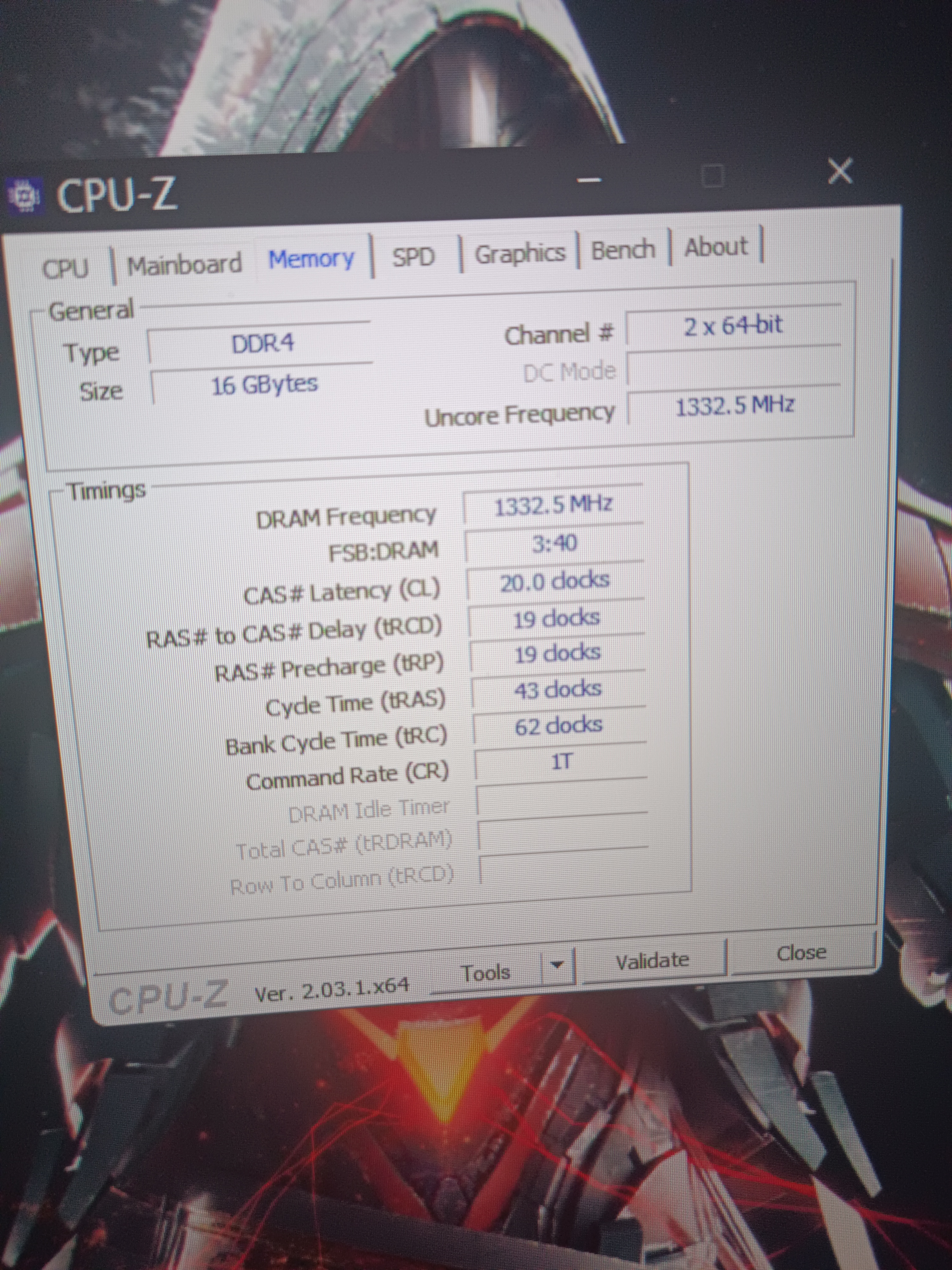

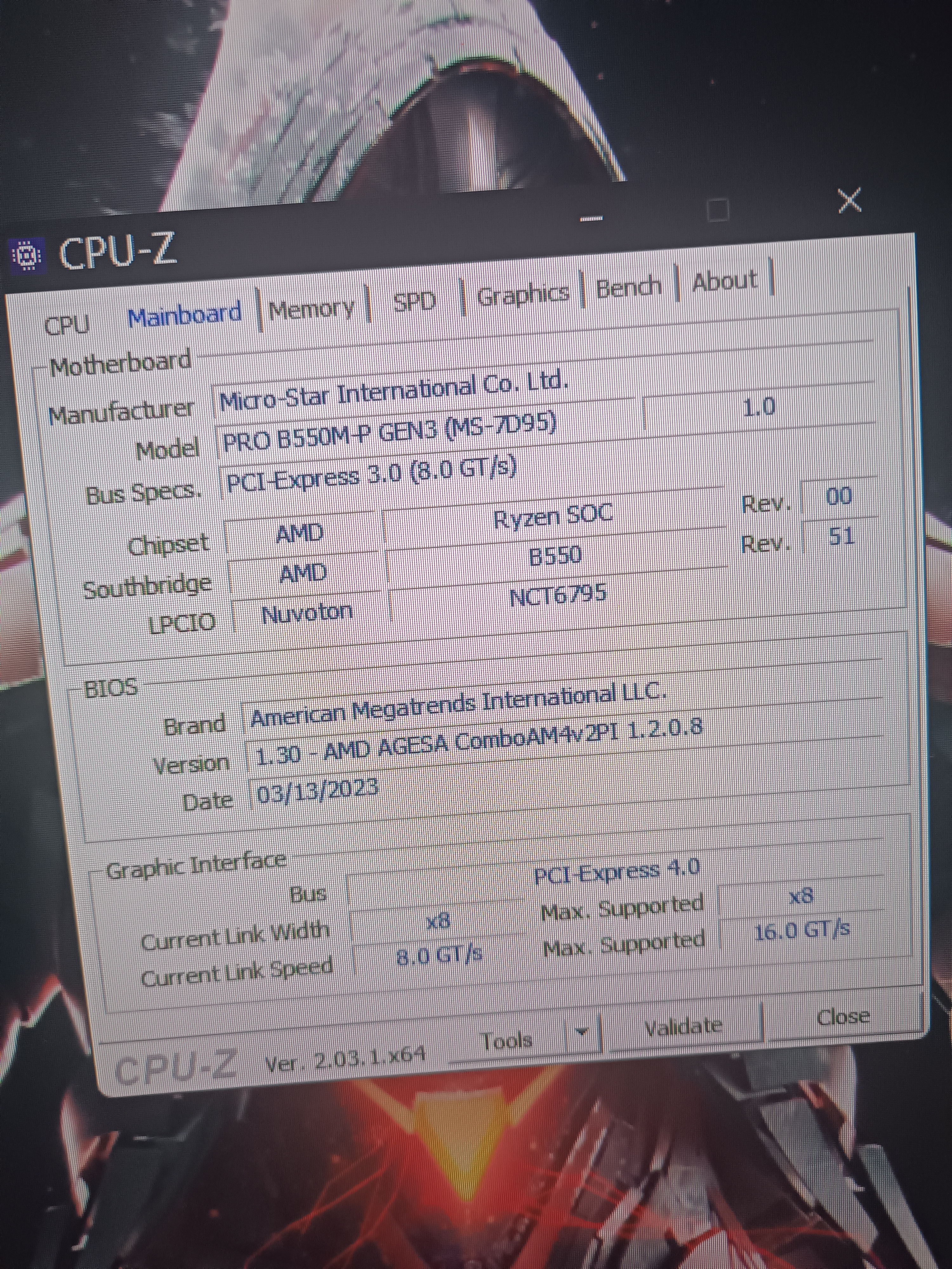

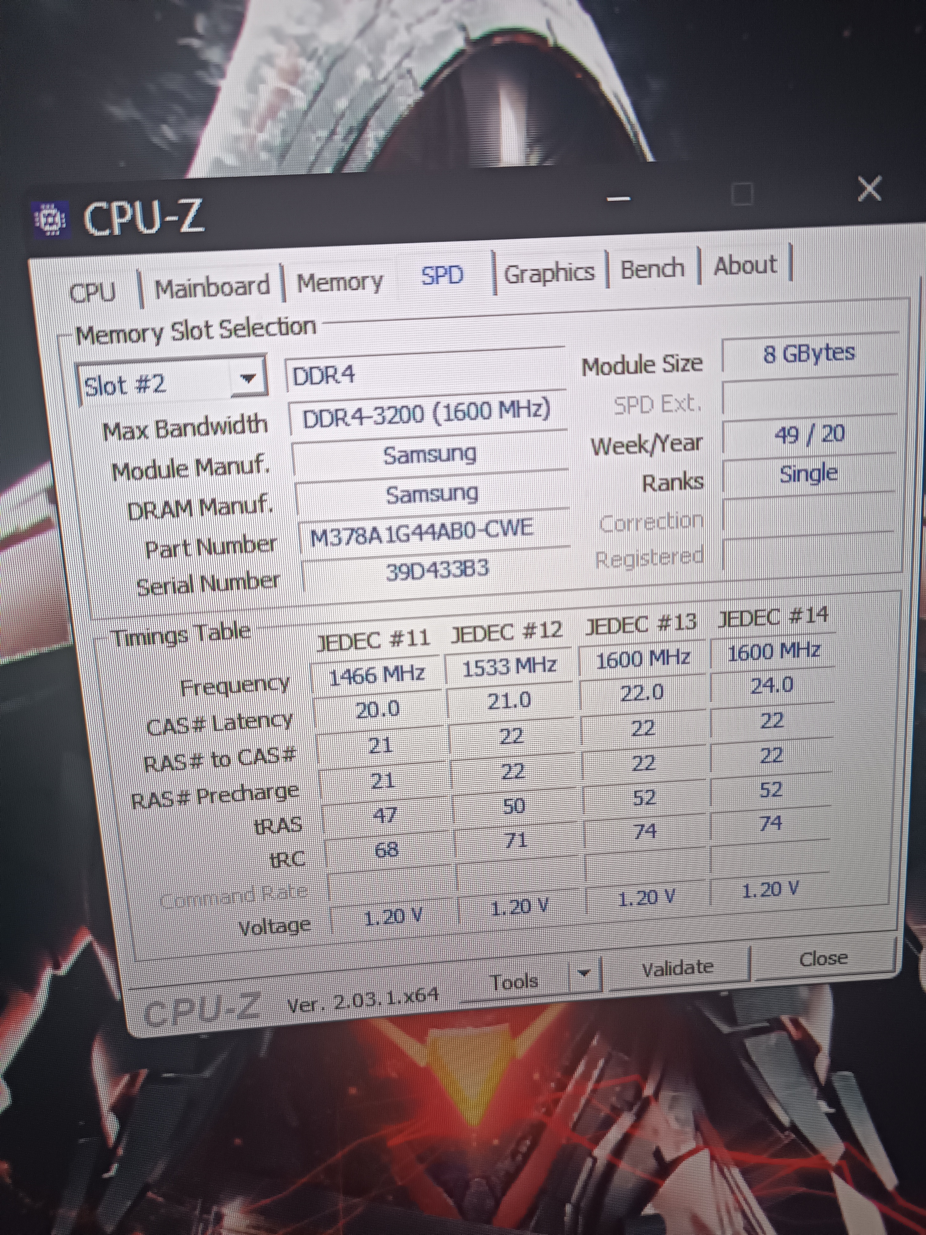

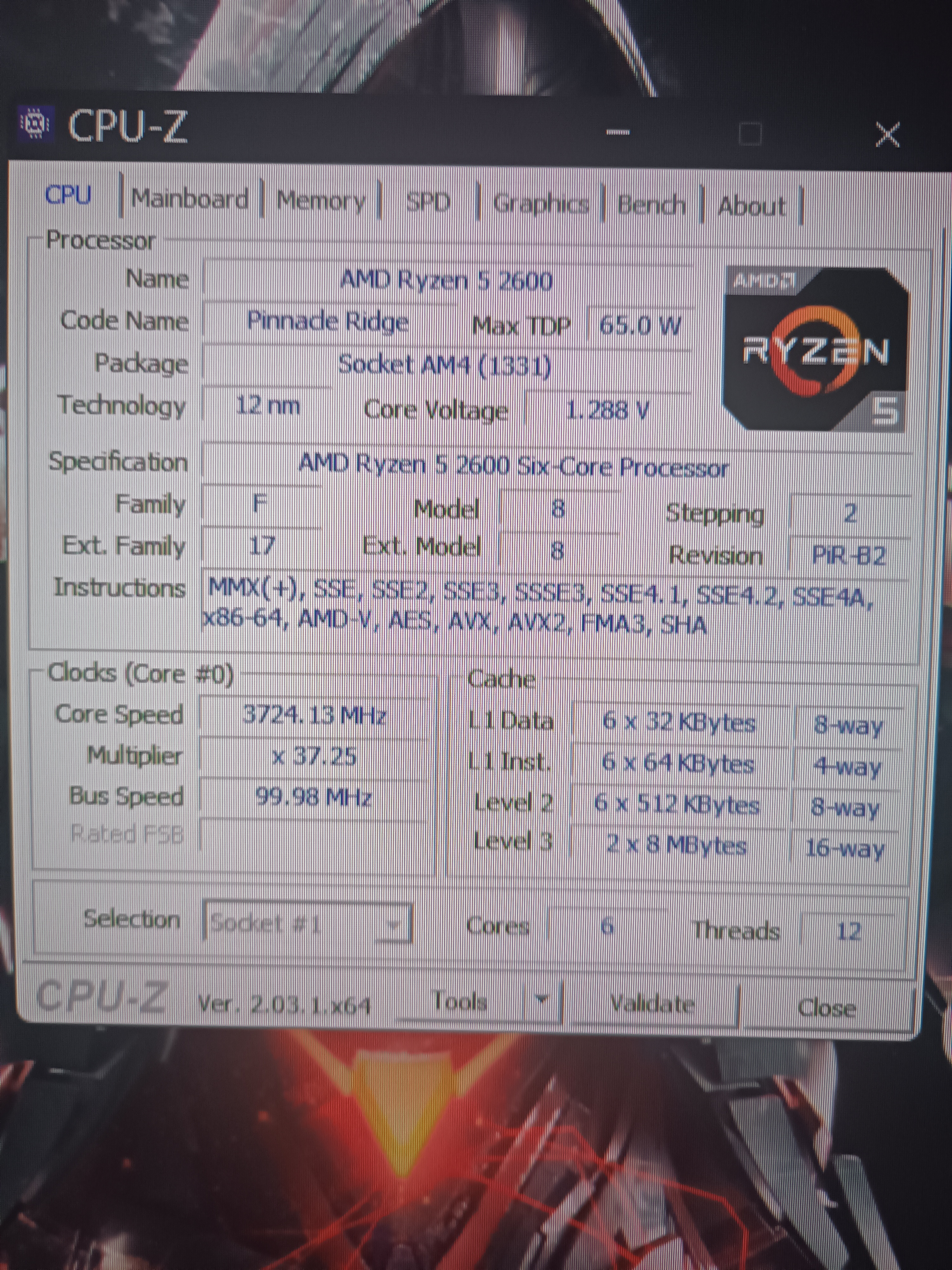

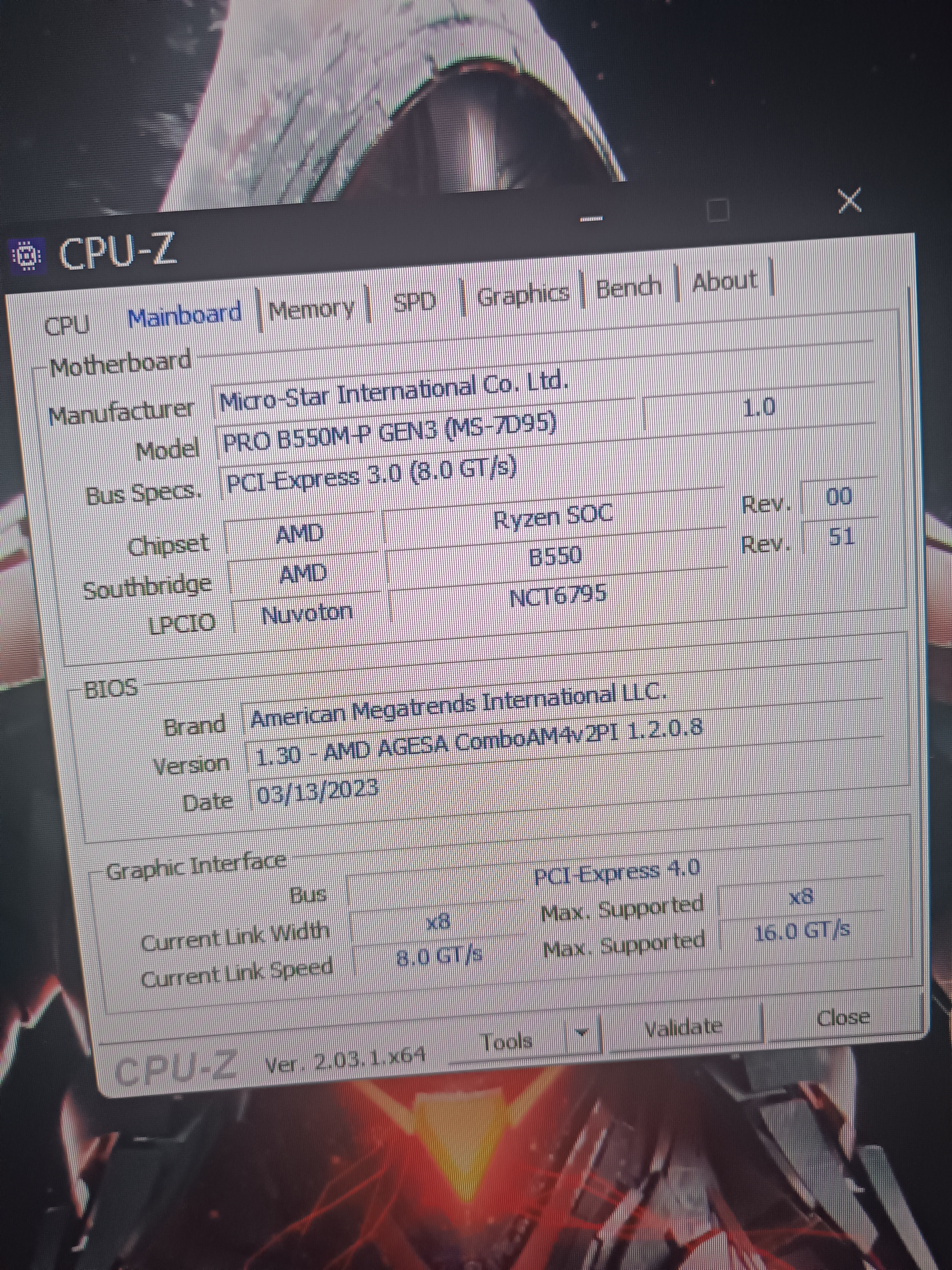

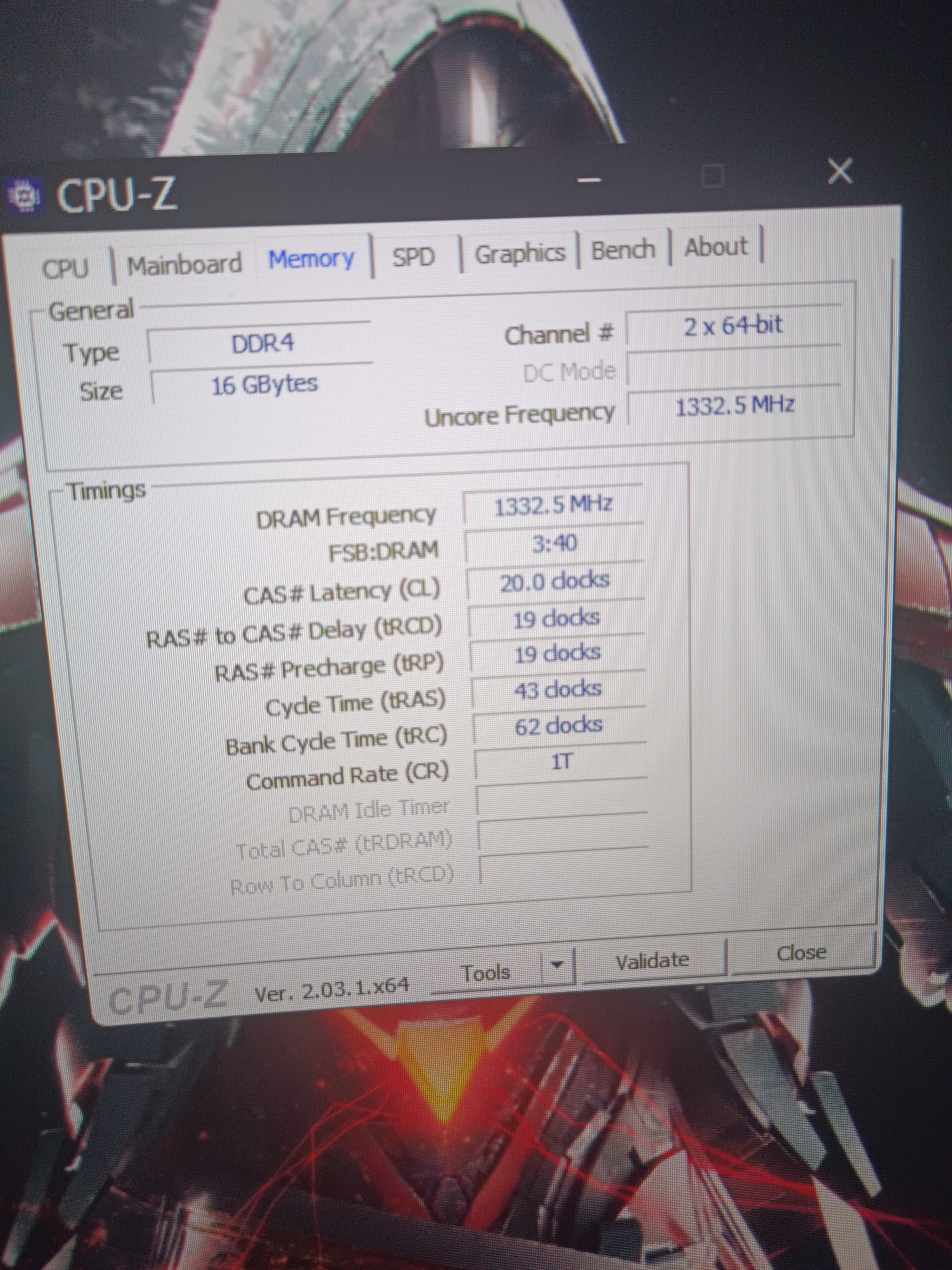

Hi,
lade dir hier im Downloadbereich mal cpu-z runter und mache bitte zwei Screens mit dem sniping tool vom Reiter Memory und SPD.
PS: Dein Board unterstützt offizell die 2000er Ryzen garnicht.

stell mal deine FPS auf 82,5 ein und gucke mal obs besser wird mit dem Ruckeln 🙂

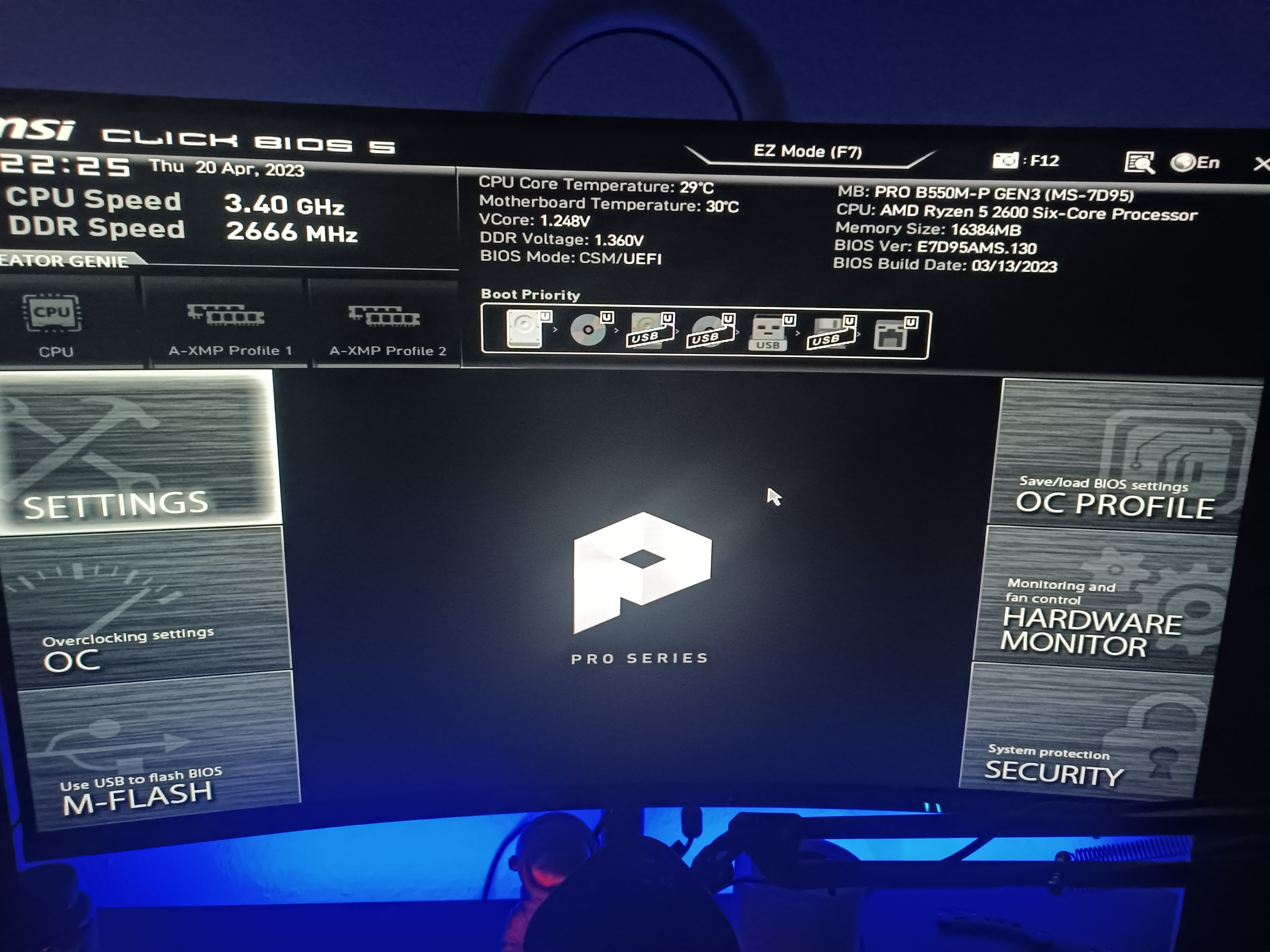

Dein Ram läuft nur mit DDR4-2666Mhz deine CPU unterstützt "offiziel" bis DDR4-2999Mhz
Könntest XMP bzw. DOCP (3200er) im Bios testen.
Falls das System nicht Stabil läuft auf DDR4-3000 runterschrauben und testen.
PS: daher einfach das Snipping Tool von Windows nutzen, zudem besseres Bild.
Sieht nach Valorant aus. Da sind Zen und Zen+ tatsächlich nicht die besten Optionen. Schon Zen 2 packt da gut 30% oben drauf. Mit Zen 3 verdoppelst du die Leistung quasi noch einmal (also im Vergleich von Zen 2 zu Zen 3)
5600 draufschnallen und be happy.
Und für stabilere Frametimes ist ein FPS-Limit dann trotzdem noch sinnvoll :)

oder aber mal FPS auf 82,5 limitieren und gucken was bei rum kommt...
FPS limitieren wenn genug Leistung vorhanden um Verbrauch zu senken
oder aber, wie in deinem Fall, wenn nicht genug Leistung vorhanden ist um die FPS durchgängig zu liefern.
Ein Versuch kostet nur ein bisschen Zeit und kein Geld und vielleicht merkst du im Game den Unterschied noch nicht mal so stark
Glaub mir... 82 FPS merkst du in Valorant...

ja dem bin ich mir bewusst und bisher war auch alles gut aber ich habe seit ein paar Tagen einen neuen Monitor ... und ja den will ich ausreitzen und ich dachte mein PC packt die 165hz aber anscheinend nicht deswegen Frage ich extra was das bootleneck verursacht das ich es aufrüsten kann damit es läuft 😊
