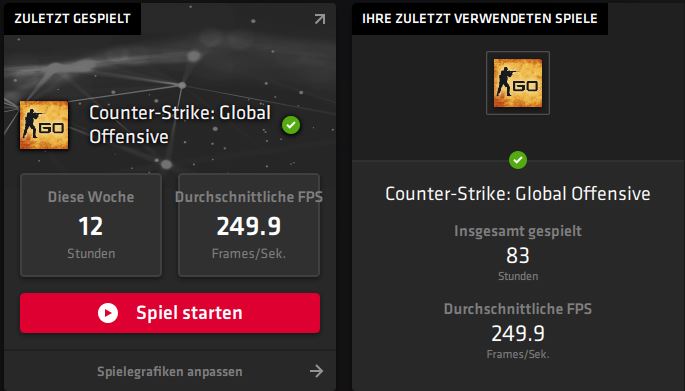

ich würde mich gerne erkundigen über Erfahrungen wie das ganze bei CSGO aussieht.
Aktuell fahre ich einen Ryzen 5 2600 auf 4,1 Ghz getaktet. Als GPU läuft eine RX5700XT nebenher.
Ich spiele auf 4:3 1280 x 1024, ich denke hier ist die Graka nicht mal annähernd ausgelastet? Ich denke die Power kommt von der CPU?
Nun meine Frage, bringen mir mehr FPS in dem Game was und werde ich das merken? Ich nutze einen 144Hz Monitor.
Anbei auch ein Bild von der AVG Fps.
Wie viel Sinn würde hier ein wechsel auf eine bessere CPU machen?
Ich dachte an, 3600? 3600x?

Und 250FPS AVG sind dir jetzt zuwenig oder warum wiillst du was an deinem Setup ändern?
Reaktionen: Rangerkiller1
Also du spielst bereits auf 250FPS und willst noch mehr? Ich denke aktuell lohnt sich der Wechsel für dich nicht wirklich.
So wie ich Das sehe hast du durchschnittlich 249 fps. Mehr als 144 fps bringt dir nix auf einen 144hz monitor
Reaktionen: Rangerkiller1, Öcher Tivoli, SkullKid und eine weitere Person

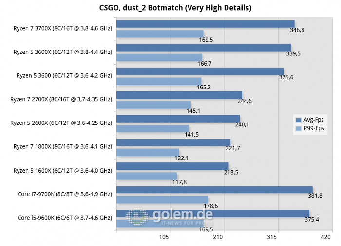

Golem hats getestet.
Aufgrund des aggressiveren Boosts ist der Intel etwas schneller.
Ob man die par FPS jetzt unbdingt benötigt ist aber zweifelhaft.
Mit Memory OC lässt sich beim AMD aber noch was rauskitzeln.

keviin_ schrieb:
85 FPS im Schnitt mehr vom 2600X zum 3600?
Joah so in etwa, Percentile FPS auch etwas besser, also die Drops.

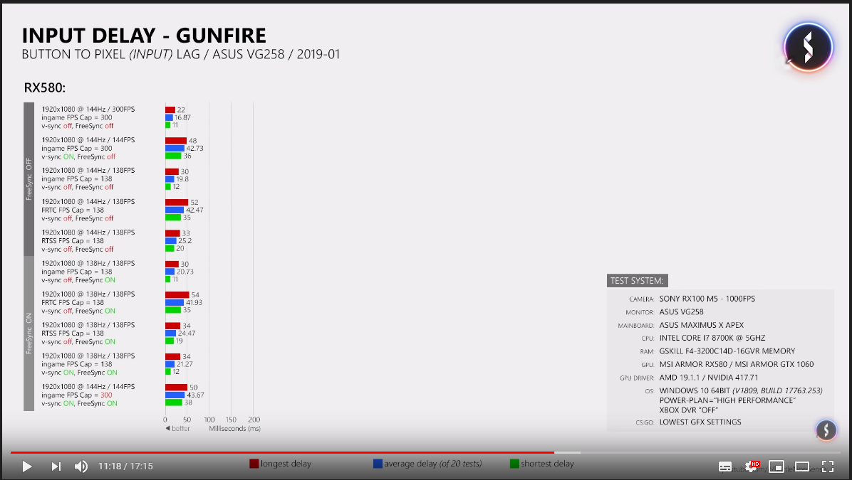

Ich würde aber lieber das hier probieren:
  • Anti-Lag im Treiber aktivieren
  • Falls dein Monitor FreeSync hat: Aktivieren und FPS auf 141fps begrenzen (mit Radeon Chill oder per config)
Auch wenn der zweite Tipp kontraproduktiv wirkt, muss ich sagen, dass, selbst bei einem so latenzkritischem Game wie CS, mir ein tearingfreies Bild mehr gebracht hat als die doppelte Bildrate inkl. daraus resultierender, geringerer Latenz.
Ich würde vorschlagen es einfach mal auszuprobieren, vlt gefällt es dir ja auch :)

wenn du eine Freesync Monitor hast würde ich die FPS ingame mit FPS_max 138 sogar limitieren, Freesync und Vsync aktivieren.
Noch weniger Eingabelag hat man natürlich wenn man kein Freesync usw. nutzt, dafür inkonstante Frametimes die sich in Ruckler/kurze Hänger äußern könnten.
