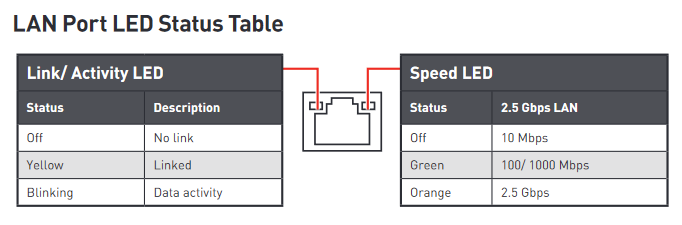

Das einzige was nicht geht, ist LAN. Warum auch immer erkennt das Mainboard mein LAN Kabel nicht. Hab schon aller mögliche probiert aber nichts hat geholfen. WLAN funktioniert dafür hervorragend.
Leuchtet die Status-LED am Anschluss?
Da fällt mir die Energiesparfunktion des Routers ein, die beim Intel-Chipsatz zu diesem Problem geführt hat.
Reaktionen: cabd0g
Nein es leuchtet leider garnichts, nur kurz beim anstecken und dan hört es wieder auf.
Ja ich habe alle Treiber neu installiert.
LAN Treiber auch Deinstalliert und neu installiert, genauso wie deaktiviert und wieder aktiviert im BIOS.
