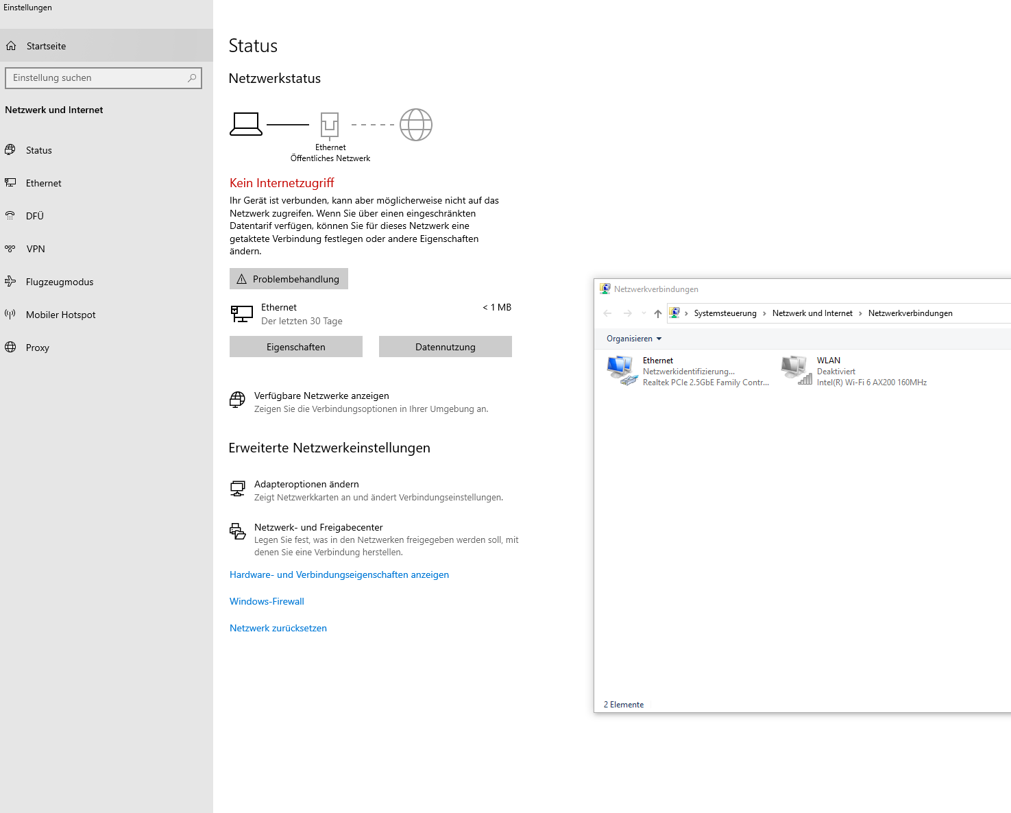

So sieht das momentan bei mir aus. Hab soeben ein anderes LAN Kabel probiert mit diesem Ergebniss.
Also irgendwas muss da in den Einstellungen nicht passen, allerdings habe ich keine Ahnung was. Habe jetzt alles mehrmals zurückgesetzt und gelöscht bzw neu installiert. Ohne erfolg.

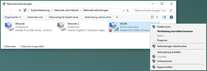

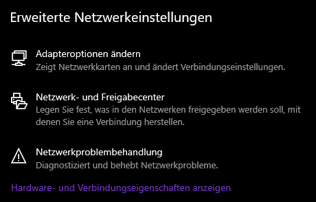

Um Windows, Treiber und Einstellungen auszuschließen, kann ein Live- oder Direktstartsystem verwendet werden. Ein Live- oder Direktstartsystem ist ein Betriebssystem, das ohne Installation gestartet werden kann, und meist ohne im System vorhandenen Datenträger. wie z. B. Festplatten oder SSDs zu verwenden. Das gesamte Betriebssystem wird dazu auf einem bootfähigen Datenträger geschrieben und gestartet.
Zum Beispiel
- Windows-Einstellungen öffnen
- Netzwerk und Internet öffnen
- Status öffnen
- 'Adapteroptionen ändern' anklicken
Es wird der Dialog 'Netzwerkverbindungen' geöffnet. - Im Dialog 'Netzwerkverbindungen' muss Eintrag 'Ethernet' vorhanden sein.

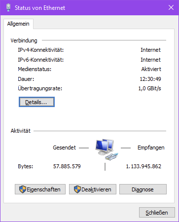

- Rechtsklick auf die Kachel und im Kontextmenü den Eintrag 'Status' auswählen. Es wird der Dialog 'Status von Ethernet' geöffnet.
- Im Dialog 'Status von Ethernet' stehen die aktuellen Informationen zur Verbindung.
- Um die Details anzusehen, die Schaltfläche 'Details' anklicken. Es wird der Dialog 'Netzwerkverbindungsdetails' geöffnet.
- Im Dialog 'Netzwerkverbindungsdetails' steht unter anderem ob DHCP aktiviert ist, Angaben zum IPv4- und IPv6-Protokoll, usw.

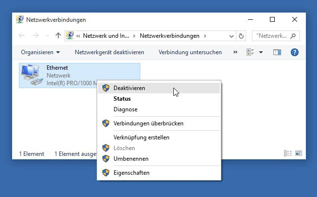

Was wird angezeigt?cabd0g schrieb:Danke, aber ich kann "Status im Ethernet" nicht auswählen, da es ausgegraut ist.
Hier mal ein anderes Beispiel
[Quelle: Windows 10 Netzwerkadapter prüfen | DasHeimnetzwerk.de]
Wenn Sie mit rechts auf einen dieser Netzwerkadapter klicken bekommen Sie ein kleines Kontextfenster mit weiteren für diesen Adapter relevanten Punkten angezeigt.
- Einen Netzwerkadapter aktivieren/deaktivieren - Durch das Deaktivieren und Aktivieren können Sie eine Netzwerkverbindung zurücksetzen und eventuell ein Problem mit einer Netzwerkverbindung beheben.
- Status - Bei einer existierenden Verbindung bekommen Sie in der Statusanzeige etwas detailliertere Informationen über die Verbindung. Z.B. mit welcher netto Datenrate diese betrieben wird, ob die Verbindung über IPv4 und/oder IPv6 aktiv ist und wie viele Datenpakete über diese Verbindung übertragen wurden. Diese Informationen können bei einer Fehlersuche hilfreich sein, um einzuschätzen ob ein Netzwerkadapter erwartungsgemäß funktioniert oder nicht.
- Diagnose - Hier können Sie die automatische Problembehandlungsfunktion von Windows für einen Netzwerkadapter starten. Bei einem akuten Netzwerkproblem ist es einen Versuch wert, ob Windows sich selbst behelfen kann.
- Eigenschaften -
