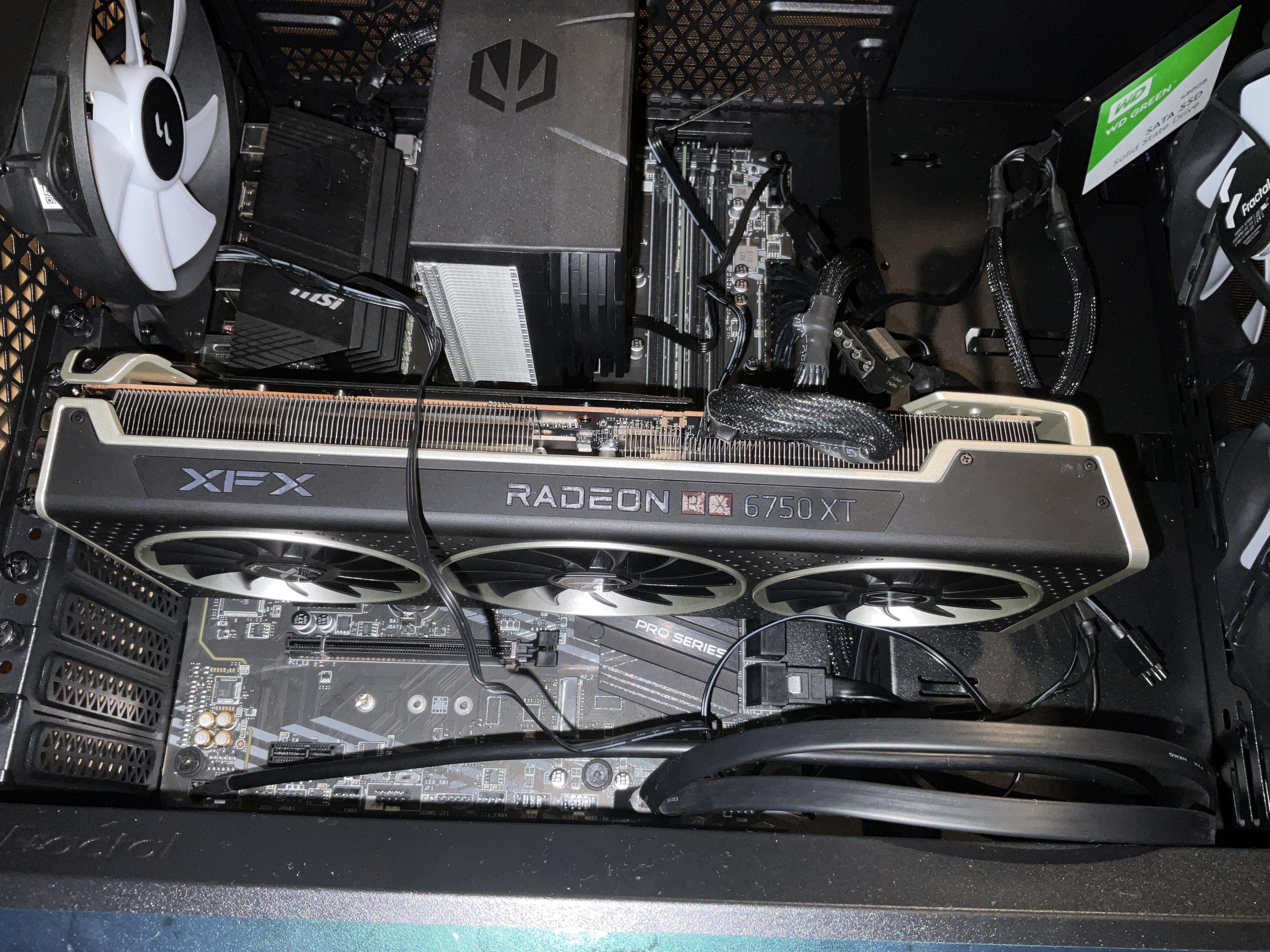

Habe gestern meinen neuen (ersten) PC zusammengebaut. Lüfter haben sich nach dem anschalten gedreht der Bildschihm blieb schwarz.
Ich habe versucht den PC per an und aus Knopf aus zumachen das hat leider auch nicht funktioniert habe dann einfach beim Netzteil den Schalter auf 0 gestellt, einschalten ging aus nicht.
Die EZ debug LED leuchtet auch (CPU), habe mir jetzt ein freund rangeholt der weiß auch nicht was man tuen könnte.
neue BIOS Version versucht zu installieren habe alles nach Tutorial gemacht nur als ich den Stick dann in‘s motherboard gesteckt habe und den BIOS Knopf gedrückt habe hat es ein paar mal rot geblinkt und wurde danach schwarz. Habe auch alles Nochmal auseinander genommen und wieder zusammengebaut.
Dann entweder Fehler beim Zusammenbau oder BIOS zu alt für die CPU.
Wie kommst du auf "CPU defekt"? Das ist das unwahrscheinlichste überhaupt.
Mach mal bilder von deinem Zusammenbau. Gute und scharfe (!) Bilder
Reaktionen: omavoss, GTrash81, CBecker und eine weitere Person

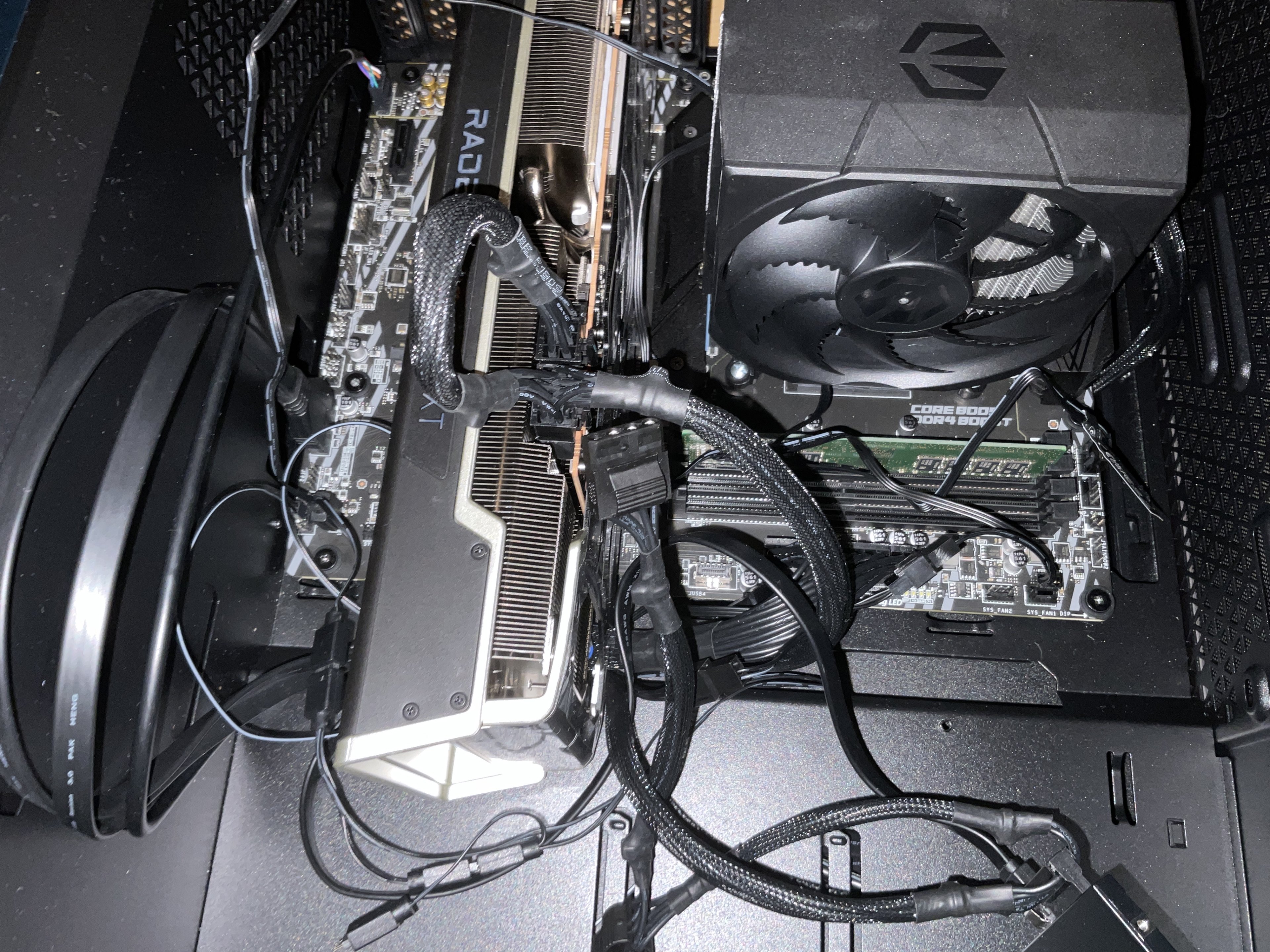

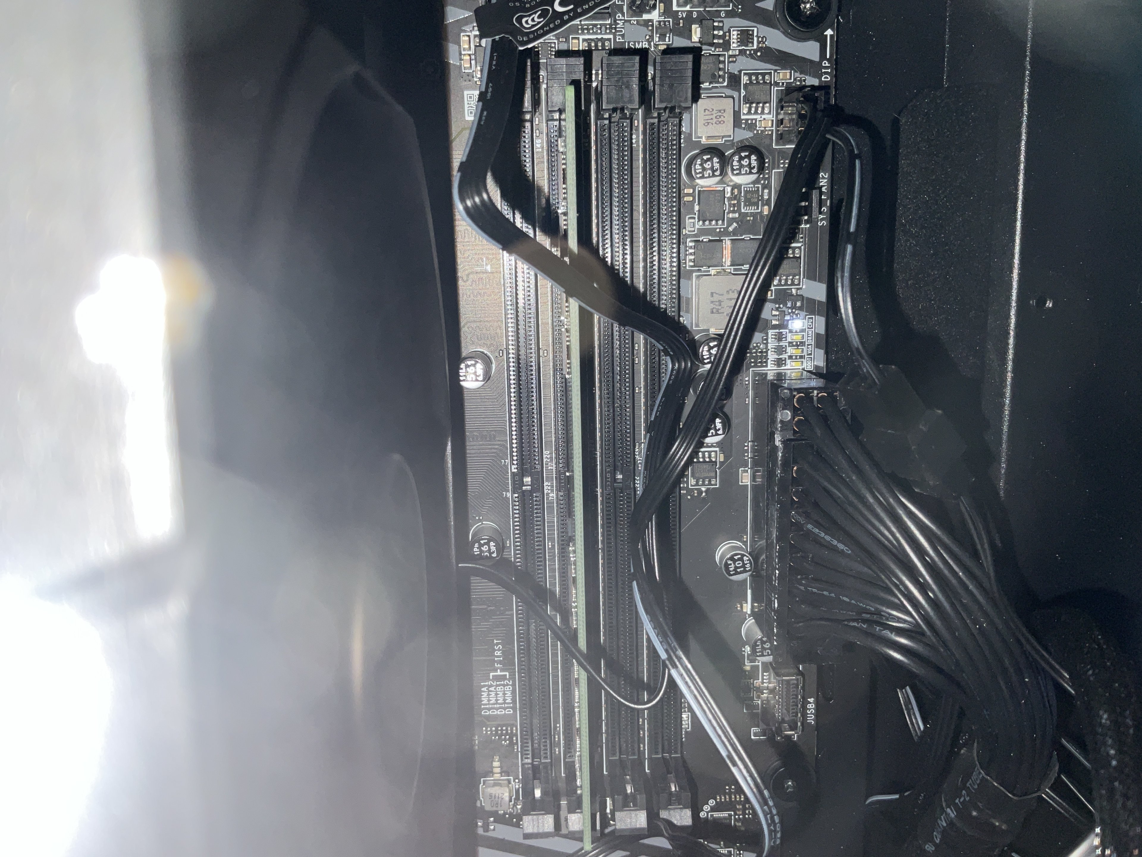

Hast du die CPU-Stromversorgunng in der Nähe der CPU angeschlossen?

Einzelner RAM steckt der richtig?

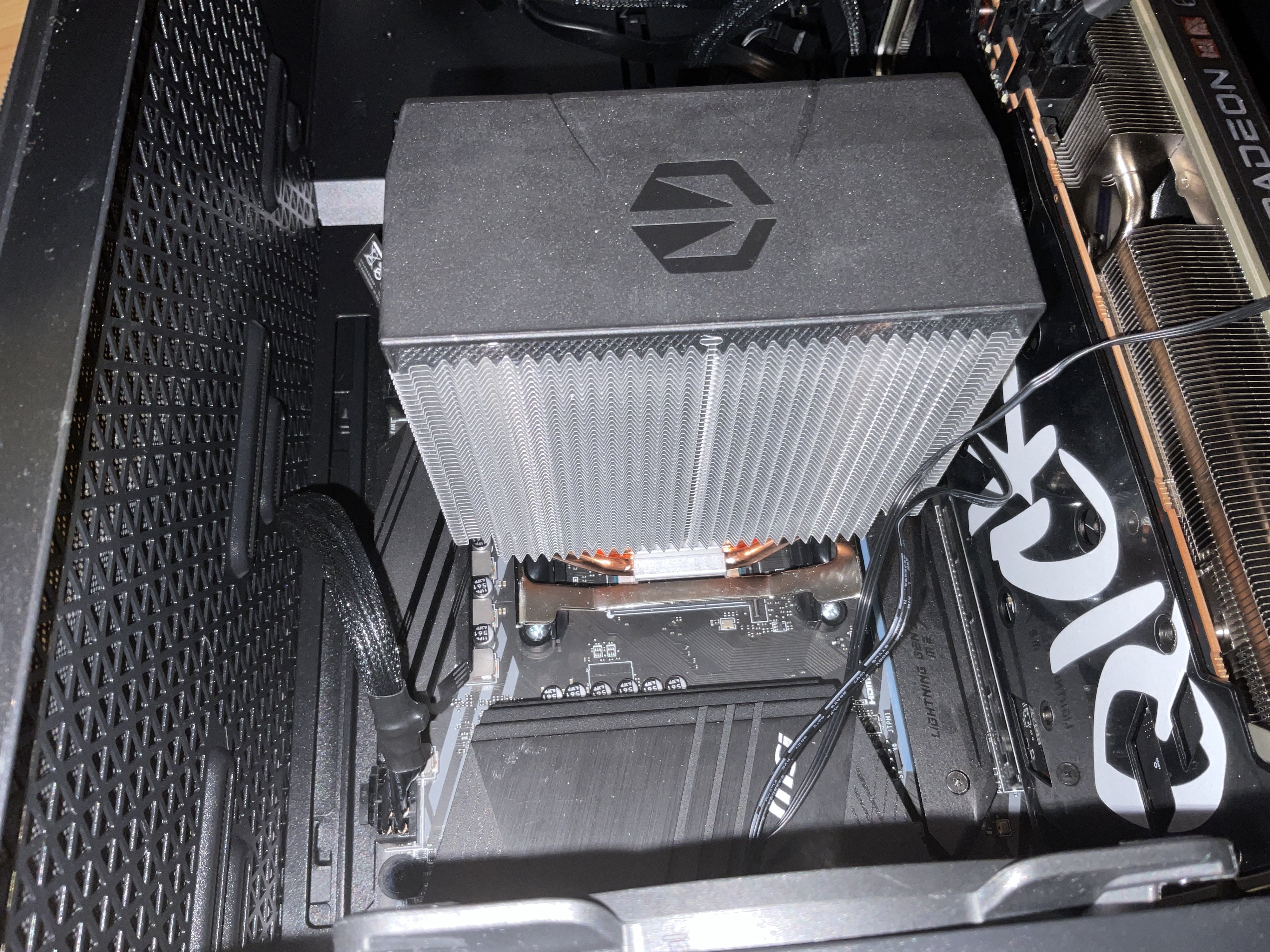

Sind da überhaupt Abstandhalter unter dem Mainboard?

Hatte nur die CPU+Stromversorgung und mainboard+Stromversorgung dabei an alles andere habe ich abgesteckt, weiß nicht genau was du mit installiert meinst habe es auf den Stick gezogen den dann rausgeworfen mehr nicht.
RAM sollte richtig drin sein habe auch meinen alten probiert mit dem funktioniert es auch nicht, auf dem Screen steht jedes Mal wenn ich das hdmi Kabel wieder neu reinstecke hdmi1 no Signal falls das hilft
Dass man durch die M2-Löcher den Untergrund sehen kann (und nicht etwa nur Schatten) spricht nicht gerade dafür...

Bitte erkläre noch einmal ganz langsam, was du da mit dem Stick gemacht hast. Der enthält ja nur das aktuelle BIOS, du musst es natürlich auch installieren. Hast du es installiert? Wurde es auch fertig installiert, bevor du den Stick wieder abgezogen hast?
Hinweis zur Grafikkarte: Es empfiehlt sich bei Karten mit mehreren Stromanschlüssen zwei Kabel zur Karte zu führen und nicht beide Stecker desselben Strangs zu nutzen.
Und das mit den Abstandhaltern würde mich auch mal interessieren. Sollte als allererstes überprüft werden.

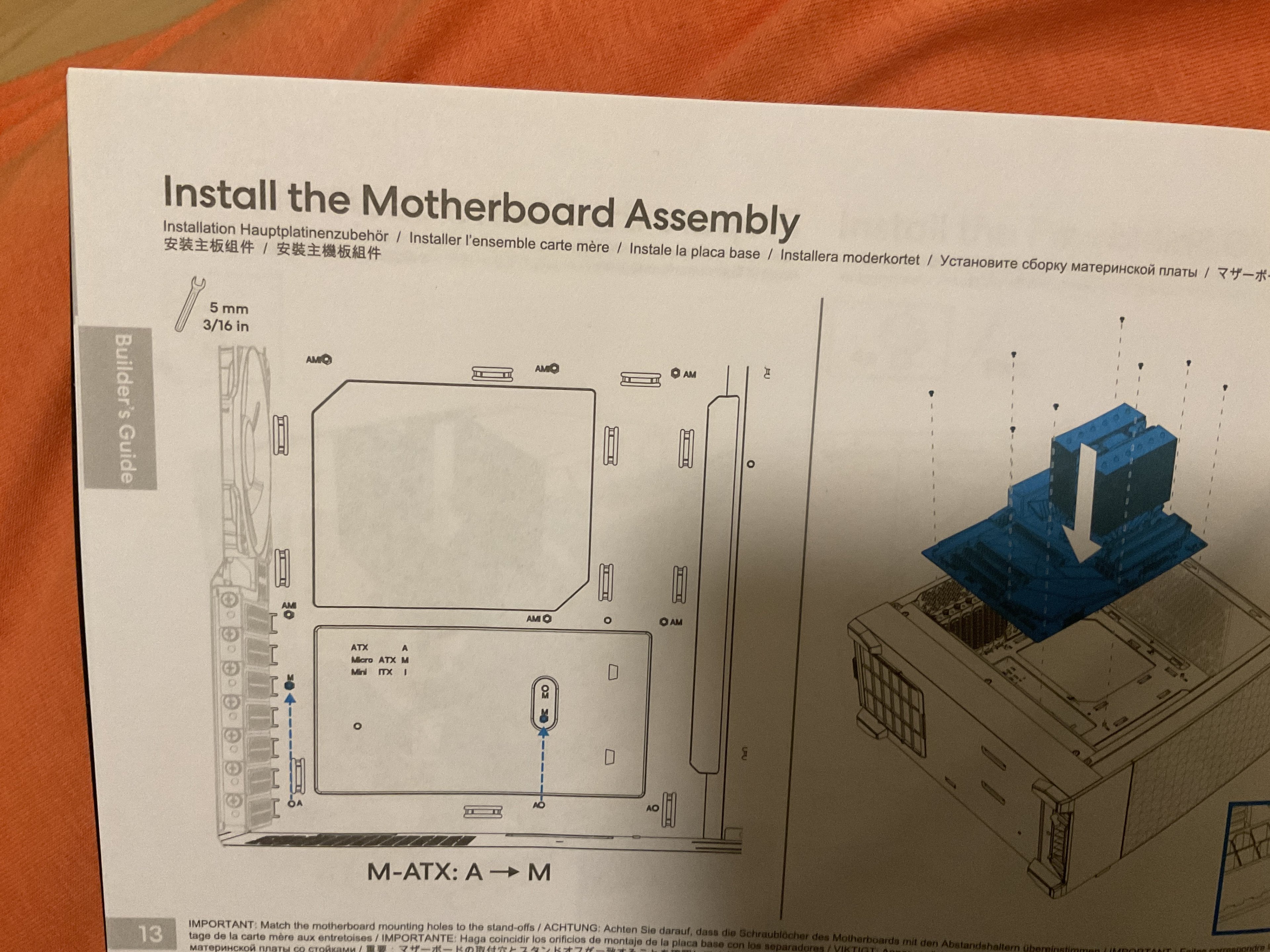

Oh ja stimmt, das fixe ich mal kurz mit den Abstandhaltern aber kann sowas wirklich einen black screen das weiße Licht beim ez debug led panel und das das rote Licht beim BIOS Button nur ein paar mal blinkt und dann schwarz wird verursachen
Das kann dir sogar das ganze Board gegrillt haben.
Das ist der perfekte Kurzschluss :D
Da kannst auch gleich fragen "Kann es wirklich so schlimm sein, das Board auf Alufolie zu legen und dann einzuschalten? Was soll da schon passieren?"
Aber ernsthaft, Kurzschlüsse sind allgemein nicht toll, aber bei sowas ist die Wahrscheinlichkeit auch noch groß, dass z.B. 12V von der Stromversorgung an Pins sonstwo kommen, die für maximal sowas wie 1-5V ausgelegt sind.

Habe das eigentlich so gemacht wie das hier steht
wusste nicht was mit dem important Text gemeint ist um ehrlich zu sein
