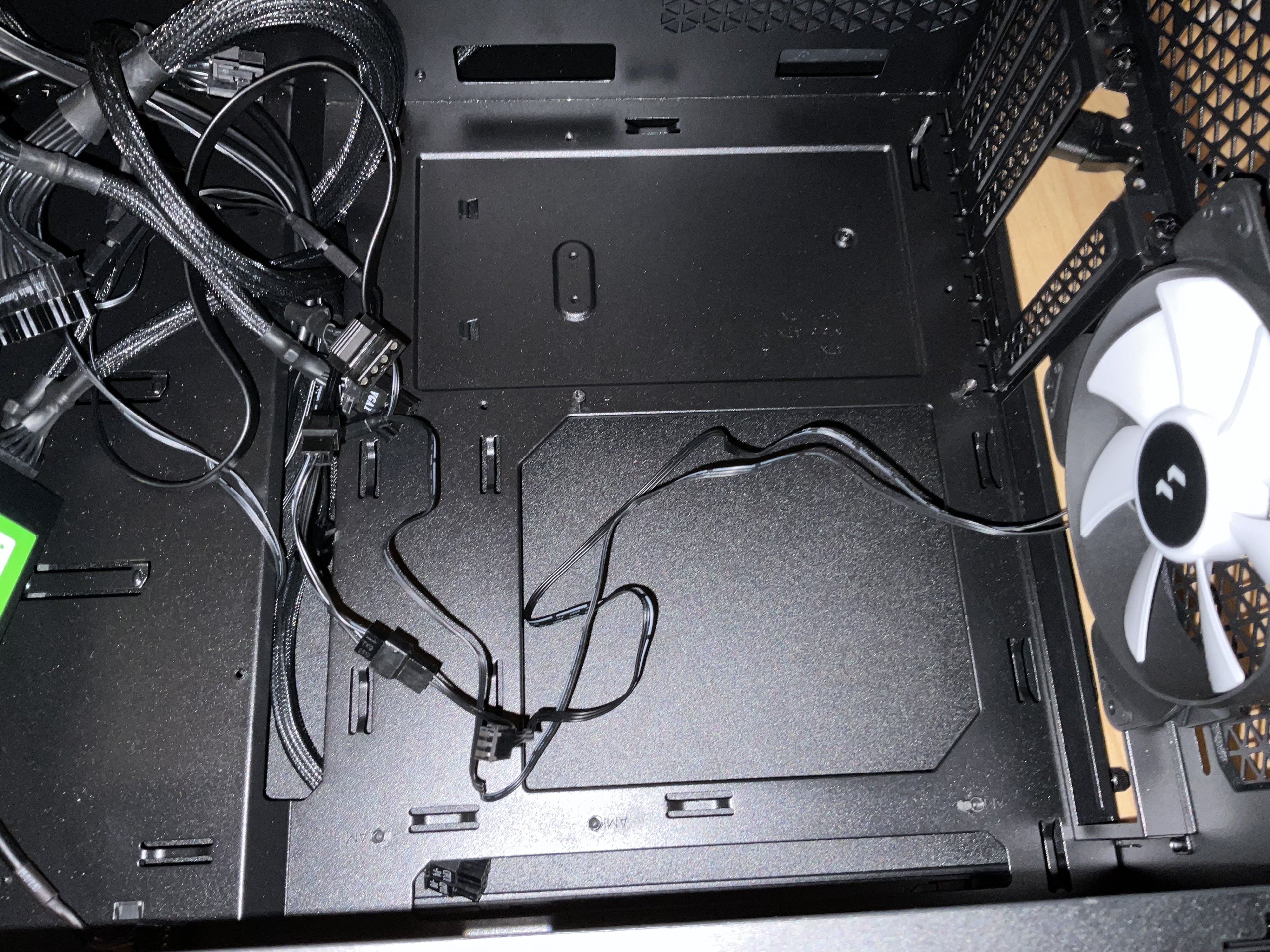

Auf dem Bild oben Mitte fehlt ein Abstandshalter.
Im Bild oben rechts sieht man einen. Davon sollten meist 8-9 verbaut sein, da Mainboards in der Regel 9 Löcher zur Befestigung haben.
Also genau hinschauen und die Befestigungslöcher mit den montierten Abstandsahaltern im Gehäuse vergleichen.
Es dürfen nur dort Abstandshalter sein, wo das Mainboard Löcher für die Befestigungsschrauben hat.
NAch der Montage des Mainboards muss es gerade sitzen und nicht durchgebogen wie in einem vorherigen Bild zu sehen.

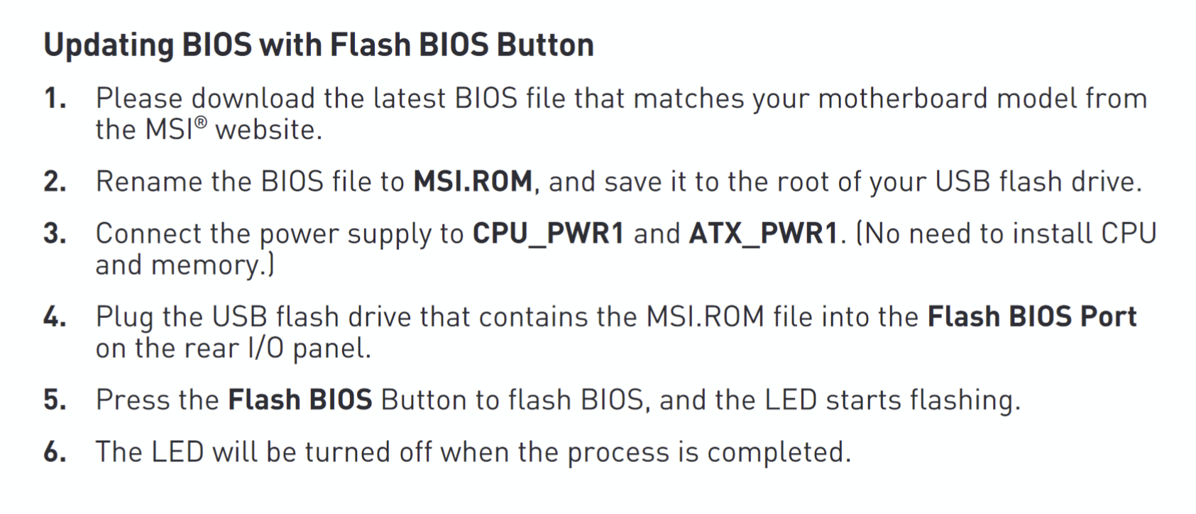

Am Anfang las es sich stellenweise auch so, als ob die Frontpanel-Anschlüsse womöglich nicht korrekt gesteckt sind. Das sollte nochmals geprüft werden. Außerdem dauert es ggf. nach dem ersten Einschalten mehrere Minuten, bis etwas auf dem Bildschirm erscheint, weil das initiale Speichertraining läuft. Daher bitte Geduld haben.
Die Thematik mit dem neuesten BIOS könnte natürlich auch noch anhängig sein. Es war nicht ersichtlich, ob das auch aufs Board geflasht wurde. Da das Board eine USB-Flashback-Funktion hat, kann das Update auch ohne laufendes System eingespielt werden.
Mach ich dann nach dem schlafen danke für die Infos, habe aber immer noch nicht ganz verstanden wie das mit dem BIOS funktioniert hatte ddn usb stick für so 7min stecken hat sich nicht geregt hab ihn dann rausgezogen alles wieder montiert und es kam immer noch hdmi1 no Signal
vorab: Deine CPU wird seit Bios-Version 7C56vA9 unterstützt. Das Update kam am 18.03.2022 raus, laut MSI.
Zum Bios-Update:
Du Lädst das Bios-Update runter und ENTPACKST dieses Zip-Archiv (Datei endet meist auf .zip).
Du wirst dann eine Datei erhalten die auf .AF0 endet.
Diese Datei kopierst Du auf einen leeren USB-Stick, der auf FAT32 formatiert ist.
Dann sollte auch das flashen klappen. Ansonsten halte dich an die Anleitung, die der Hersteller Deines Mainboards zur Verfügung stellt.

Monitor war explizit immer an der Grafikkarte angeschlossen und nicht am Mainboard?
Wenn die LED für den Flashback nur kurz geblinkt hat war das vermutlich eher ein Error.
Hättest du einen anderen Stick zur Hand?
Auch wenn es teilweiße so erklärt wird ist es egal ob der PC ansich komplett zusammengebaut ist wenn du Flashback verwendest, du musst da nichts extra zerlegen.
