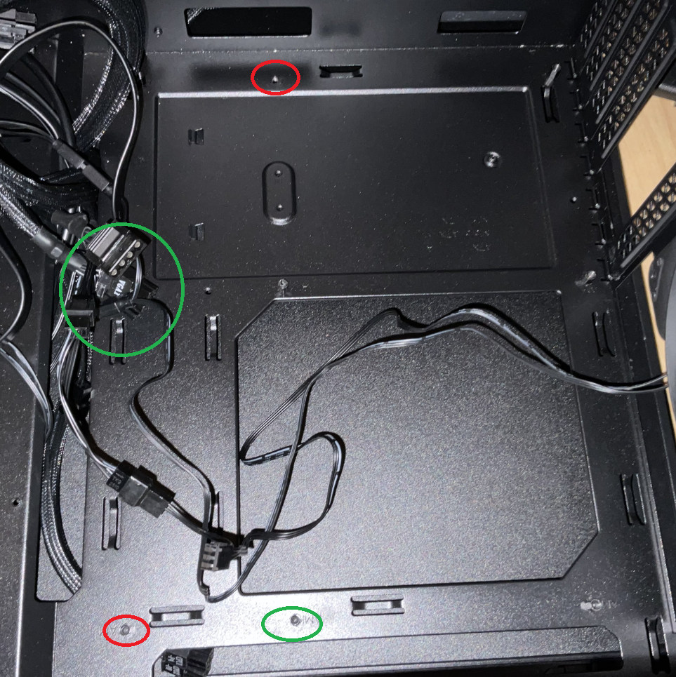

Hier sieht man das von der Seite ganz gut.
Hier wurden die Gummis für die HHD Montage verwendet.
Hier sieht man welche Fehlen ( rot ) und ob dort einer verbaut ( grün ) ist sieht man nicht.

Unten links ist verbaut sowie die beiden grünen, und die Gummi geschichte kennst ihr ja schon
diese ganze Diskussion war bis jetzt eigentlich für nichts, das einzig hilfreiche waren die Tipps zum entfernen vom Abstandhalter und die Hinweise von |SoulReaver| und bis jetzt sagen mir Leute immernoch etwas was einfach falsch ist und mit beweisen falsch ist, tut mir leid das ich ein bisschen sauer wurde aber nach etlichen verschwendeten Stunden, kannst ja auf der ersten Seite gucken wie das angefangen hat

du hast es immer noch nicht gecheckt, die Abstandshalter waren vorinstalliert alle 9 1 standhafter in der mitte
Genau. Er ist hier der, der nichts checkt. Alter Vadder, wie hast du bis heute überlebt?
Reaktionen: Whetstone
Du sieht schon das bild über deinem letzten Post
wollte nur nochmal sicher gehen und wenn ihr mir sagen würdet was ich falsch mache was ihr bis jetzt nicht getan bezüglich der abstandshalter dann werde ich mir das angucken

Übrigens waren tatsächlich alle Abstandhalter korrekt verbaut und er meinte ja, dass sie alle vormontiert waren. Zudem war er äußerst vorsichtig und keines der Teile hatte sichtbare/unnormale Schäden oder Gebrauchsspuren.
