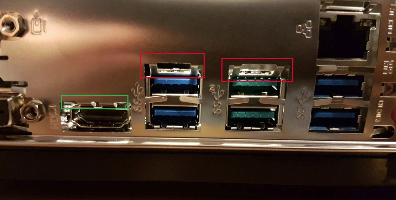

ACHTUNG:
Beim IO Shield auch drauf achten das keine dieser Haken in die Anschlüsse ragen. Das kann auch Kurzschlüsse verursachen.
Hier gut zu sehen bei den rot markierten.

@Müritzer - Der Klassiker, der in unzähligen Fällen für die kuriosesten Fehler gesorgt hat.

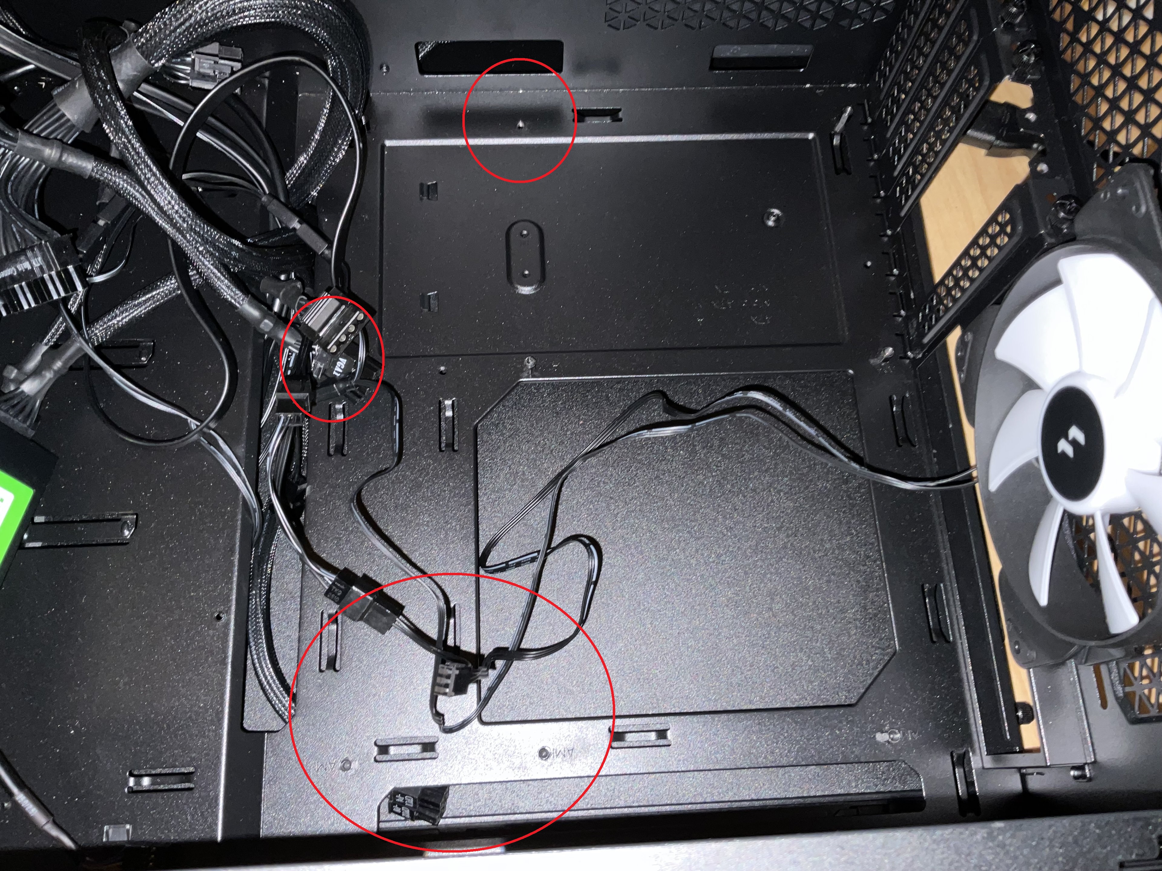

du hast es immer noch nicht gecheckt, die Abstandshalter waren vorinstalliert alle 9 1 standhafter in der mitte
Hier sieht man das KEIN Abstandshalter verbaut waren und das reicht schon aus die Hardware beim Stromeinschalten zu grillen.
Sonst würde man in den Löchern nicht die Gehäuse Rückwand sehen.

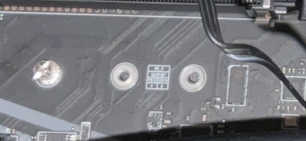

bild von vor ein paar Seiten
Der eine der fehlt ist jetzt wieder drin ist im motherboard stecken geblieben

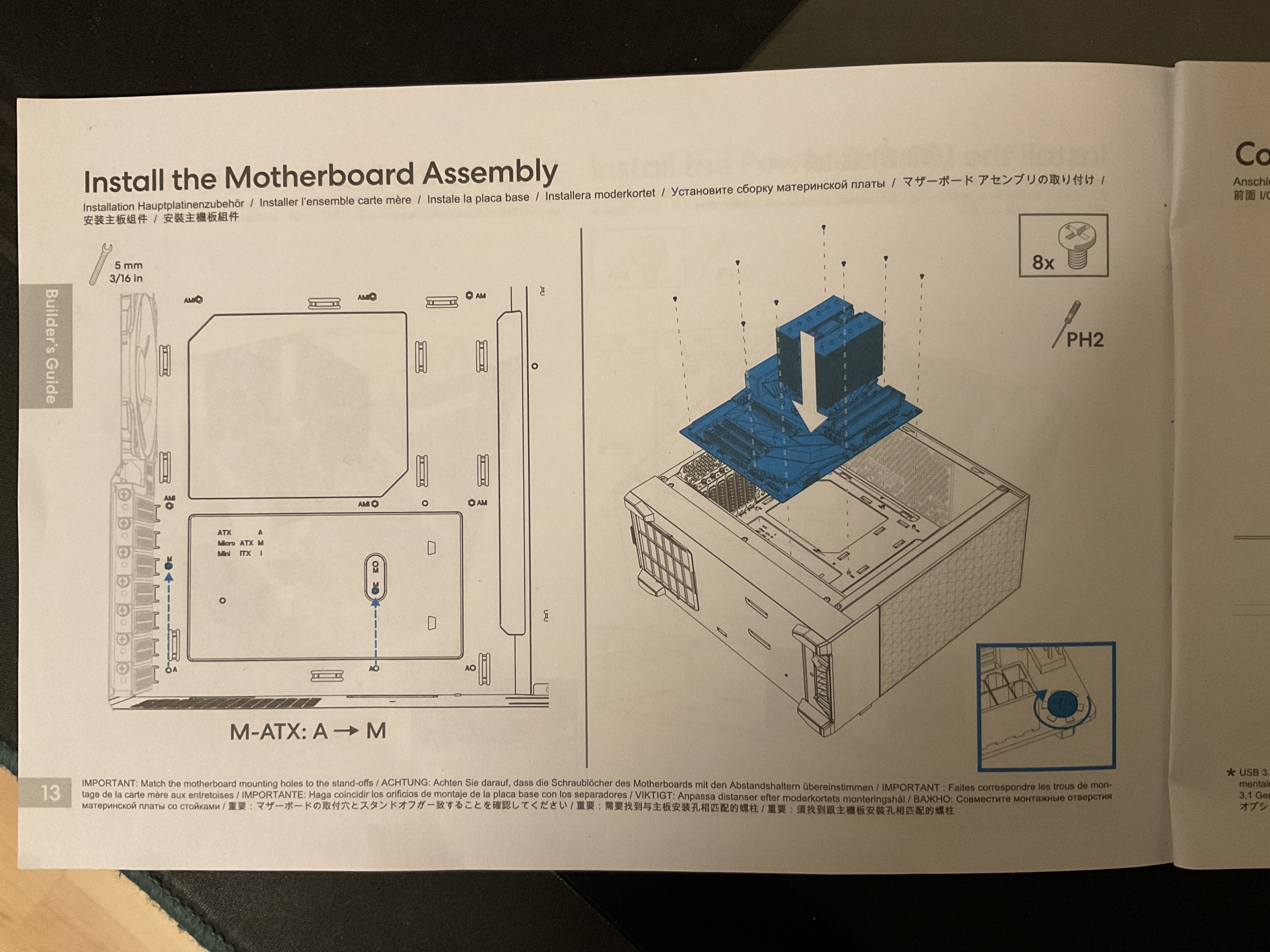

sagst mir jetzt zum 100. mal ich hab keine abstandshalter obwohl die vorinstalliert sind
Habe das gemacht was die Anleitung mir gesagt hat
Und mein mb hat Löcher an genau den selben stelle wie das Blau markierte

Deinem Foto nach zu urteilen fehlen aber welche... Das links in der Mitte kann ich nicht sehen, die rot eingekreisten Löcher sehen aber nach fehlenden Abstandshaltern aus.

Aber nochmal der eine hat bei dem Bild gefehlt oben in der Mitte der Rest ist drin, der der gefehlt hat steckte im motherboard fest weil die Schraube den abstandshalter mitgenommen hat, der fehlende abstandshalter ist jetzt aber wiederhaben wo er hingehört

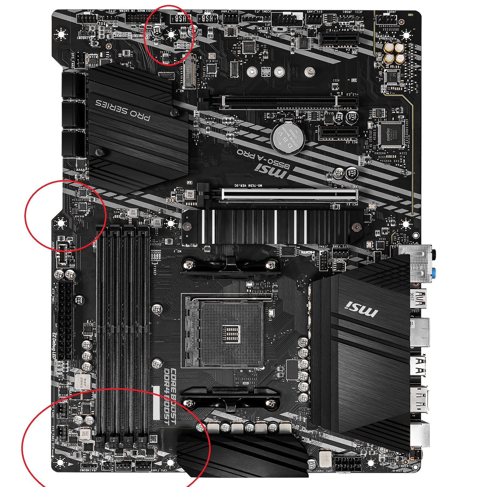

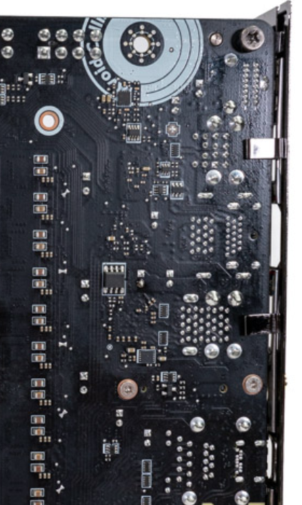

Stormfirebird schrieb:
Wieso jetzt genau nicht?
Weil man sieht das hier das Board direkt auf der Rückwand liegt. Da die Boards ja hinten alle ( die ohne Backplate ) die Lötstellen haben, die Dioden und Widerstände schauen ja durch, drücken die spitzen Teile sich sehr leicht durch den Lack oder Farbe. Und man hat einen Kurzschluss.
Da sind genug Bauteile die vorstehen:
