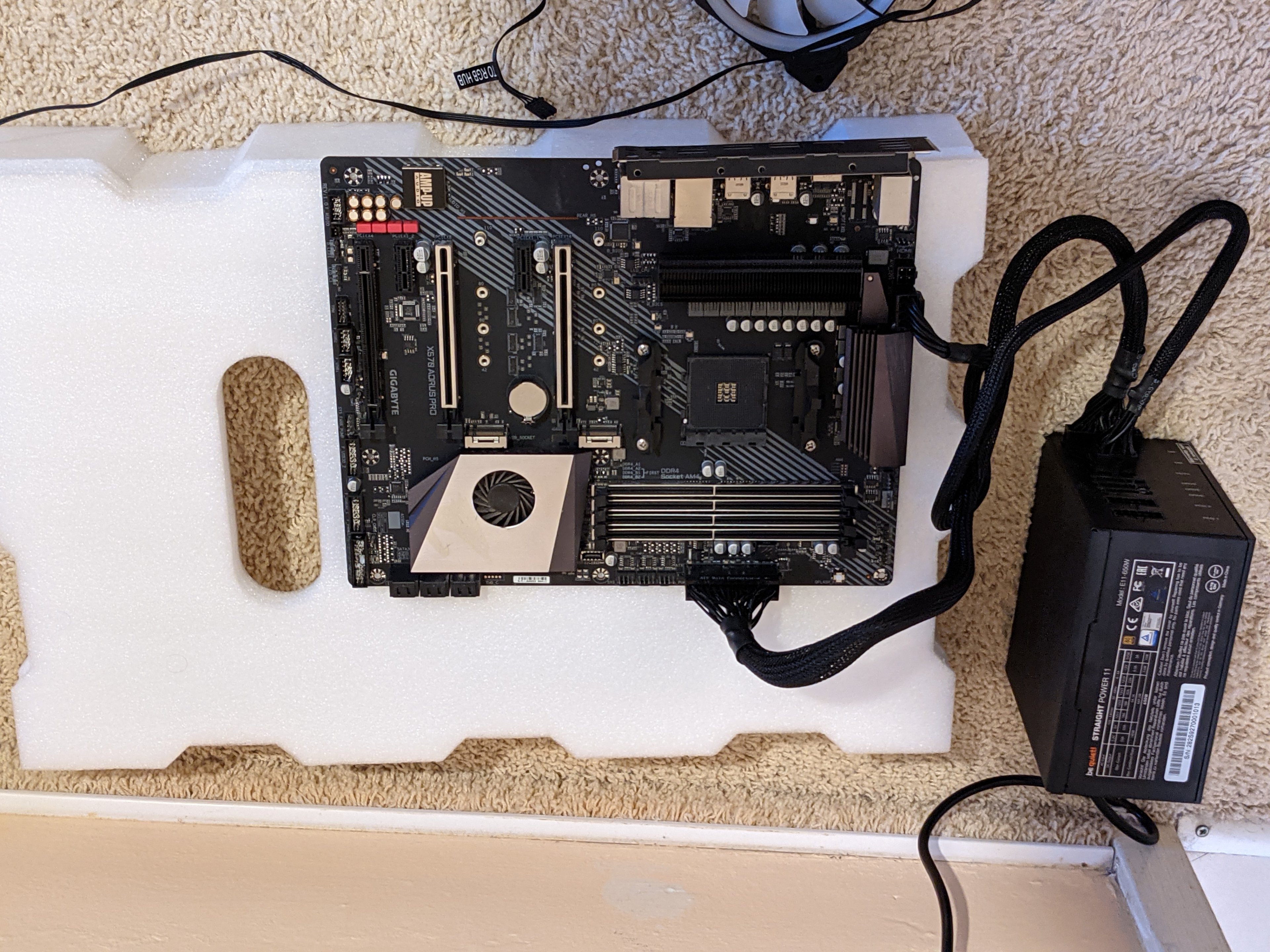

Am besten mal Mainboard auserhalb des PC aufbauen auf der Mainboard Box + alles anstecken zusammen bauen - dann hast du sicher mal keine Kurzschlüsse vom Case.

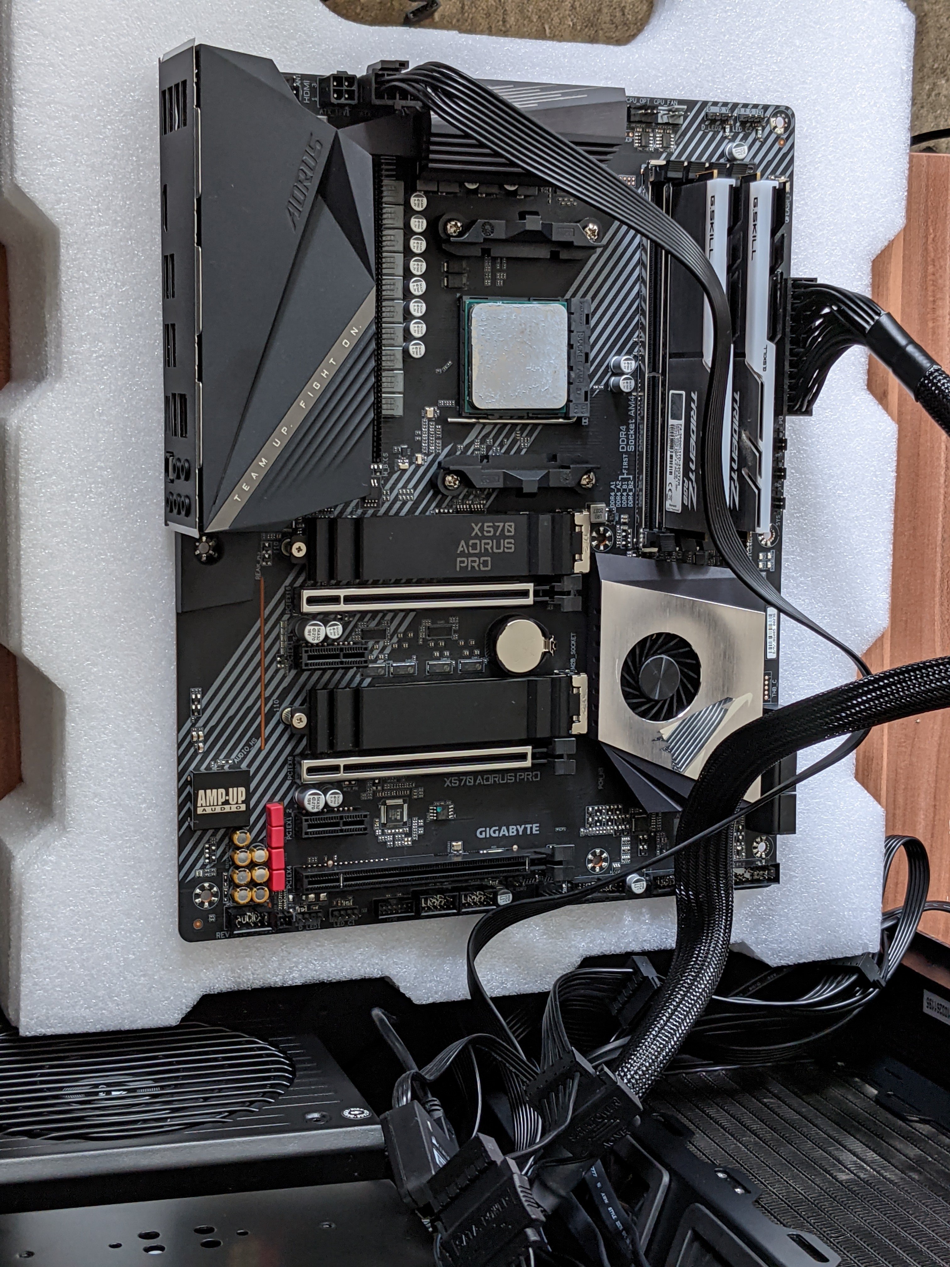

Mach mal Bilder von deinem kompletten offenen Aufbau. Auch IO Blende

Offener Aufbau mit einem Ram Riegel ohne angeschlossene Geräte testen. Auch kein Gehäuse anschließen, kein Monitor, keine USB Geräte etc. Was passiert dann?
Das selbe -> Netzteil oder Board defekt
Neues Board + neues Netzteil im Wohnzimmer

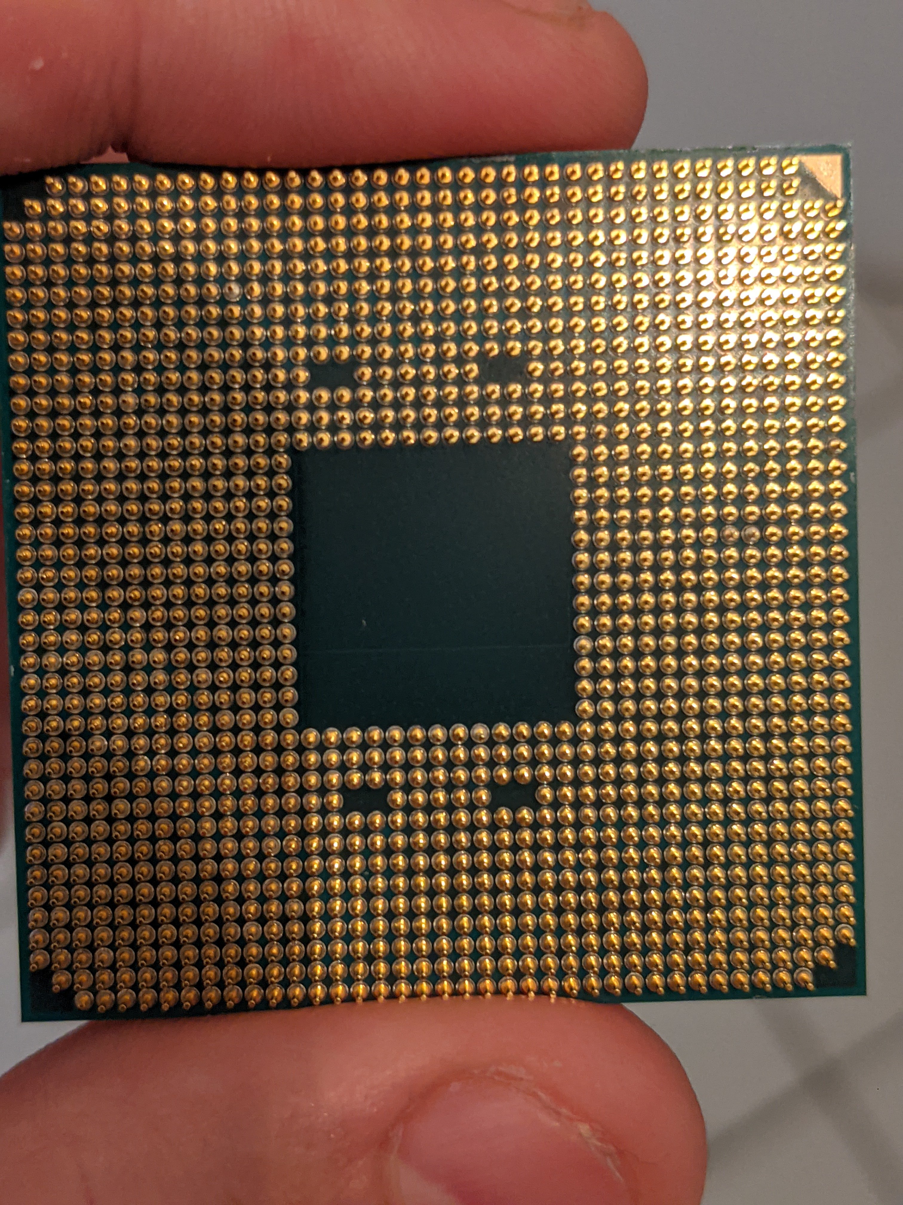

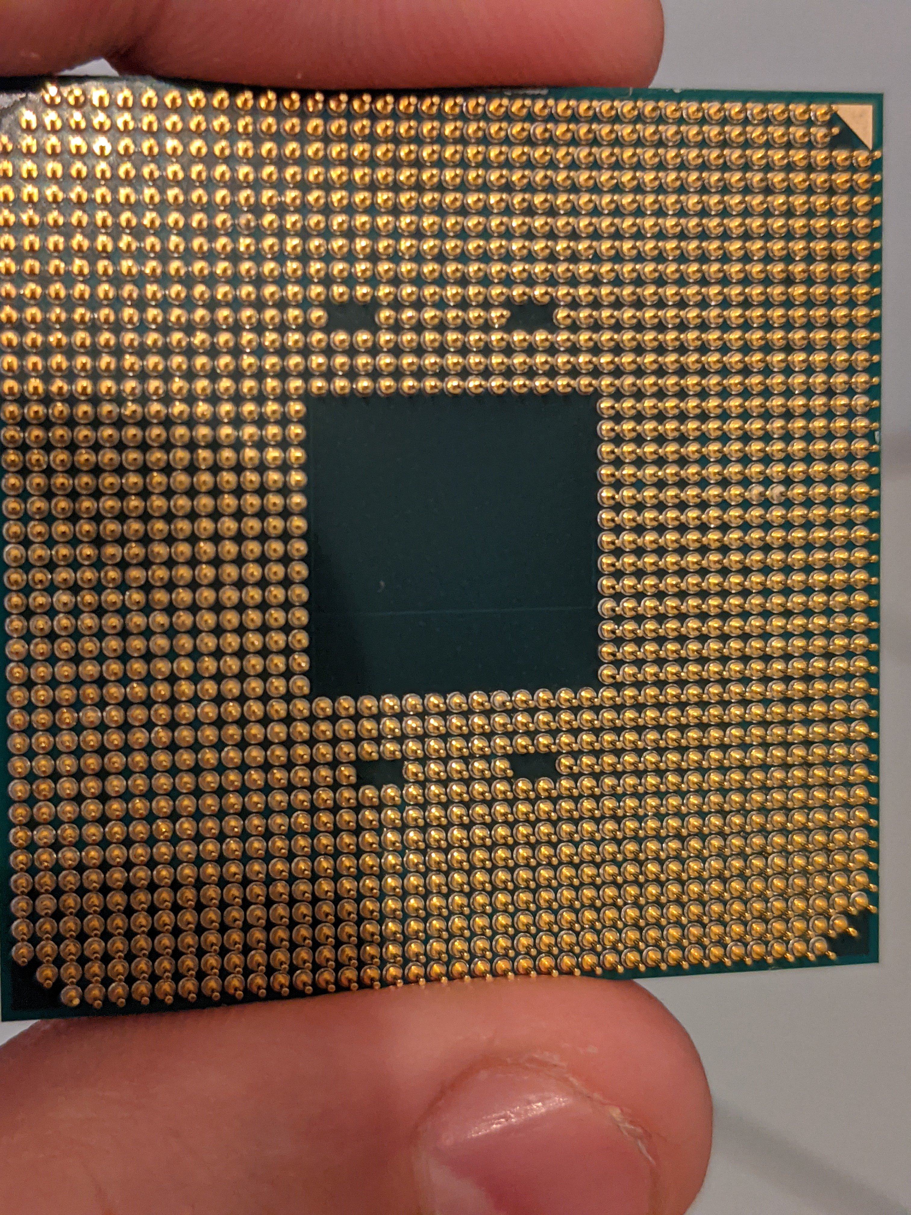

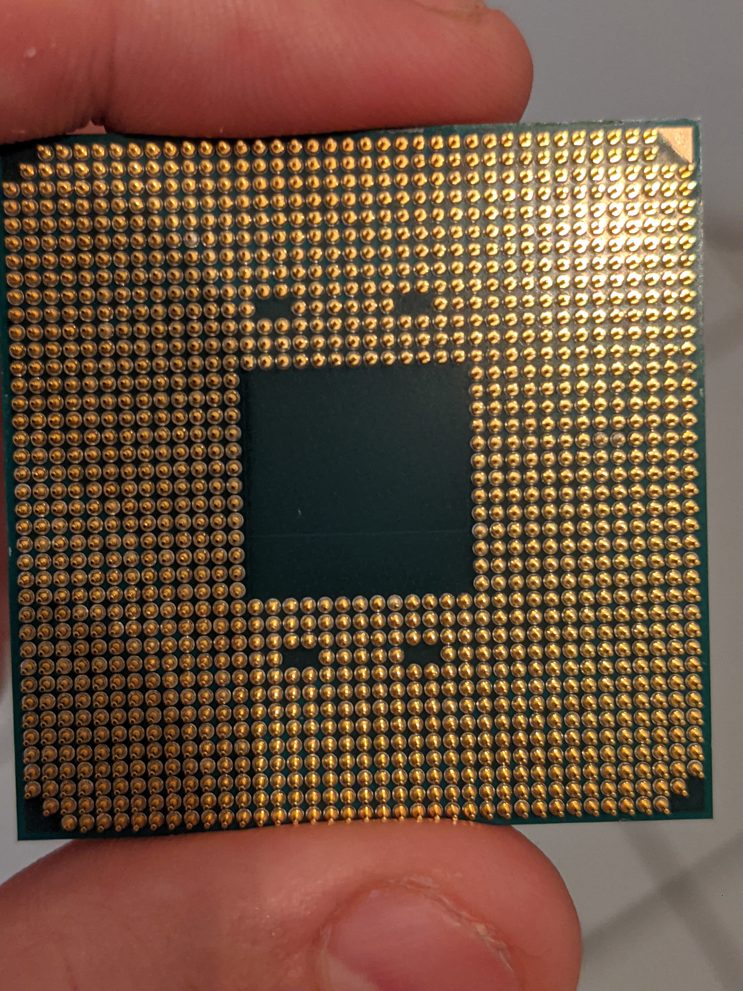

Altes Board ( ohne IO Shield) am alten Netzteil im Schlafzimmer + Bilder der CPU

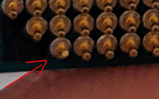

Ich würde den Pin ein wenig nachjustieren/ ausrichten ... nur um sicher zu gehen.
Reaktionen: wrglsgrft
Ja okay, das kann ich versuchen, aber das kann ja nicht das Problem sein, wenn ohne CPU nicht mal die Lüfter anfangen zu drehen, oder?
