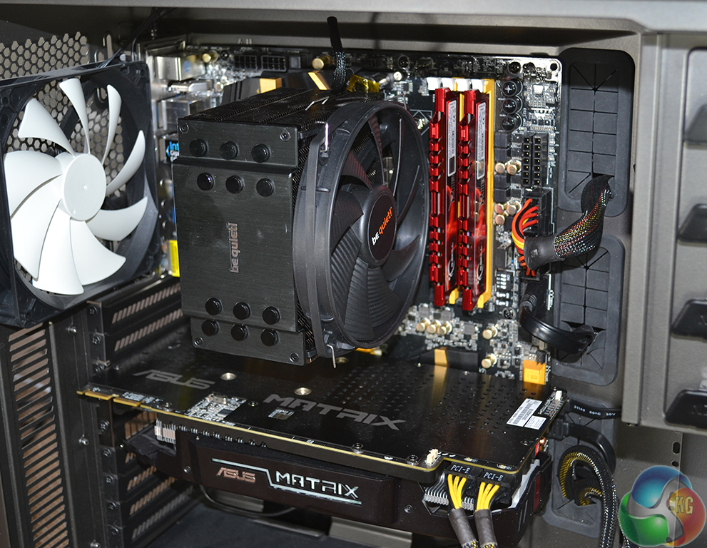

Ja...kein Topblower,und auch noch falsch eingebaut.
Sollte so ausschauen wie im Anhang.

also wie schon beschrieben, muss dein CPU Kühle gedreht werden, oder zumindest mal den Lüfter auf die andere Seite damit die warme Luft nicht auf die Grafikkarte geblasen wird.
