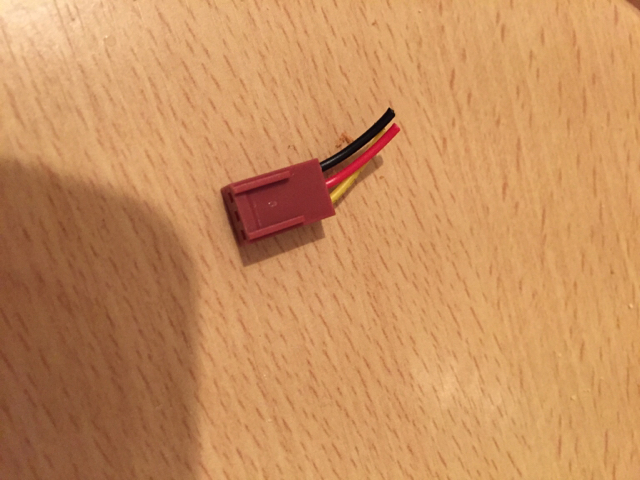

Hallo liebe CB Profis. habe mein System untertaktet und kühle es nun erfolgreich passiv. Bekomme aber beim Starten des PCs immer die Fehlermeldung, dass jetzt logischerweise kein CPU Lüfter mehr angeschlossen ist. Im BIOS lässt sich das leider nicht deaktivieren. nun habe ich einen abgeschnittenen Adapter gefunden und auf dem CPU Lüfteranschluss gesetzt. Aber ImageUploadedByTapatalk1442527506.478581.jpg die Fehlermeldung kommt immer noch. Gibt es einen Trick, diese zu umgehen?

Das MB erwartet ein Tachosignal, also dass sich der Lüfter dreht, da hilft dir ein simpler Stecker nicht weiter. Häng einfach einen Gehäuselüfter dran und leg in ihns Gehäuse oder steck einen dran, denn du im Gehäuse sowieso benutzt.

Wie denn auch? Ist doch aktuell auch nur eine Anschlussverlängerung. :D
Was soll der Stecker auch bringen? Das "verlängert" die PINs ja nur. ;)

Dir ist aber schon klar dass ein Stecker mit abgeschnittenen Kabeln das gleiche ist wie gar nix angesteckt? Das ist einfach nur eine "Pinverlängerung".

Dass der Adapter nicht funktioniert, ist klar. Er bildet ja keinen geschlossene Stromkreis. Folglifch ergibtnes keinen Unterschied ob der blanke Pin am Mainboard in die Luft steht oder dieser durch den abgeschnittenen Adapter 1cm verlängert ist.
Das Mainboars "sieht" ihn nicht, kann keinen Unterschied erkennen.

Naja - wenn du einen Stecker ohne Verbindung zu irgendwas draufsetzt, ist logisch, dass sich nichts ändert: Die Pins hatten vorher keinen Kontakt und haben weiterhin keinen Kontakt.
