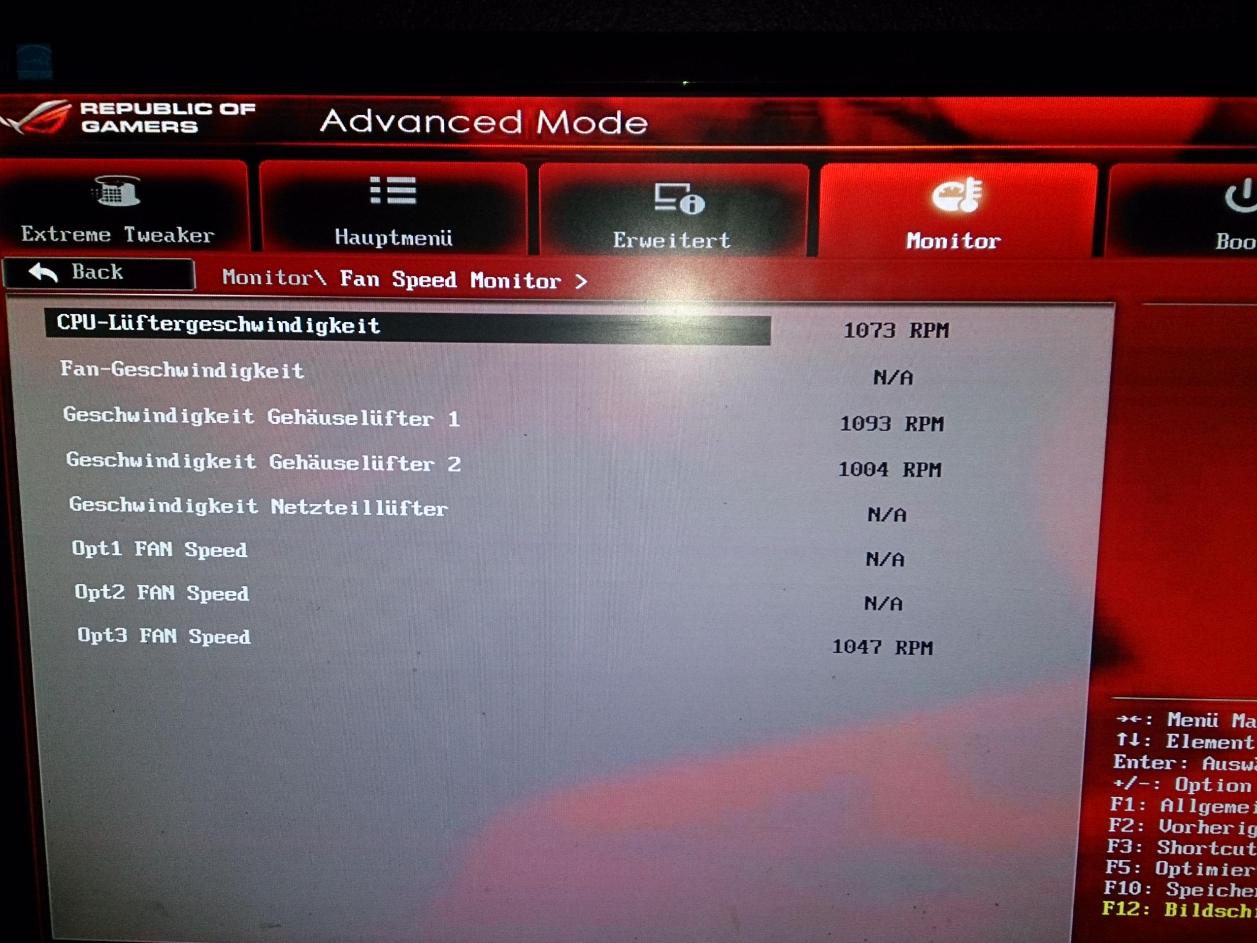

Schonmal versucht, das zu übersetzen? Dein Lüfter läuft nicht, oder so langsam, das keine Drehzahl ausgelesen werden kann.
Egal, ob du eine WaKü verwendest: schließ mal einen richtigen Lüfter auf dem CPU-Port an. Wenn der Fehler dann weg ist... tja.
hab ich schon probiert geht auch nciht

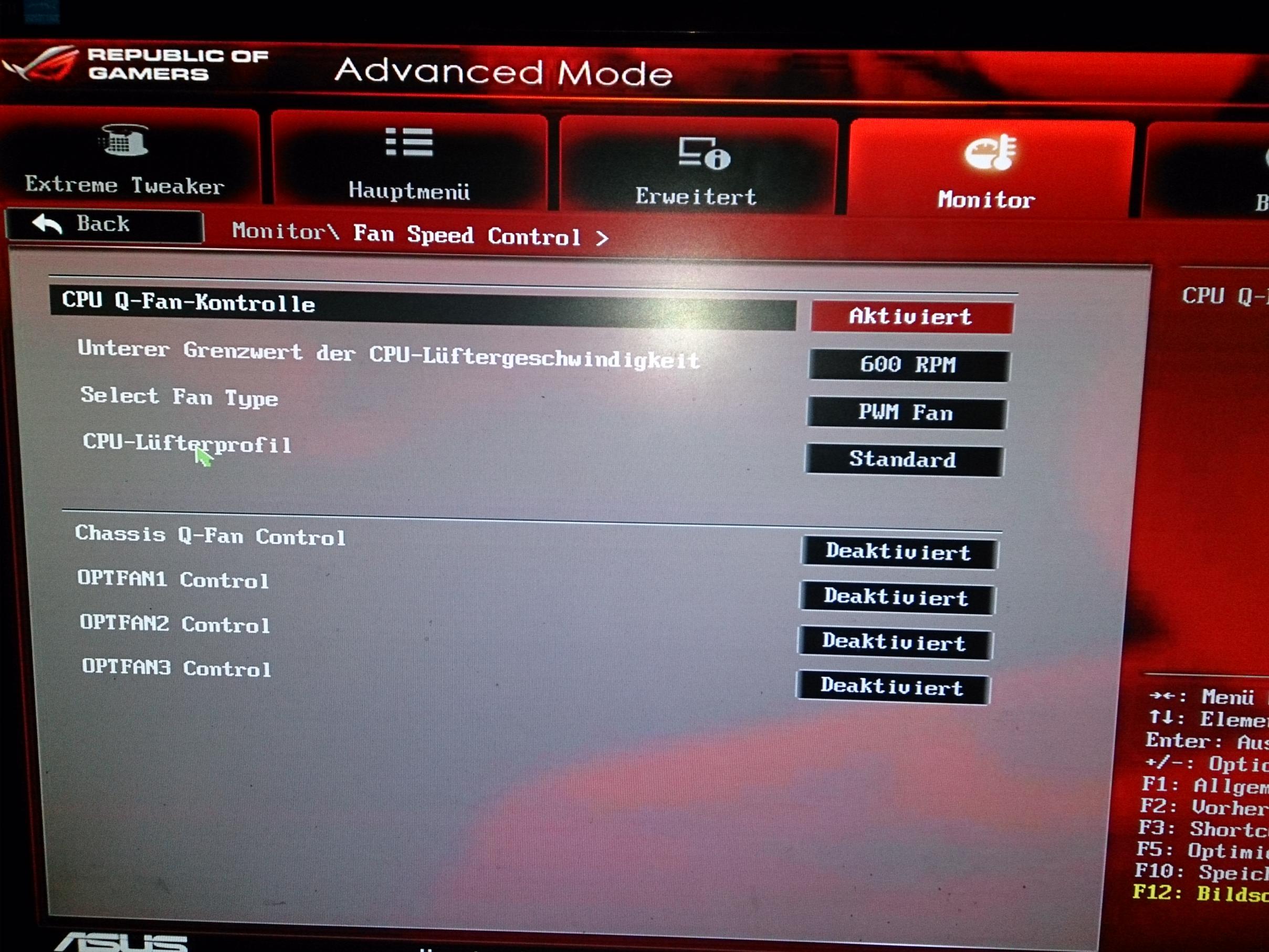

Geh einfach ins Bios, hier sollte man in der Regel einstellen können was bei einen fehlerhaften CPU Lüfter passiert ...
Edit: Notfalls einen x-beliebigen Gehäuse Lüfter ranhängen...
danke das cpu fan error ist weg aber er bootet immer noch nicht:rolleyes:
