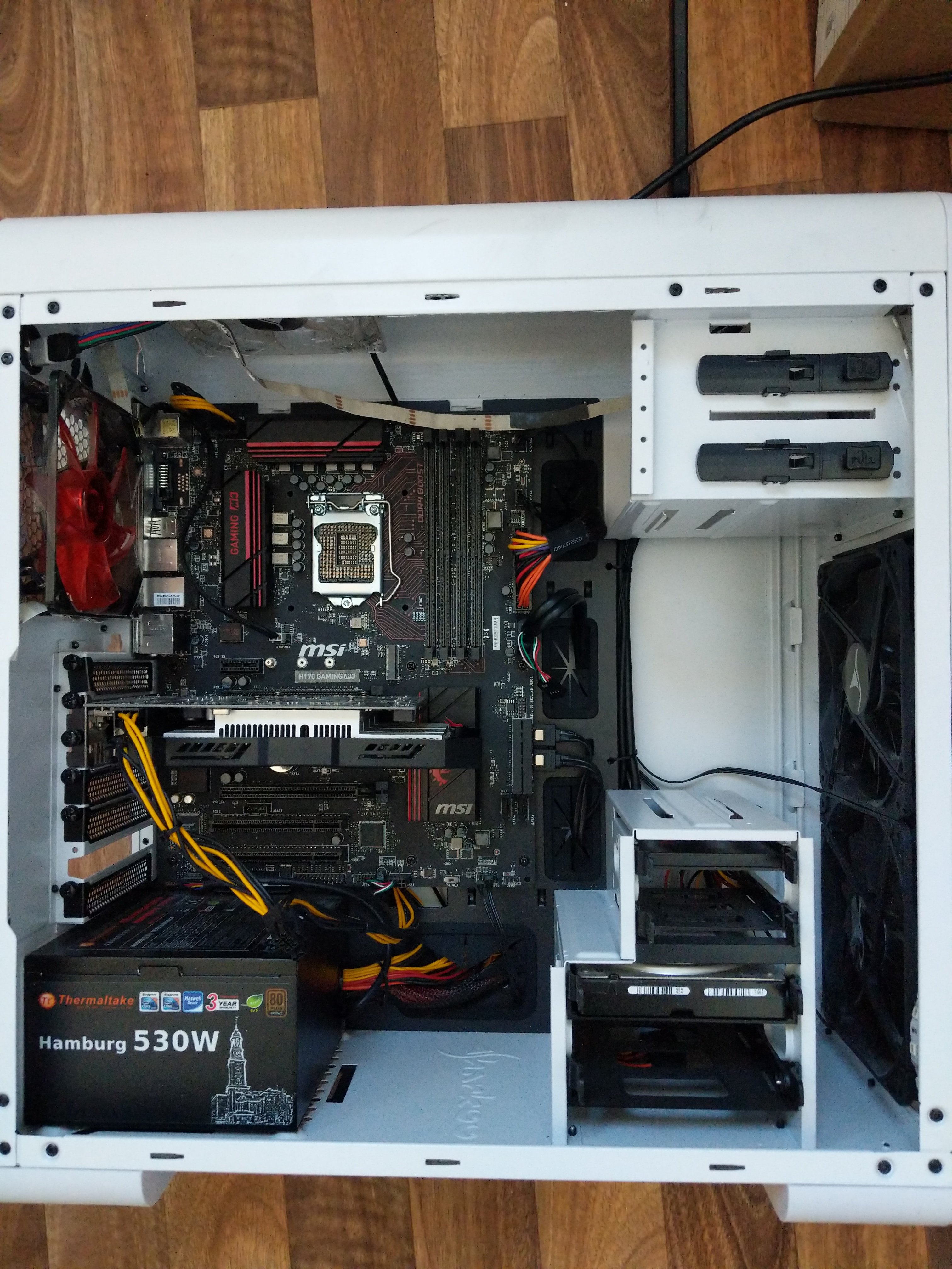

Was hast Du denn für ein Gehäuse?
Gibt es einen Gehäuselüfter?
https://www.amazon.de/Sharkoon-BW9000-W-PC-Gehäuse-weiß/dp/B017NS2RHA mit wärmeleitpaste ging nur aus WENN ich intensiveres versucht hab
Ruheliebhaber schrieb:
Weist Du welche Temperatur wie schnell steigt?
Was ist mit den Spannungswandlern oder dem Netzteil?
Letzteres hat auch Schutzschaltungen gegen Hitze und schaltet zur Not ab.
Ein Netzteil hat Lüfter und sofern der nicht kaputt ist braucht der auch keine Gehäusebelüftung um nicht in die Notabschaltung zu laufen.
Gute Belüftung und niedrige Temperaturen sind cool, kein Thema.
Aber die Notwendigkeit zum Betrieb von Hardware wird abseits vom Gaming massiv überschätzt.
@Kike_CPU_Killer
sieht dufte aus, da überhitzt nix wenn kein Defekt vorliegt. Top aufgeräumt und sauber. 1a wenn du mich fragst.
