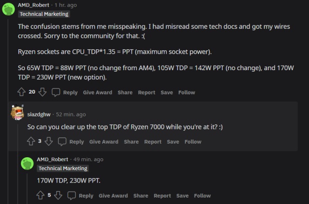

Die PPT bei den Ryzen 7000 Topmodellen steigt auf ca. 178W (241W TDP/1.35), was eine 36W Differenz zu den jetzigen Topmodellen ergibt.
Da hast du erstens PPT und TDP vertauscht und zweitens für die vertauschte TDP auch noch ne falsche Zahl benutzt^^
PPT = TDP*1,35
Es sind 170W TDP und somit 230W PPT, die Differenz zu den jetzigen Topmodellen beträgt also 88W

Doch das hat Hallock auf Reddit bestätigt

https://www.reddit.com/r/Amd/commen...t_am5_for_ryzen_7000_power/ia3l3vn/?context=3
Demnach gibt es auch (stand jetzt) keine weitere Option zwischen 105W und 170W TDP.

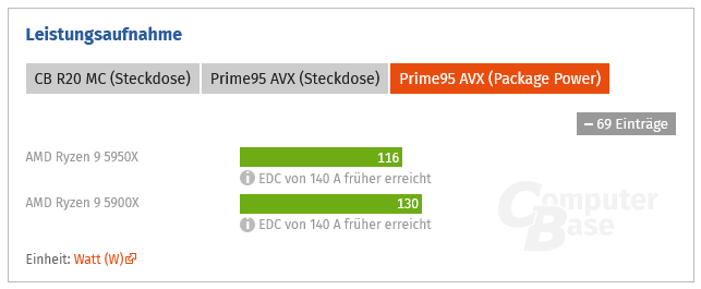

Es könnte unlimitiert gelaufen sein, es könnten aber auch durchaus mit irgendwelchen Limits gewesen sein. Relevant in dem Zusammenhang ist noch, dass das zum Beispiel auch TDC- oder EDC-Limits gewesen sein können, mit denen sie da gerade herum experimentiert haben. Der 5950X und sogar 5900X haben ja in einigen Situationen das PPT-Limit ebenfalls nicht erreicht, weil vorher EDC dicht gemacht hat:
Screenshot 2022-06-12 at 15-31-51 AMD Ryzen 7 5700X und Ryzen 5 5500 im Test Leistungsaufnahme...png
Da ist es natürlich bei den Nachfolgern interessant, dies zu beobachten.
