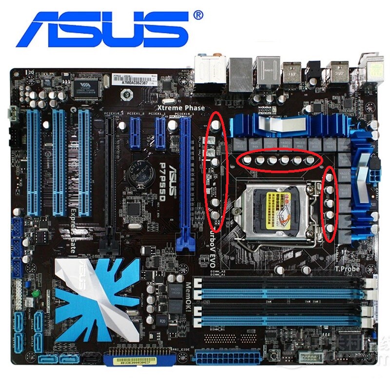

Mal die Kondenstoren rund um die CPU gecheckt?

Wenn alles das nichts bringt, dann kannste von einem Gefehlt auf dem MB ausgehen, ein Kondensator, oder Defekt im Spannungsregler.
