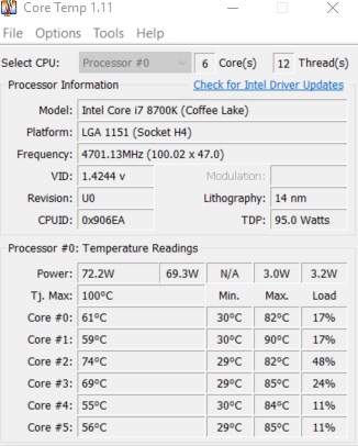

CPU + GPU Temperaturen

Das ist doch schon mal ein Anfang.
(Beim nächsten mal gleich Coretemp auch noch sichtbar in den screenshot, dann sieht man gleich die Temp)
Daran lässt sich erkennen, das deine Kühlung vom CPU ohne Probleme läuft!
Welches Mainboard hast du?
Das Auto OC beschert dir nämlich gerade folgendes:
>ALL CORE OC @4,8Ghz
Das ist zumindest Top. So weit habe ich meinen Prozessor aktuell auch übertaktet (Rock solid stable)
>> 4,8 Ghz ist der "Sweetspot" des i7-8700K. Hier spricht man von der besten Balance zwischen Verbrauch und Leistung.

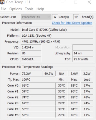

Ich habe jetzt noch mal die von dir empfohlene Software laufen lassen.
Mir ist aufgefallen, dass die einzelnen cores sehr unterschiedliche Temps hatten.
Was mach in denn nun mit der Voltage? Option zum manuell runterschrauben habe ich nicht gefunden im UEFI...

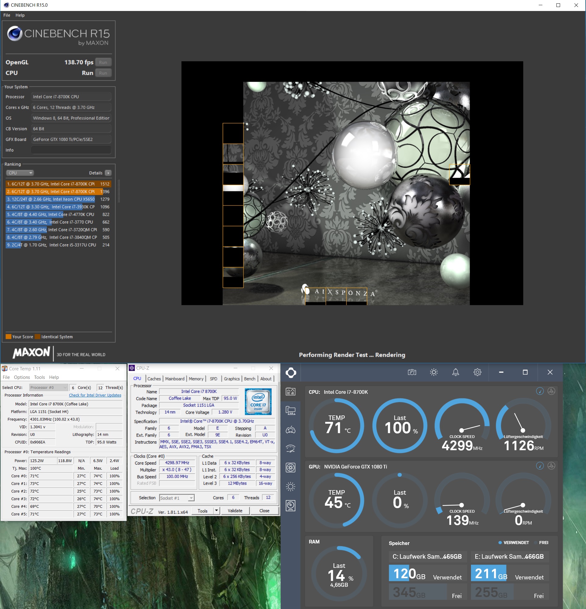

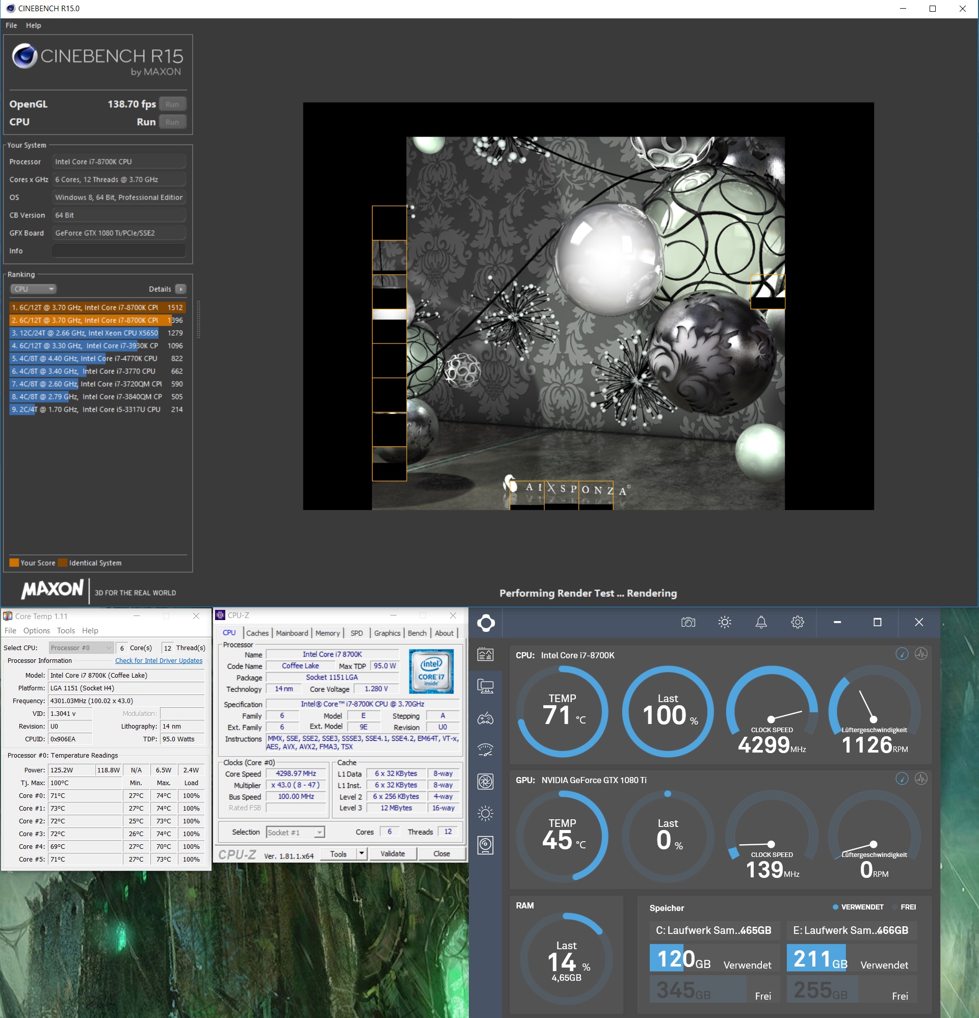

Wie waren den die Temperaturen/Das ergebnis bei Cinebench? (Am besten noch mal ein screen machen, mit CPU-Z, CoreTemp und CInebench am laufen.)
Entweder du findest dich mit den jetzigen non Auto OC Temperaturen ab oder wir machen uns an die VCore zu schaffen.

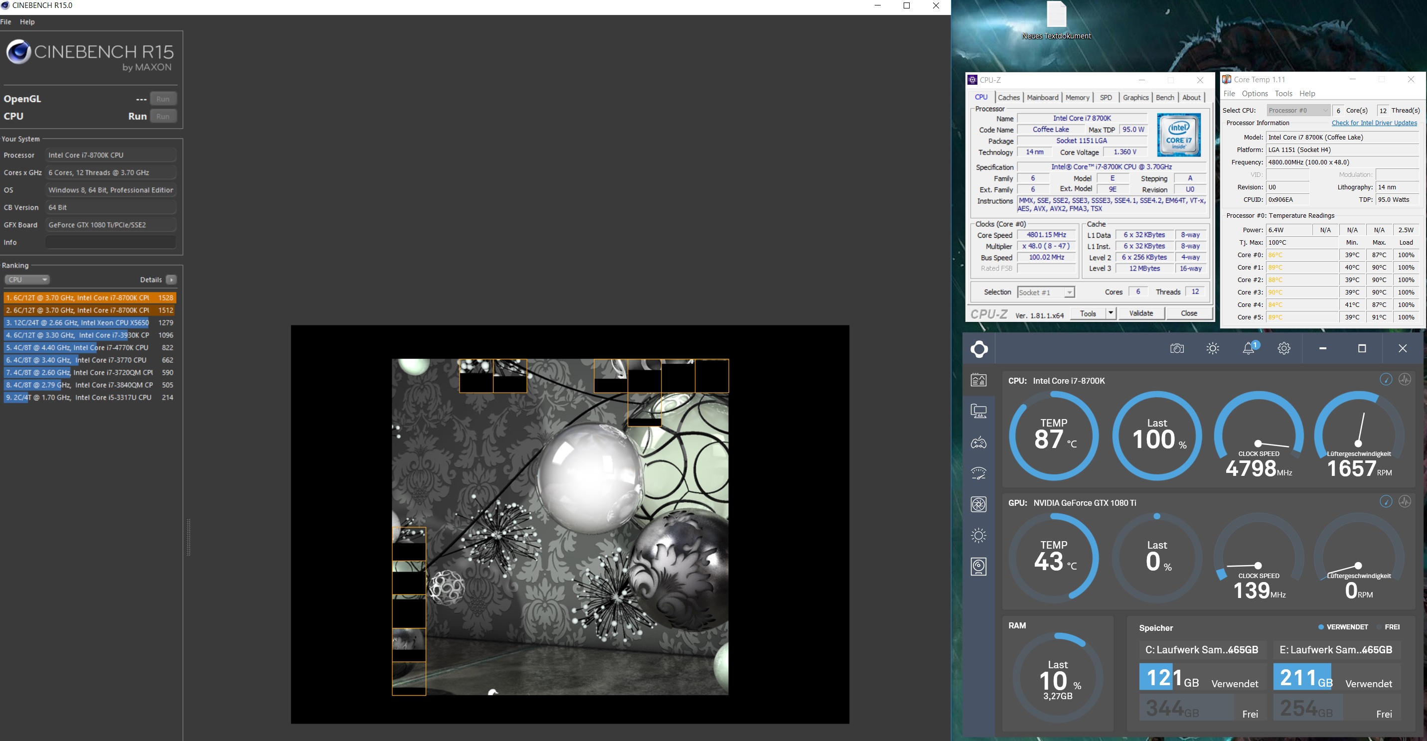

Hallo 0-8-15 User,
danke für den Link. Habe ich mir angesehen und die BIOS Settings mal genau so wie im Video beschrieben vorgenommen (5GHz).
Hab dann im Cinebench direkt einen Bluescreen bekommen. Leider geht er nicht darauf ein, was man dann verändern muss. Kannst du mir hier helfen?
Habe ihn nun im BIOS auf 4.8GHz getaktet und noch mal Cinebench laufen lassen. Temperatur jetzt bei 90°C.
Hab ich so ein extrem schlechtes Exemplar bekommen oder was mache ich falsch
