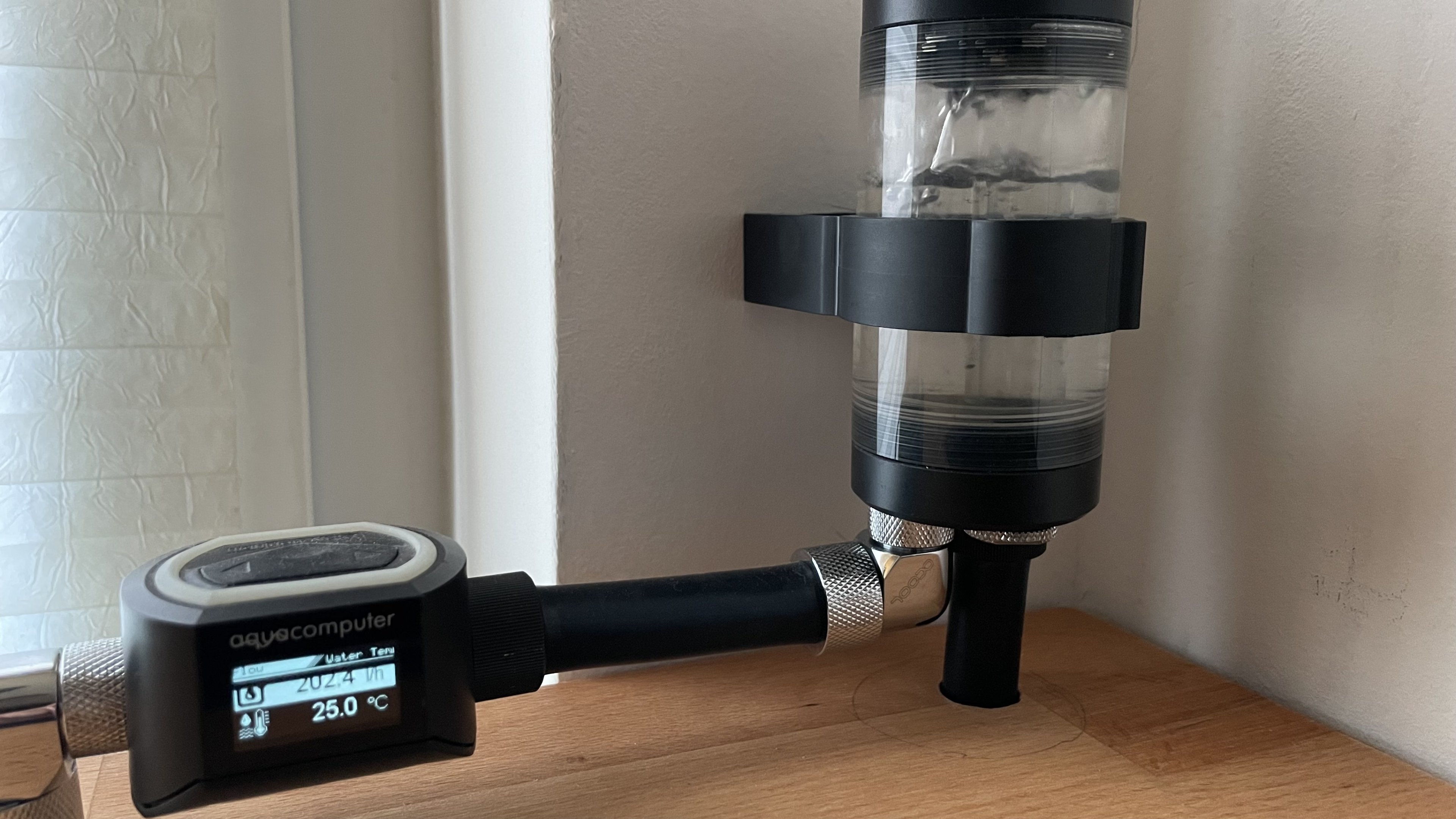

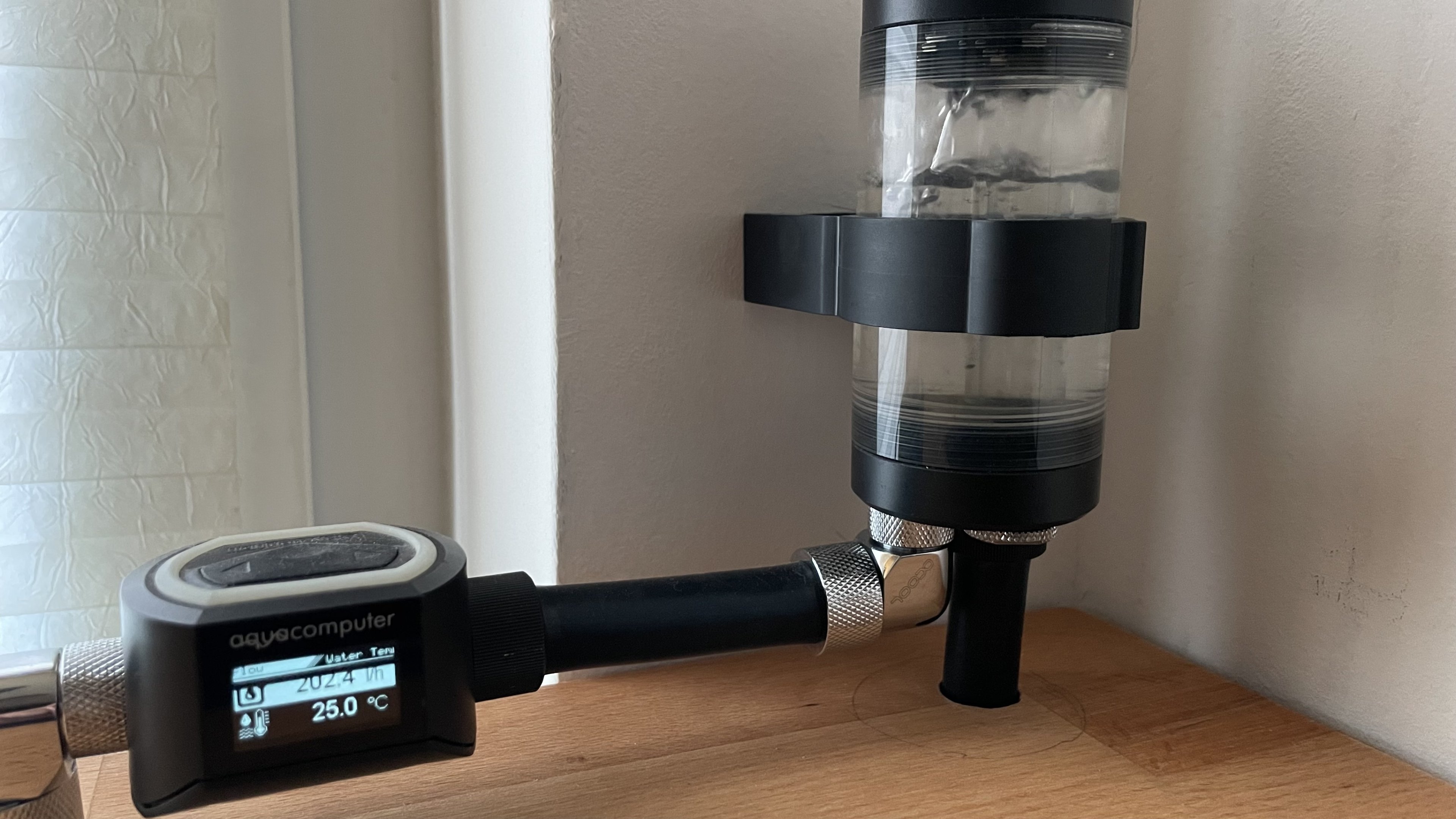

NatokWa schrieb:
und bei BEIDEN ist im Idle die CPU keine 5° wärmer als das Kühlwasser.
Bei wie viel Liter Durchfluss?
Bei nur 30L die ich gerad habe, habe ich ebenfalls ein Delta von fast 10 Kelvin und ich nutze auch einen negativen Offset.
Bei 200l Durchfluss habe ich ein Delta von 8 Grad auf der CPU
jeweils im "idle" aber mit offenem Browser.
Und mit Flüssigmetall konnte ich beim 5800X diesen Wert um lachhafte 2-3Kelvin verbessern, weshalb ich auch nur noch normale Paste und kein Metall mehr nutze.
Kann es sein das deine Sensoren dich ggf. täuschen?
Ich habe selbst schon Differenzen von über 2K-3K festgestellt. An der selben Stelle, nur durch einen andern Sensor (Streuung).
Ich glaube dir das deine Werte dir das Anzeigt, aber ich glaube nicht das diese geringe Differenz besteht.
Der 7800X 3d meines Kumpels hat auch ab 10-12K Differenz
Edit: anbei mal zwei Bilder.
30l 35Grad CPU
200l 33 Grad CPU
