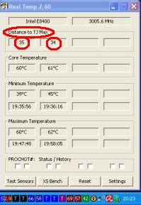

So mein Freund, ich hab dir mal nen Screenshot von RealTemp gemacht. Jetzt guckst du bitte was da bei dir steht, ABER das solltest du rauslesen, wenn du Prime95 (anklicken zum Download) ausführst. Und zwar mit folgenden Einstellungen:
Du gehst auf "Options" im Prime95 Programm, -> "Torture Test" -> "Small FFT" anklicken -> "OK" -> dann "Real Temp" öffnen und den Wert " Distance to TJ Max" beobachten.
Nach einer halben Stunde einen Screenshot machen und hier posten. Dann kann ich dir sagen ob die Werte in Ordnung sind.
Und wegen deinem Mainboard. Ich denke, daß du einfach eine ältere Bios-Version auf diesem hast, wo die Temps nicht korrekt ausgelesen werden. Deswegen fragte ich nach der Bios-Version, damit du schauen kannstm ob du da ne neuere Bios-Version finden kannst.
MFG

Mit welchem Programm ausgelesen? Bitte Poste doch mal nen Screenshot davon.
MFG
