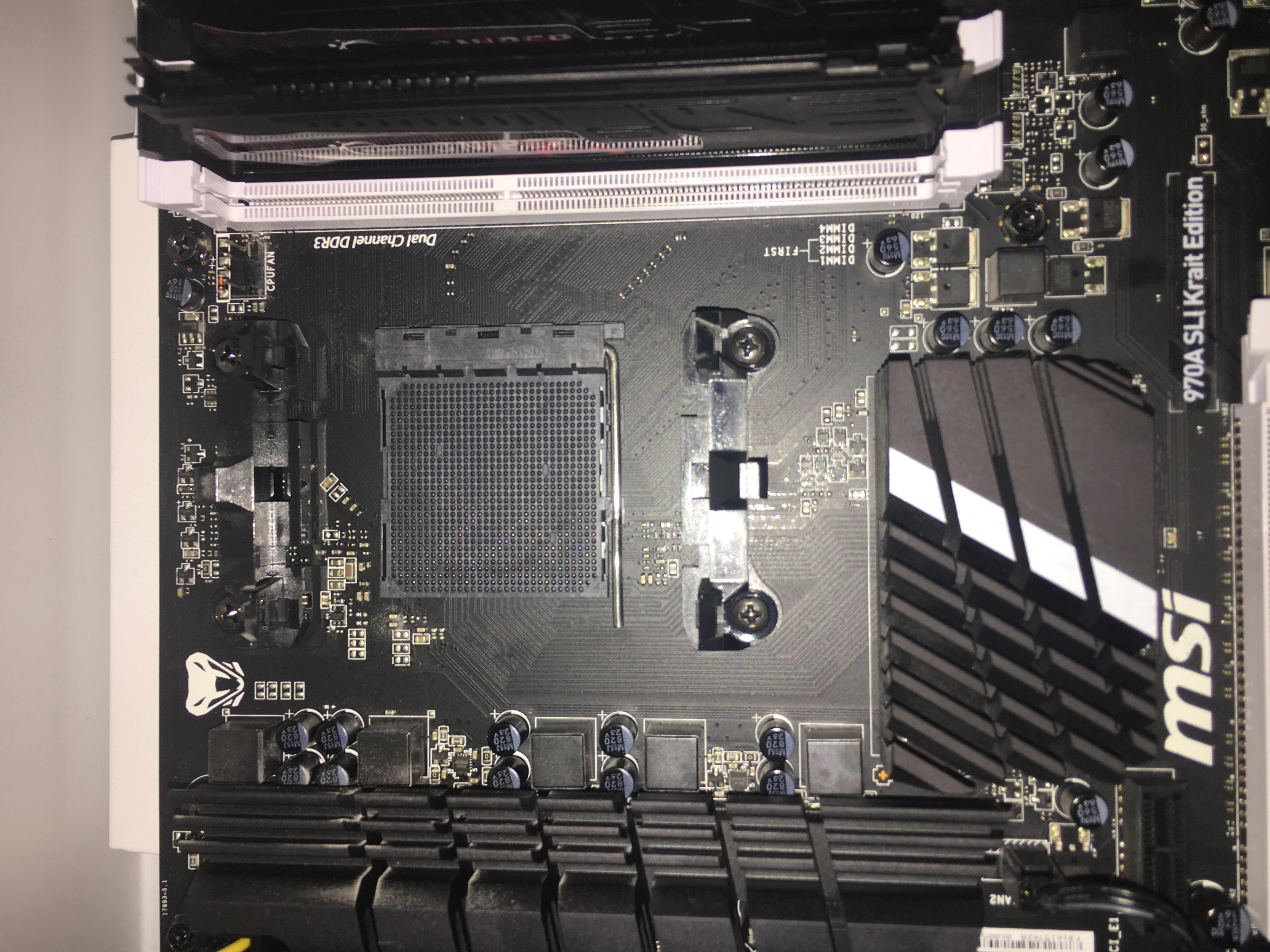

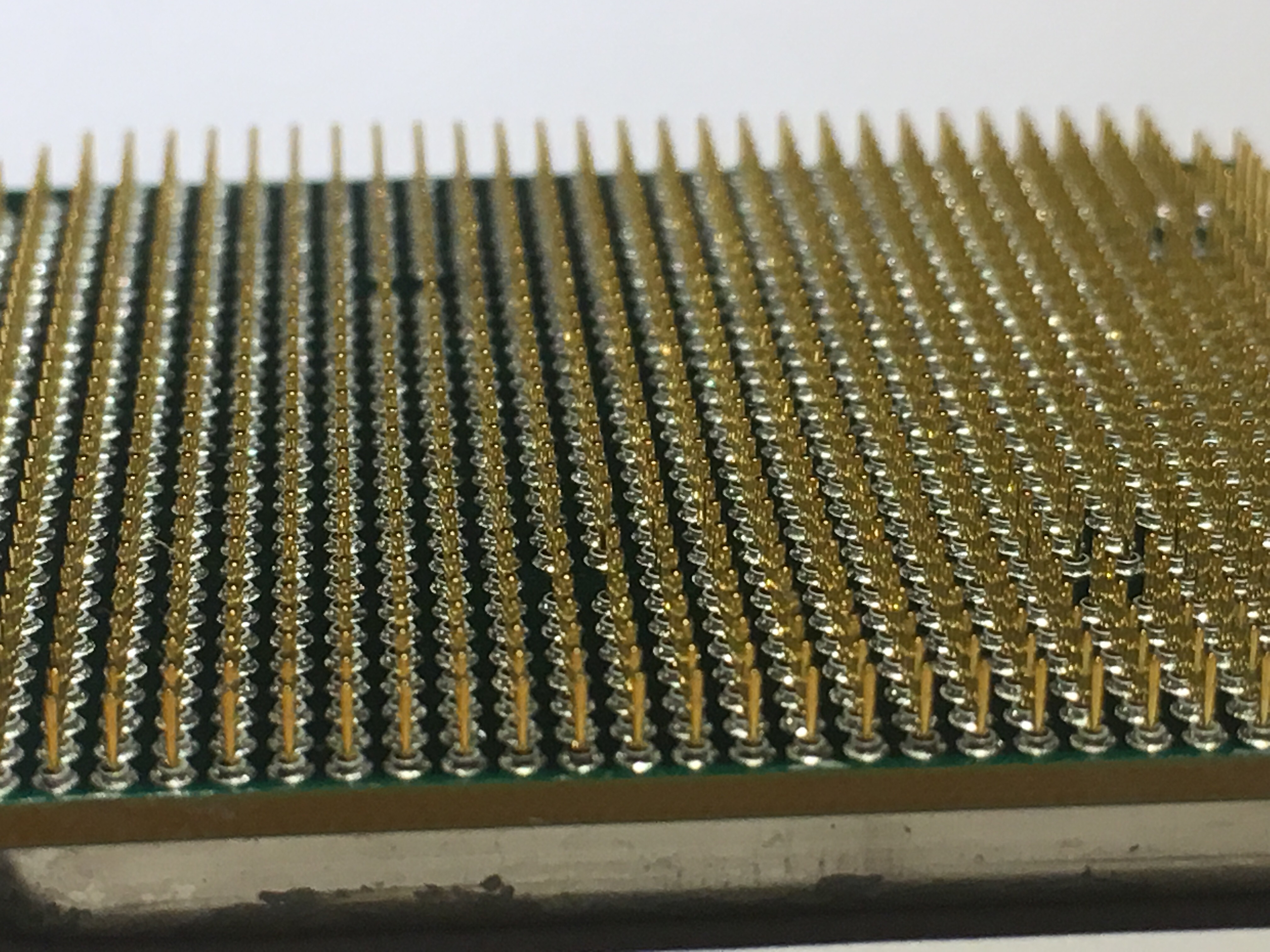

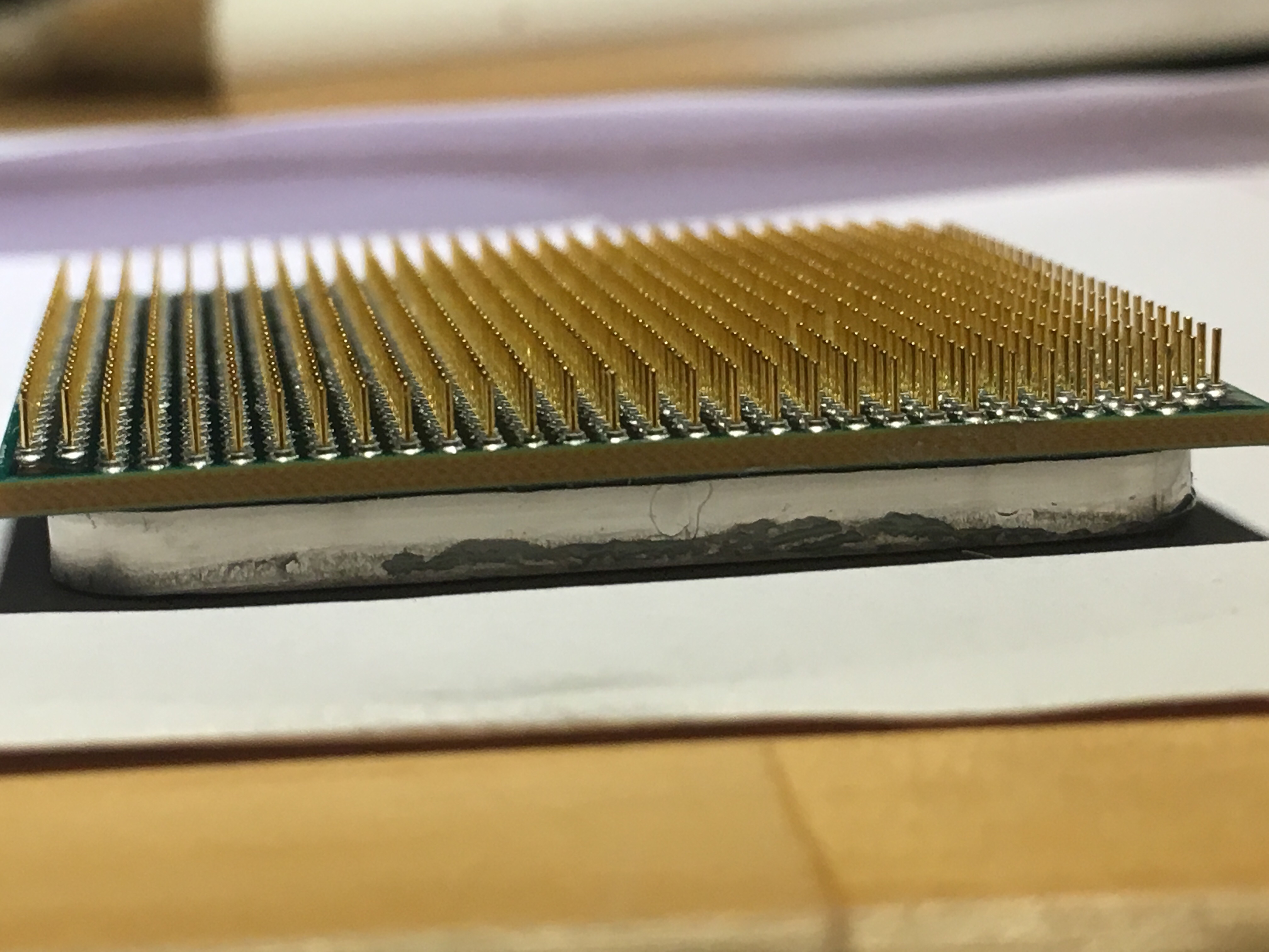

Und jetzt noch eins von der CPU Unterseite mit den Pins. Selbstverständlich so, dass man auch was erkennen kann
Wenn das tatsächlich der Fall ist: Großen Respekt für die Aktion! xD
Er sagt aber, die Kontakte wären ok. Aber irgendwie hab ich da meine Zweifel
Sieht für mich nämlich auch so aus.TomPrankYou schrieb:Da stecken doch lauter abgebrochene Pins im Sockel oder ist das eine optische Täuschung?
T
TomPrankYou
Mach doch noch bitte ein Foto der CPU Unterseite (Pins)

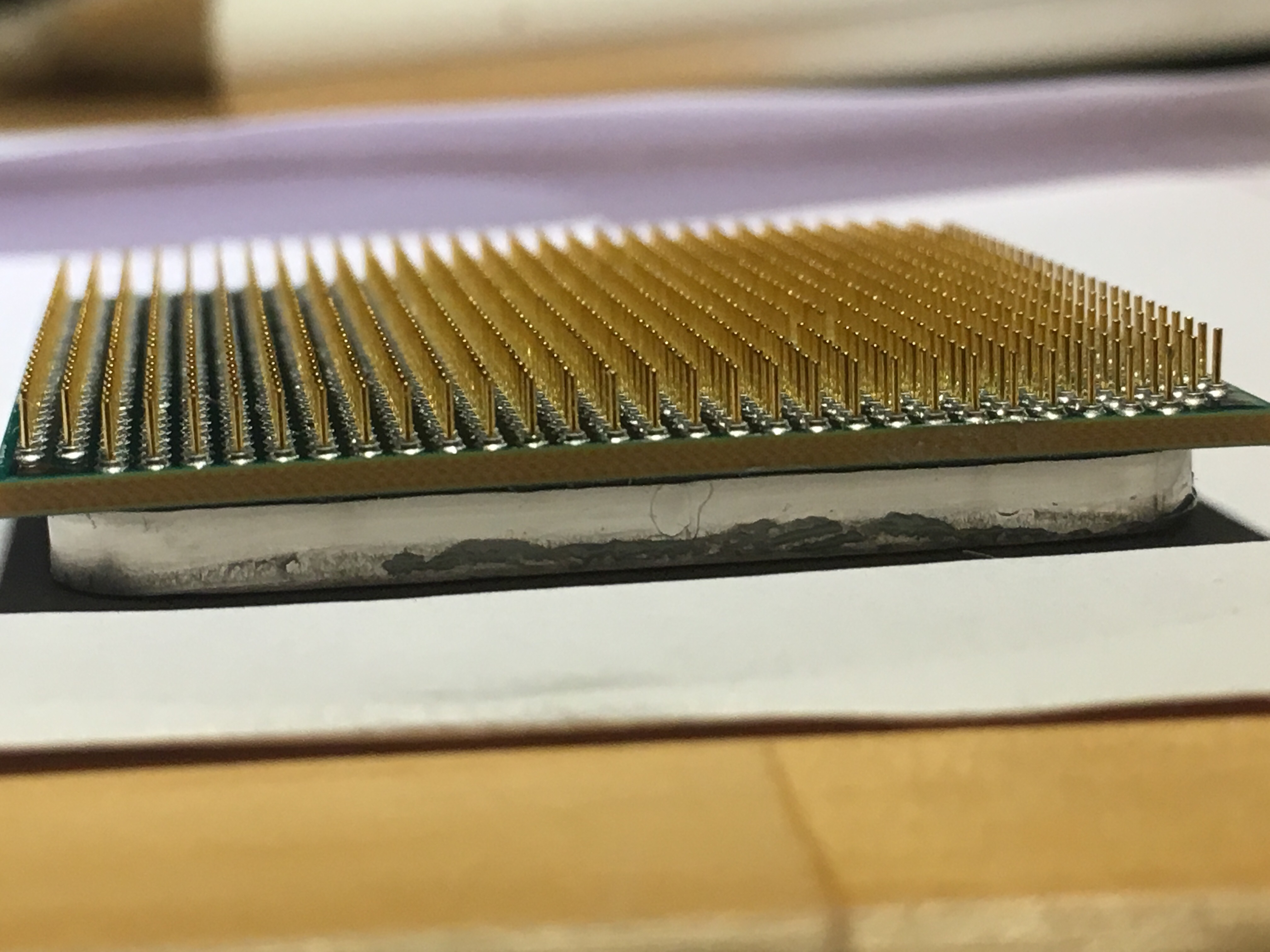

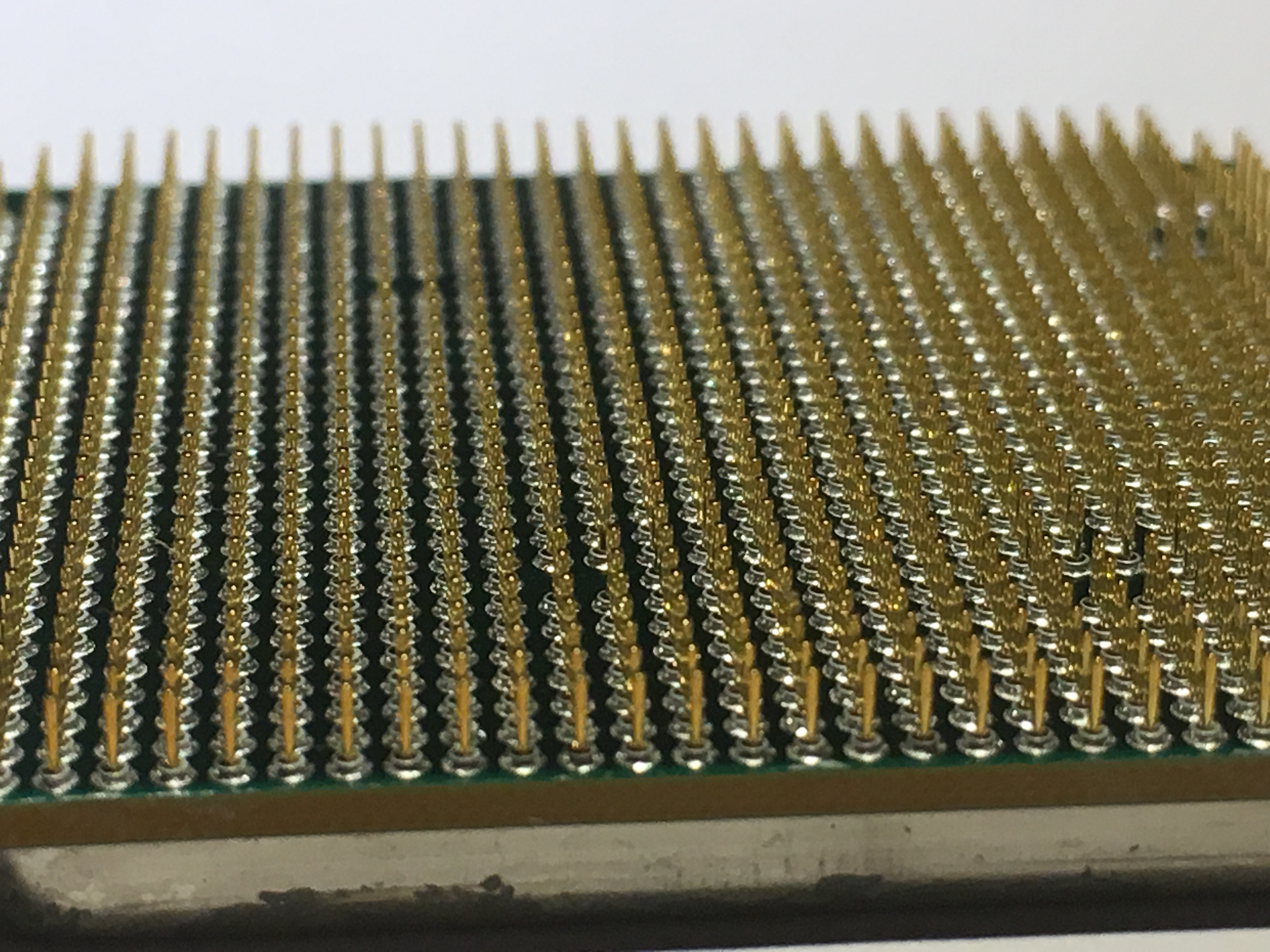

nen bild von der cpu-unterseite sollte aufschluss geben.
draufsicht und einmal 45° geneigt

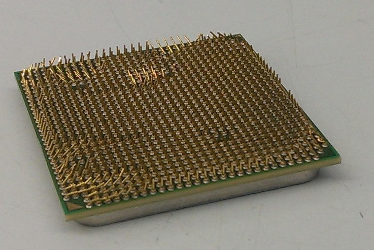

en3rg1er1egel schrieb:zumindest besser als sowas hier :
ich würd erstmal alles wieder sauber zusammenbauen und testen
einzelfall!
