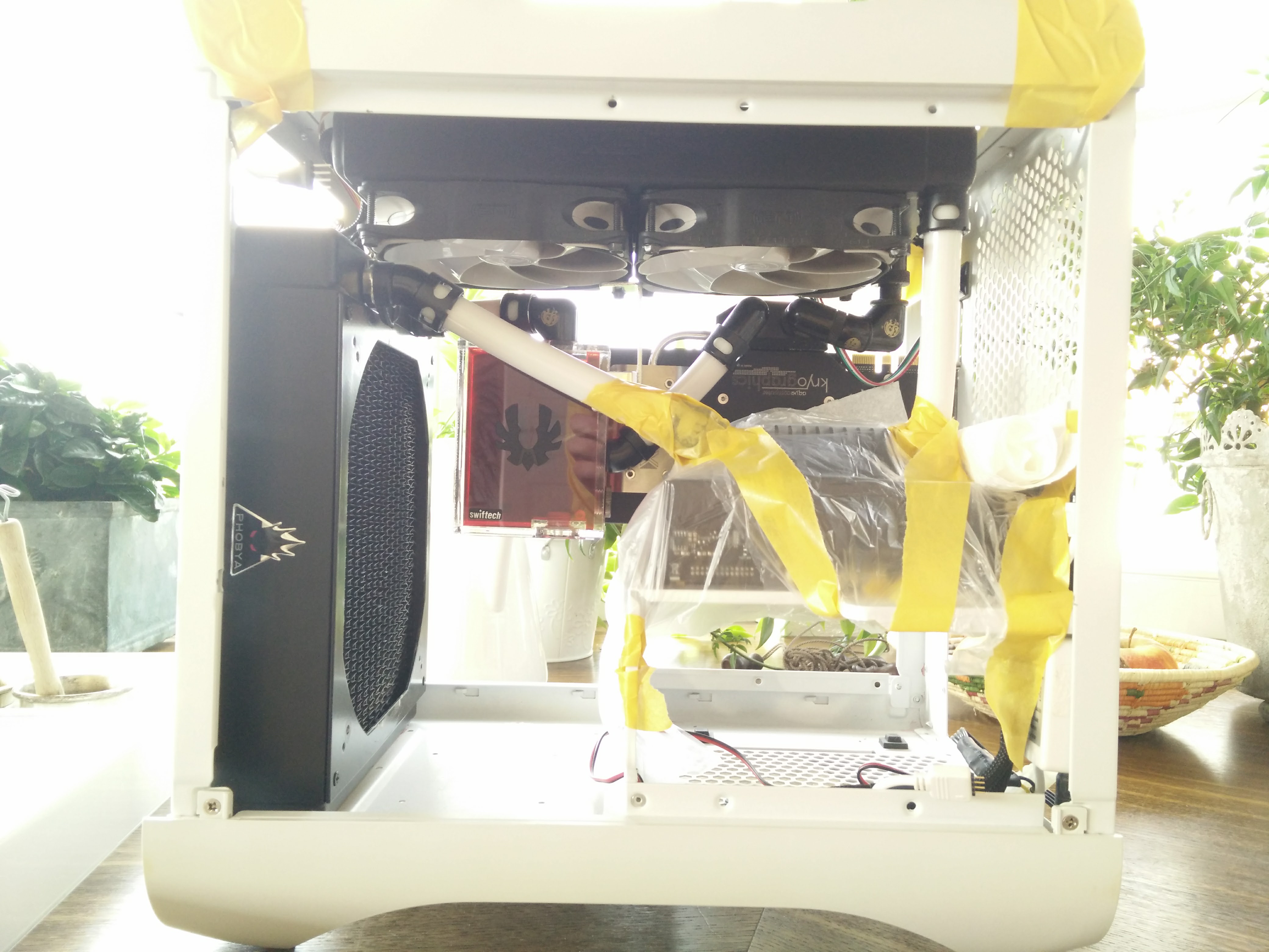

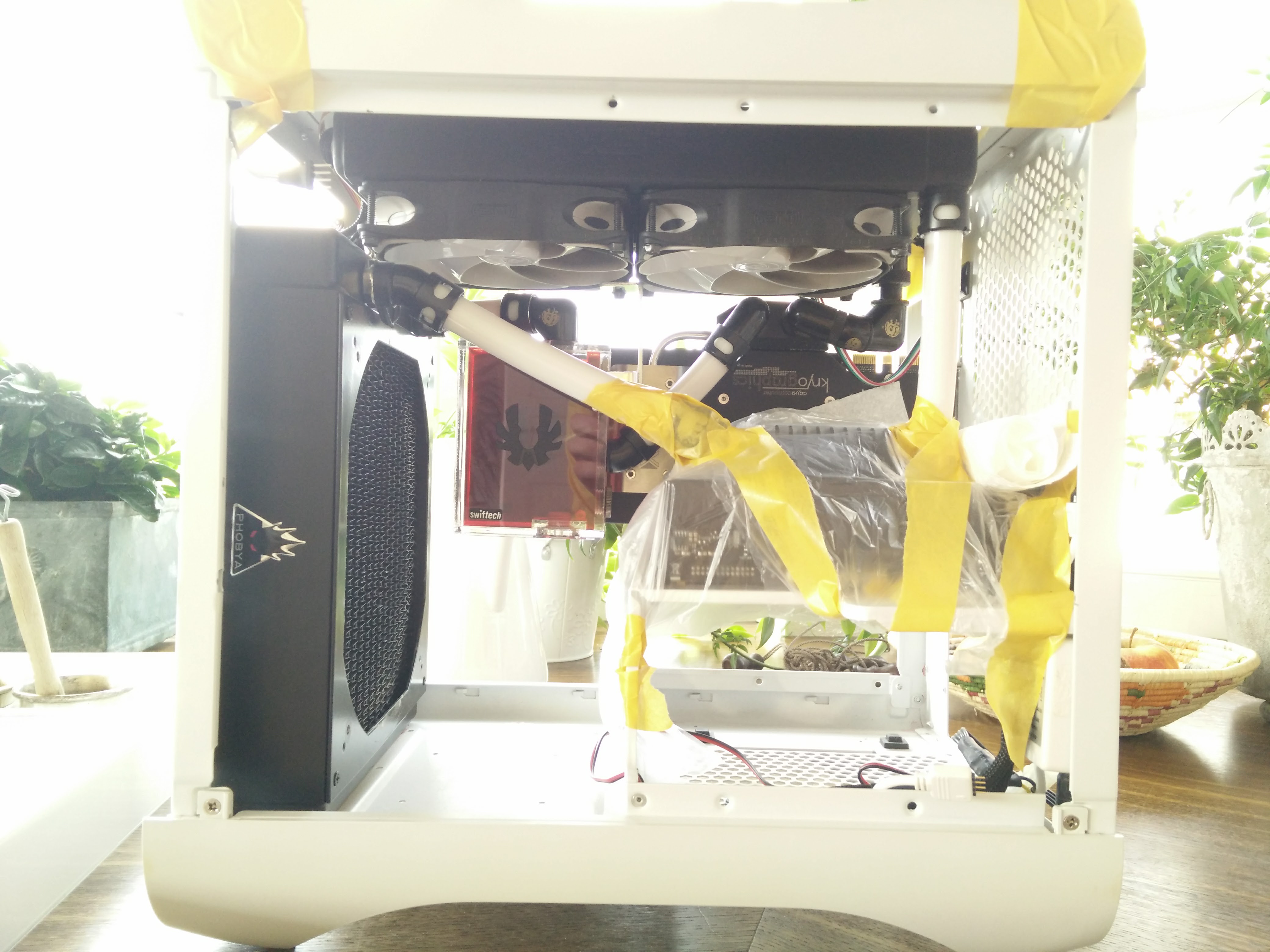

Hab grad mal geschaut ob irgendwo Luft drin ist. Wasserwechsel und befüllen ist richtig schwer weil ich nur an drei Stellen befüllen kann.
Zweimal oben vorne am vorderen (200mm) Radiator und einmal unten am selben Radiator.
Wenn ich das Gehäuse auf den Kopf stell hör ich gluckern im vorderen Radiator, schraub ich den an einer der 3 Stellen auf ist er randvoll.
Der scheint wohl irgendwo verstopft zu sein.

Mal ne dumme Frage. Weil ich auf dem Foto keinen sehe.
Du hast keinen Ausgleichsbehälter im System, oder?

EDIT: @Deusex: ich hab zwar ein kleines Reservoir aber das lässt sich nicht öffnen. Befüllen und Entlüften kann ich nur durch den vorderen Radiator was die Sache ziemlich aufwendig macht.
Ja, ein Ausgleichbehälter würde das ne Ecke leichter machen.

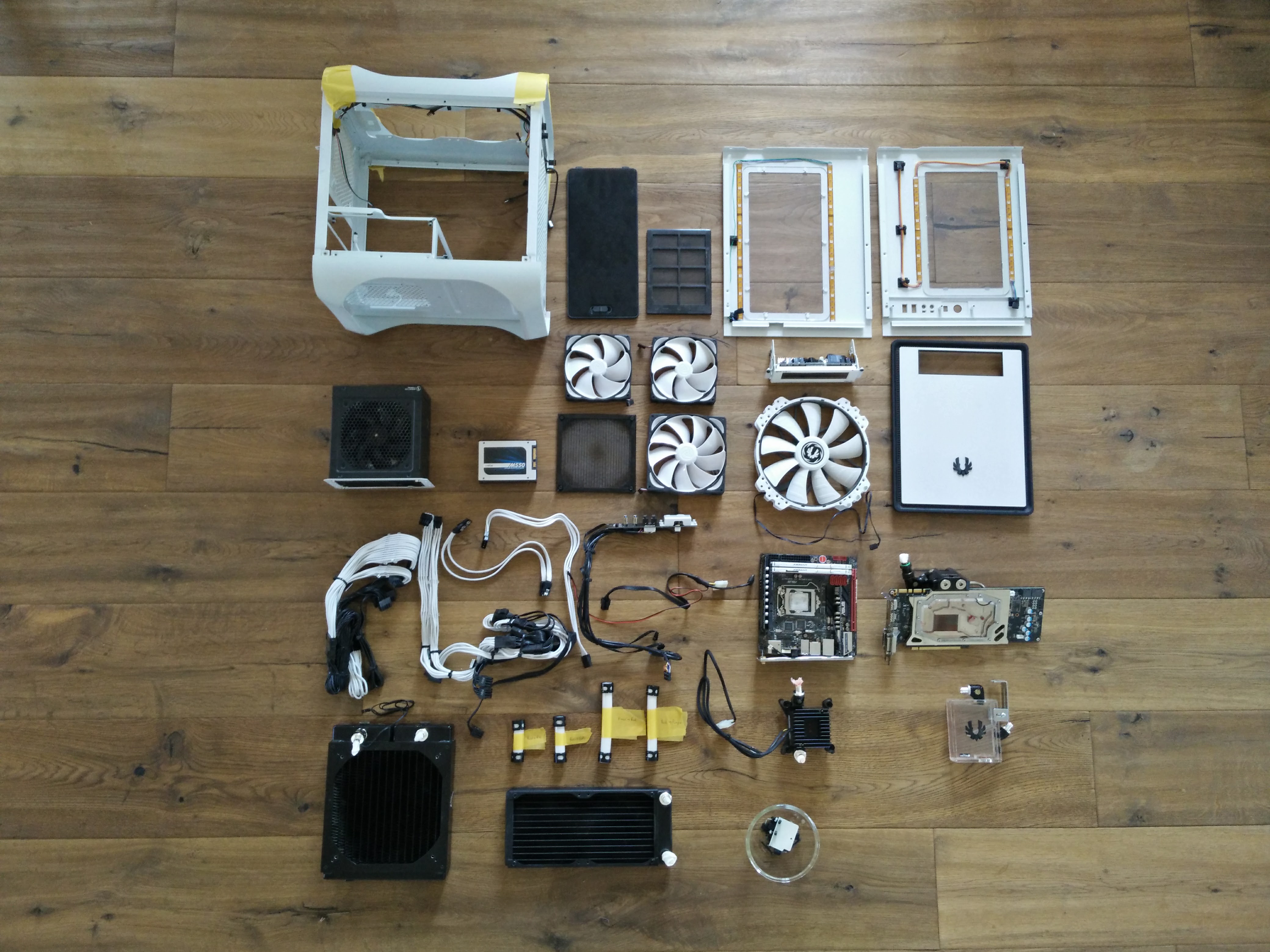

So, bin jetzt endlich dazu gekommen den PC zu zerlegen.
Vorbereitung zum Auseinanderbau der Wasserkühlung:
Das steckt alles drin:

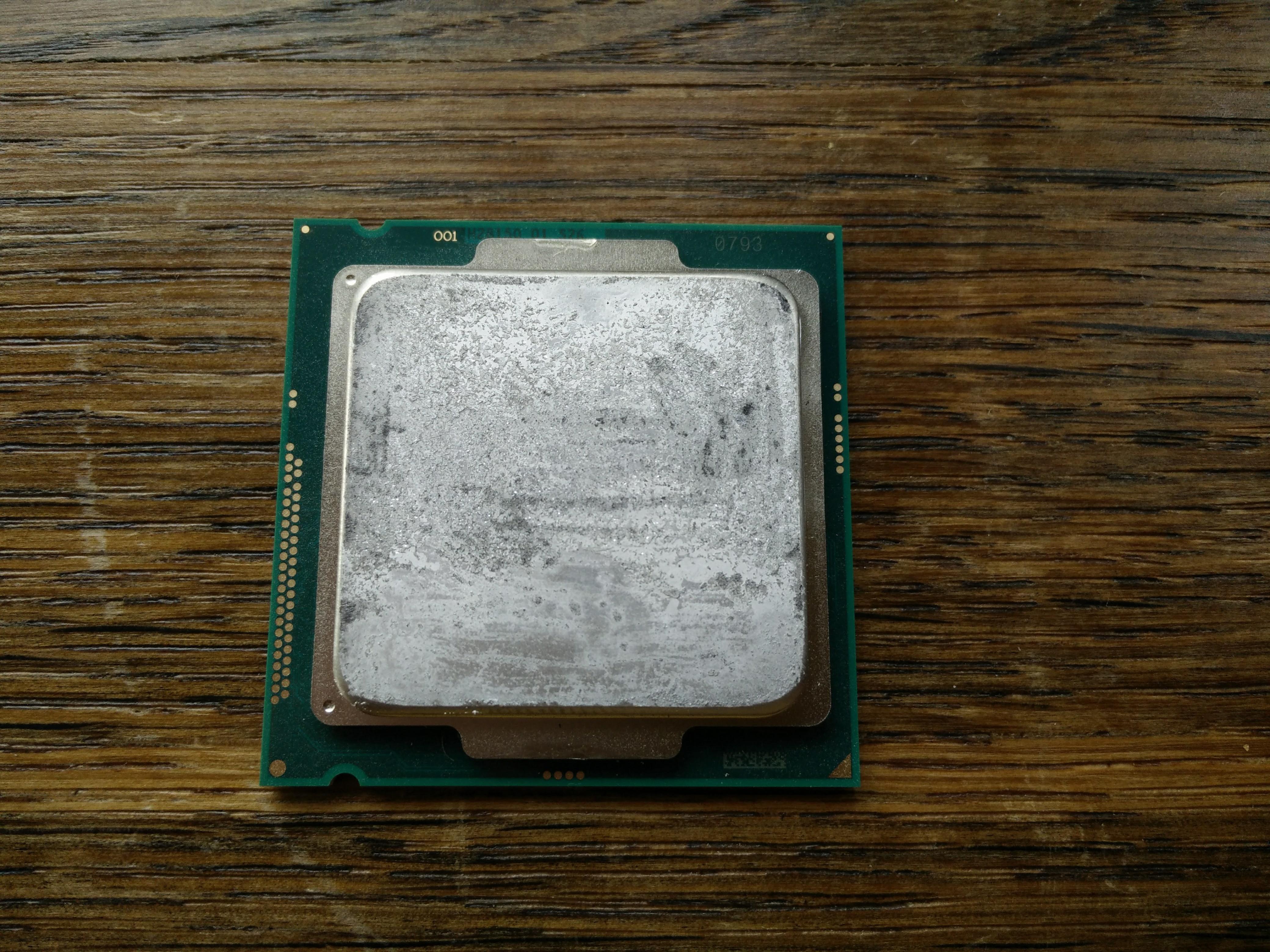

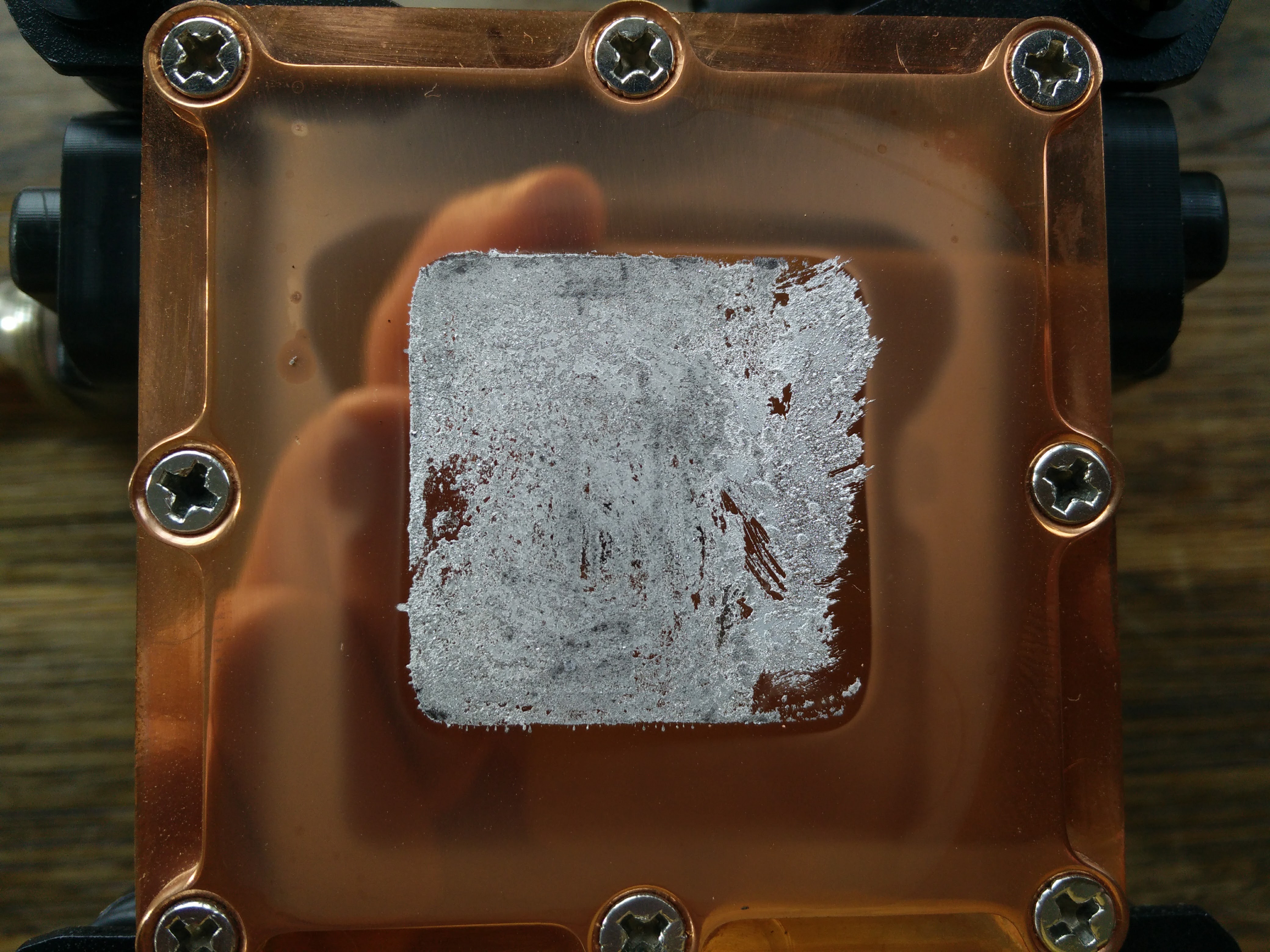

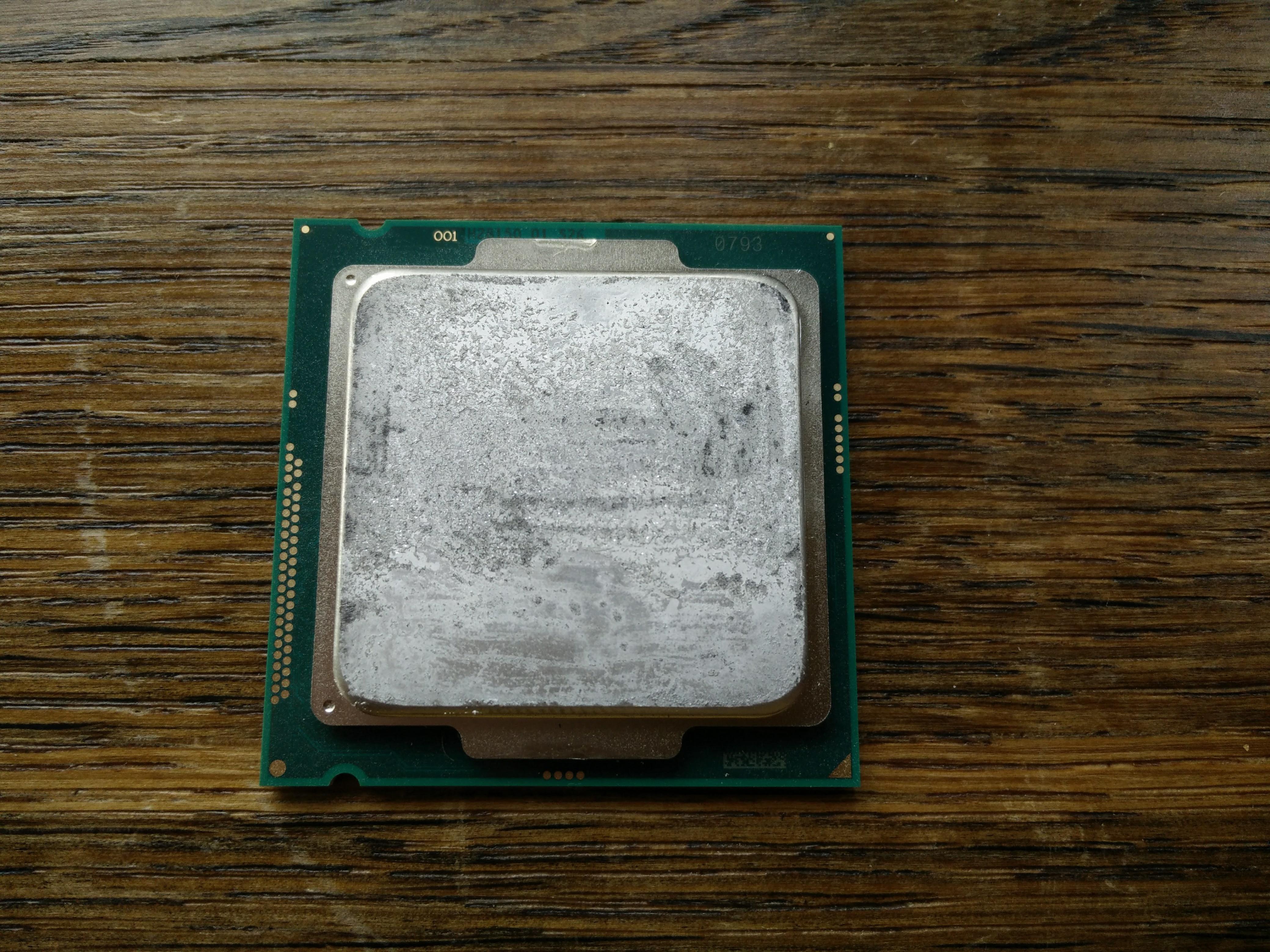

Und hier CPU und Kühlblock/Pumpe:
Die Wärmeleitpaste (Collaboratory Liquid Ultra) ist steinhart, hat jemand ne Idee wie ich die am besten wegmachen kann?

Ich glaube, du kannst ruhig weniger WLP nehmen das nächste Mal.
Zum Entfernen eignet sich normalerweise, also für die meisten Pasten, Isopropylalkohol ganz gut (gibt es günstig in fast jeder Apotheke).

Alkohol geht bei der WLP nicht, ist ja flüssigmetall. Naja, flüssig war es mal.
Könnte ne Heißluftpistole helfen? :D

Meine letzte Flüssigmetalwärmeleitpaste habe ich mit einem möglichst feinen Schmiergelpapier abgeschliffen.
Ein 2000er hatte ich damals glaube ich.
Allerdings war dann auch die Bezeichnung auf der CPU weg.

Hab die WLP mit nem Pinsel auf dem kompletten CPU verteilt, wie in der Anleitung :)
Köpfen hatte ich sogar vor, aber das Zeug muss trotzdem weg. CPU ohne IHS einbauen ist mir dann doch zu gefährlich :D
Also hilft nur Schleifpapier? Muss ich mal was kaufen, so feines hab ich ned da.
edit: Heißluftpistole funktioniert nicht. Habs grad beim Kühlblock ausprobiert, das restliche Wasser hat gekocht und die WLP ist immer noch hart.
Aus der FAQ zur Coollaboratory Liquid Pro - Flüssigmetall:
"Wie kann ich Liquid Pro Flüssigmetall wieder von der CPU und Kontaktfläche des Kühlers entfernen, z.B. vor einem Verkauf? Lässt sich der Kühler wieder von der CPU entfernen?
Wir empfehlen zur Reinigung Polierpasten, wie man sie zur Reinigung von Chromteilen am Auto benutzt. Sehr effizient sind auch Metallschleifpads (siehe Anleitung). Nach längerer Applikationszeit kann es aufgrund von Legierungsbildung zu irreversieblen Verbindungen kommen!"
Das Zeug wirst du wirklich nur durch schleifen und/oder polieren wieder los.
