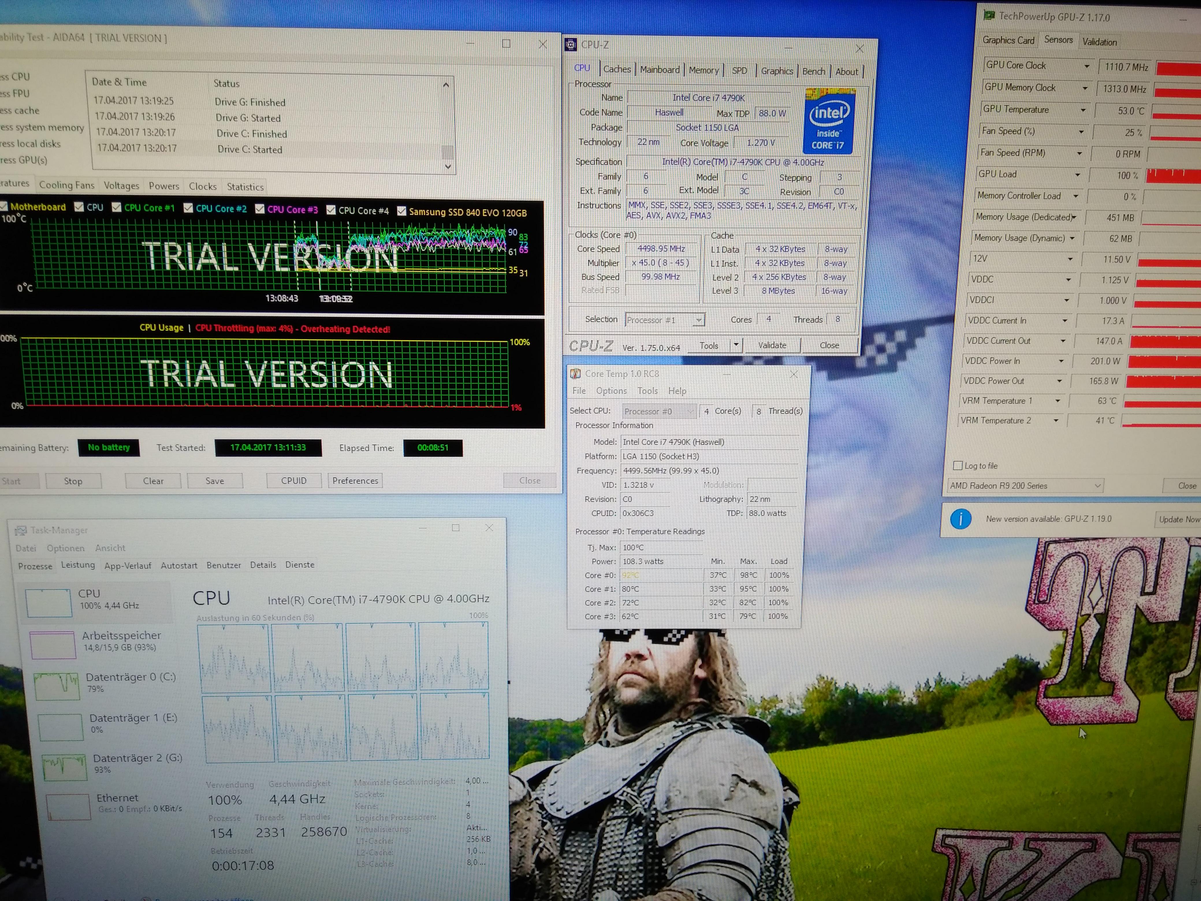

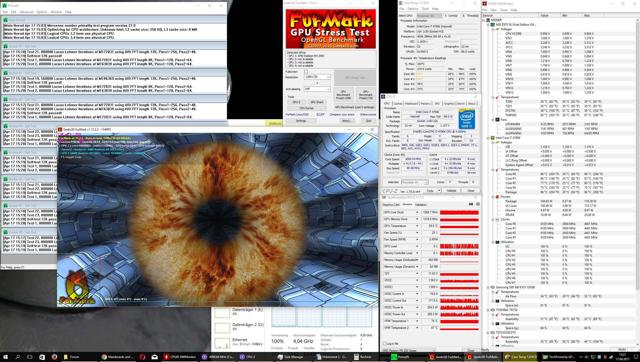

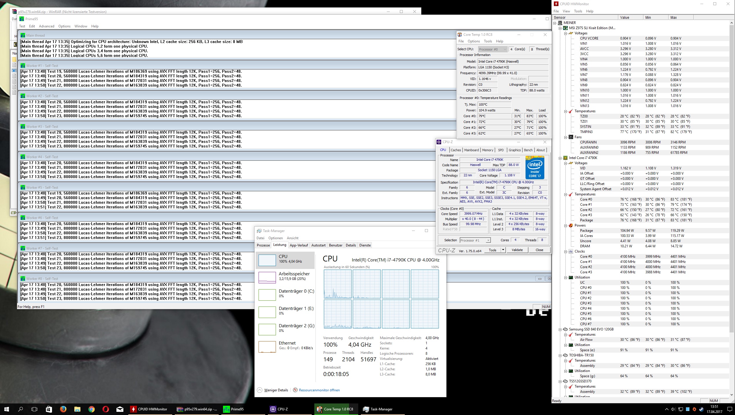

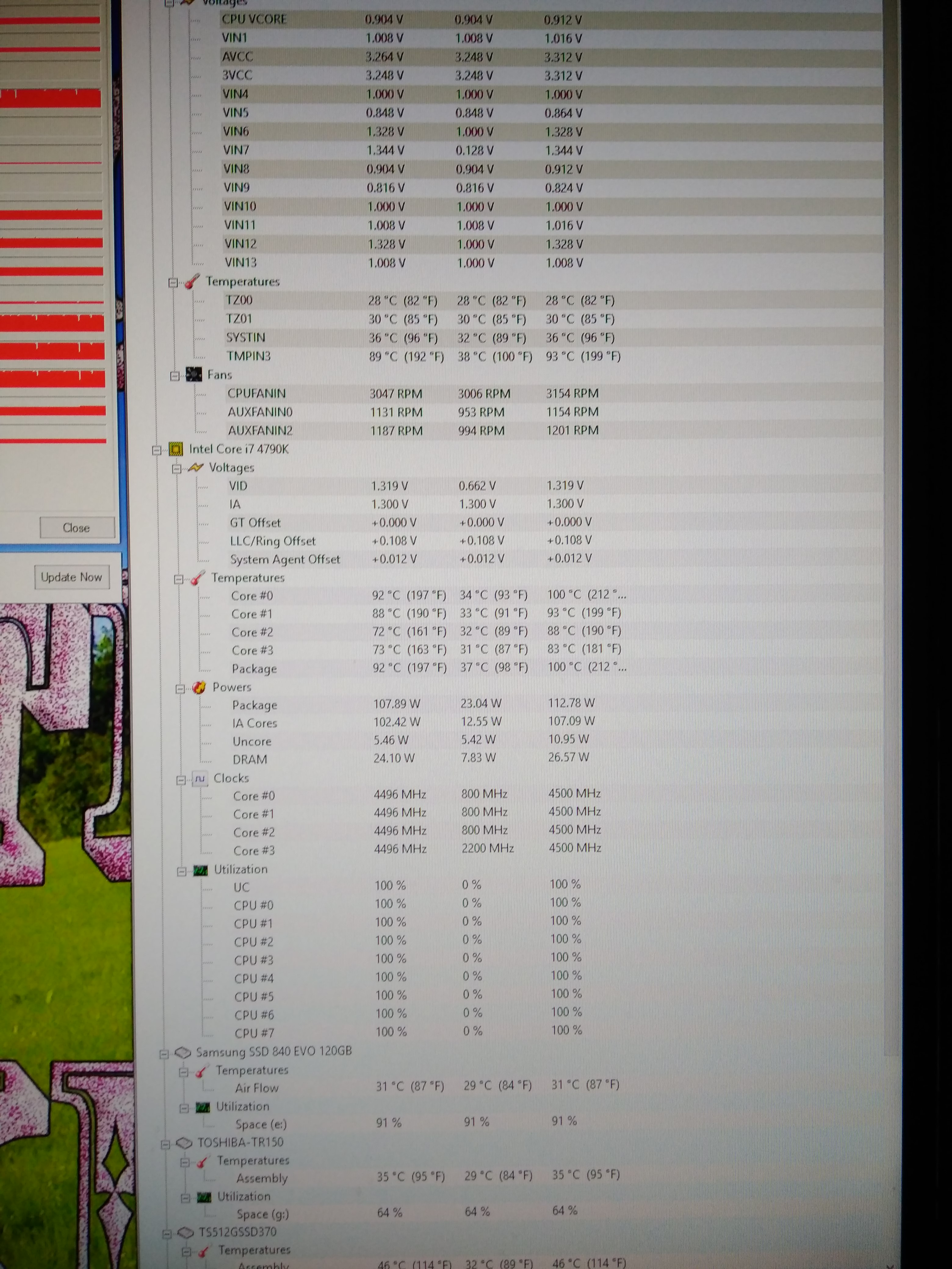

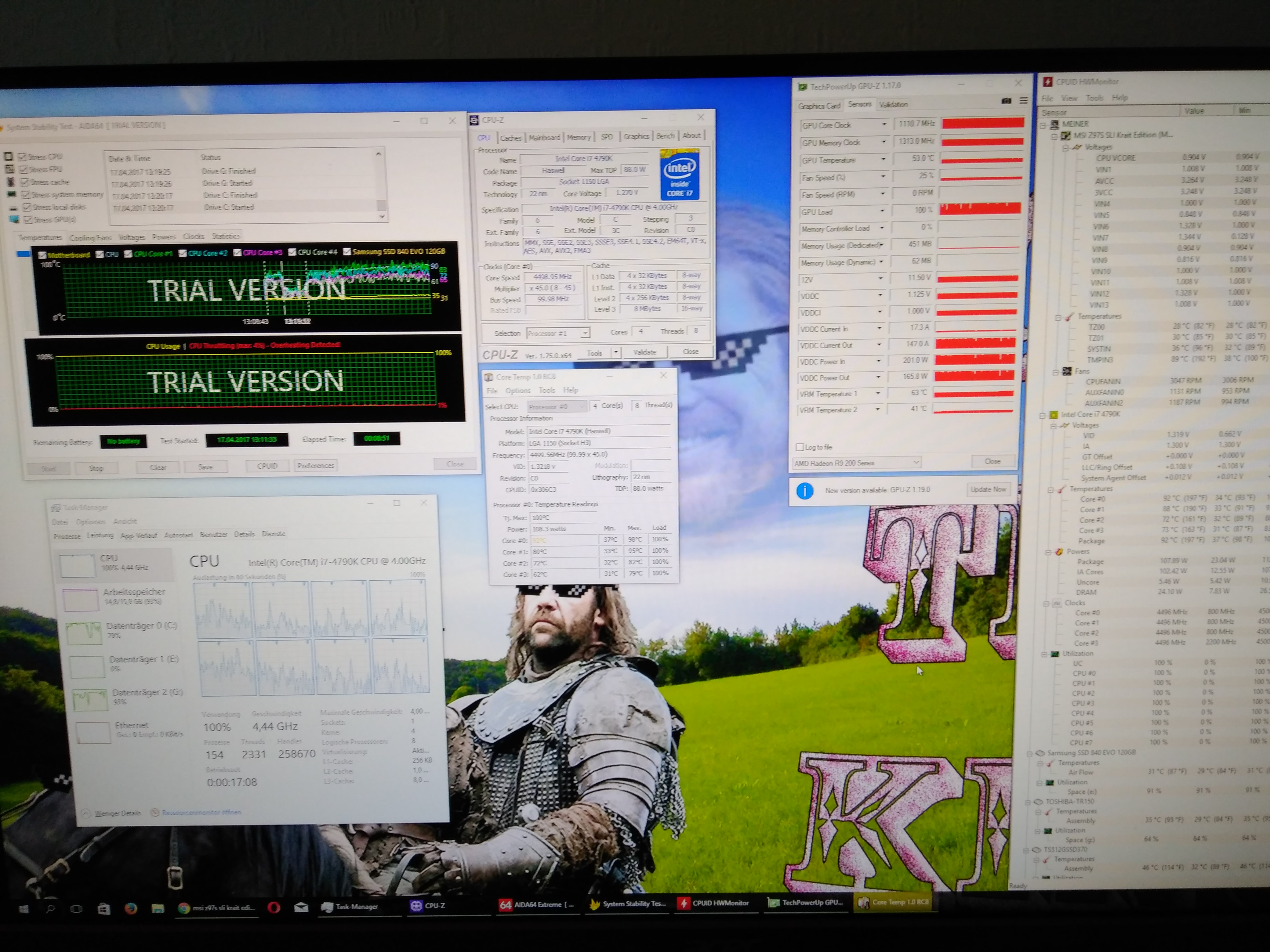

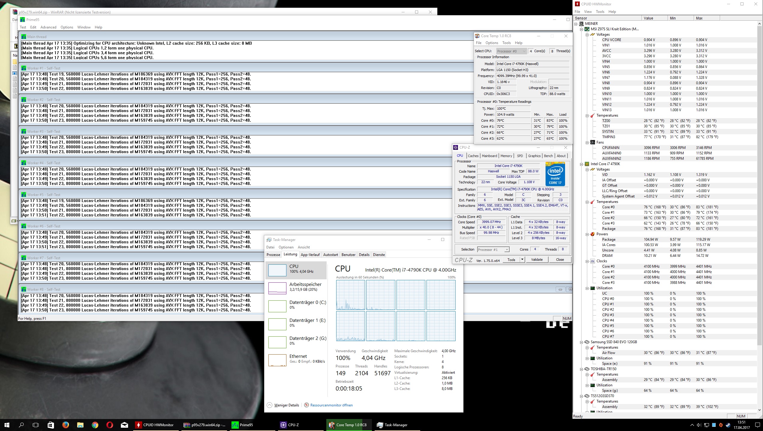

So nun aber zu dem Problem, die CPU Temperatur steigt schlagartig beim Starten von Prime95 (version 279) auf c.a 75°C und steigt dann Langsam auf Maximal 80°c nach c.a 20 Minuten. wobei die differenz von Kältestem zum Wärmsten Kern 21°c Beträgt. Wassertemperatur bei 32°C
Wenn ich nun Furmark dazu anmache geht meine CPU Temperatur auf über 90°C. was wie ich finde viel zu hoch ist, Wassertemperatur 45°C.
Dazu irritieren mich die Temperatur Unterschiede zwischen den Kernen.
Das der kühler Falsch sitzt glaube ich mittlerweile nicht, da die Wasserkühlung c.a alle 4 bis 6 Monate komplett demontiert wird und gereinigt wird(incl, neue WLP und Wasser).
Davor hatte ich Bereits Zwei andere CPU Blöcke, EK-Supremacy EVO - Nickel welcher an einem Kondensator leicht anstand und deshalb für mich unbrauchbar war und dann noch einen Alten EKWB Block aber die genaue Bezeichnung weiß ich nicht mehr. Und mit denen war die Temperatur noch viel schlimmer.
Aktuell ist noch in Planung Die CPU zu Köpfen und am Gehäuse Extern noch ein 360mm Radiator zu Instalieren. Um die Temperatur in den Griff zu bekommen
Ich Glaube ja, das die Spannungen vom Mainboard Falsch eingestellt sind. Nur bin ich zu Blöd die standart spannung zu finden.
Versuche den PC zu übertakten auf 4.5Ghz Funktioniert auch soweit, die Temperatur ist dann immer noch zu hoch und er PC Freetz bei P95. Ich habe es mal mit dem Handy Fotografiert und mit in den angang gepackt.
Ich hoffe ihr könnt aus den Bildern erkennen was ich meine, da ich weis das meine Grammatik und Rechtschreibung unter aller Sau ist möchte ich mich Direkt im Vorfeld dafür entschuldigen und mich schon einmal im vor raus für die Hilfe Bedanken

Naja, Prime und Furmark zusammen ist nun mal Worst Case, das hat man im Alltag ja nicht.
Hast du etwas geändert oder sind dir die Temperaturen erst jetzt aufgefallen, da du mit oc angefangen hast und du vorher gar nicht auf die Temperaturen geachtet hast!?
Die Unterschiede zwischen den Kernen können von schlecht verteilter WLP unter dem HS kommen.
Durch köpfen geht die Temperatur meist um 10-15K runter.
OC ist jetzt nicht so meins, aber die 1,3xV erscheinen mir schon etwas hoch.
Die Werte sind vollkommen in Ordnung. Bis zu 98 Grad im Kern sind überhaupt kein Problem, die Drosselung und Abschaltung greift erst danach. Prime ist keine Alltagssoftware und daher kein Maßstab. Selbst Packprogramme und Videosoftware erreichen diese Auslastung nicht.
Der 4790K ist nunmal ein Hitzkopf und erkauft seine hohe Taktrate mit der Spannung. Dennoch, wieso etwas ändern, wenn es funktioniert? CPU-Z zeigt doch an das er immer noch mit über 4 GHz taktet, von daher ist die Temperatur völlig in Ordnung. Einige frühere Prozessoren liefen sogar mit 100 Grad noch stabil, der Hype ist also ziemlich Quatsch. ;) Immer bedenken, das Kerntemperaturen näher an der Hitzequelle gemessen werden.
Bei Übertaktung verändern viele Mainboards die Spannungen automatisch. Deswegen fixieren.

danke für die fixe antwort,
Die Temperaturen sind mir schon von Anfang an aufgefallen, wurden aber von mir gekonnt ignoriert, da es beim Zocken noch im grünen bereich von c.a 70°C ist und ich bisher keine zeit gefunden habe mich damit näher zu befassen. Aber jetzt wo der Sommer naht und ich nicht möchte dass mein PC irgend einen schaden davon nimmt sollte das Problem mal behoben werden
Das System war schon immer ein Hitzkopf aber nach diversen Bios Updates wurde es "besser".
Das mit der schlecht verteilten WLP unter dem HS habe ich mir fast gedacht, deshalb ist ja auch ein DelidDieMate2 bestellt, der leider seit gefühlten Äonen von jahren auf sich warten lässt...
Sobald ich was an den Spannungen einstelle Freezt der PC beim Hochfahren bzw wenn ich p95 oder sonst einen stresstest starte. Plus Die Temperatur steigt extrem schnell (c.a 1 sek.) auf 100°C.
Also muss ich mir keine Gedanken machen dass mein PC in nächster zeit einen qualvollen Hitzerode erleidet?
Es wird keinen Schaden geben, CPU und Grafikkarte takten automatisch runter. Selbst wenn der Kühler herunterfällt geht das System einfach aus.
In anderen Ländern mit hohen Temperaturen funktionieren die schließlich jahrelang unter hoher Belastung. ;)

für eine ungeköpfte CPU ist das alles ganz normal.
Wenn beim OC versuch die Kiste abschmiert stimmen eben die Einstellungen nicht, da heißt es testen testen testen ...
Für eine ungeköpfte CPU sind die Temps normal (auch die hohen Temperaturunterschiede zwischen den Kernen!) Mein System ist deinem recht ähnlich (schau in meine Sig) und ich komme mit Prime und Furmark auf 70°C auf der CPU. Beim Zocken sinds knapp unter 60°C. Solange deine CPU ihren Takt aber nicht drosselt, solltest du keine Probleme haben.
Falls du dennoch köpfen willst, empfehle ich dir die Schraubstock Methode und Thermalgrizzly Konductonaut zwischen Die und IHS und die Kryonaut zwischen IHS und Block.

Also die Temperaturen sind zwar nicht besorgniserregend für eine nicht übertaktete CPU mit Wasserkühlung allerdings sehr hoch. Keine Ahnung warum hier jeder sagt da sei normal.
Wenn du sagst das du von Overclocking keine Ahnung hast gehe ich mal davon aus du hast dein Mainboard die kleine Übertaktung von 4,2 GHZ auf allen Kernen auf 4,4 GHz automatisch vornehmen lassen. Das haben glaube ich die meisten Mainboards per Standard gemacht, meines damals auch. Da lagen dann ebenfalls Spannungen von über 1,3V an.
Das habe ich aber sofort raus genommen und es manuell gemacht. Meine CPU brauchte dafür nämlich nur 1,2V. Das ist für die Temperatur Entwicklung schon ein enormer Unterschied. Dann war ich mit den Temperaturen bei Luftkühlung ca 5 bis 10 Grad über deinen.
Um dann noch etwas Spielraum für Übertaktung zu haben, habe ich meine CPU dann geköpft, das bringt bei den Haswells richtig viel. Bei mir waren es 21 Grad. Wobei auch die Erneuerung der Wärmeleitpaste ihren Anteil gehabt haben kann, denn das Liquid Metal Pad was ich erst hatte, war nicht vernünftig geschmolzen wie ich dann gesehen hatte.
Jetzt nach der noch recht moderaten Übertaktung bin ich jedenfalls wieder bei Temperaturen ganz ähnlich den deinen. Aber wie gesagt mit Luft Kühlung. Außerdem mit 4,7 GHz bei 1,26V.
Diese Werte kannst du jetzt aber nicht unbedingt für dich übernehmen. Jede CPU ist anders. Manche brauchen etwas mehr, manche etwas weniger Spannung. Kann natürlich sein das deine CPU tatsächlich so viel Spannung braucht.

So Bios ist wieder auf Default gestellt, und Prime95 in der Version 266 läuft. bisher nach 10 min sieht die Welt schon ganz anders aus, der wärmste kern liegt bei 68°. Die Spannung liegt laut cpu-z bei 1.167V. Wassertemperatur 31°C.
Was mich wundert Das Bios war davor schon Resetet...
wenn ich das Gehäuse Öffne sind es c.a 5°C weniger. War aber auch schon eine Vermutung dass das Case einfach zu klein ist. Deshalb soll ja auch ein weiterer Radiator Extern an das Gehäuse, um das Problem zu umgehen.
Danke MirageDU für den Link. den lese ich mir heute abend direkt mal durch.
Also lag mein Problem daran dass die Standartspannung im Bios einfach von haus aus zu hoch angesetzt war, Intel eine schlechte WLP verwendet und hofft dass die CPU nie "voll" ausgelastet wird? Okay, wenn ich so arbeiten würde, dann müsste ich mir morgen einen neuen Arbeitsratgeber suchen.
